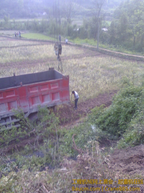

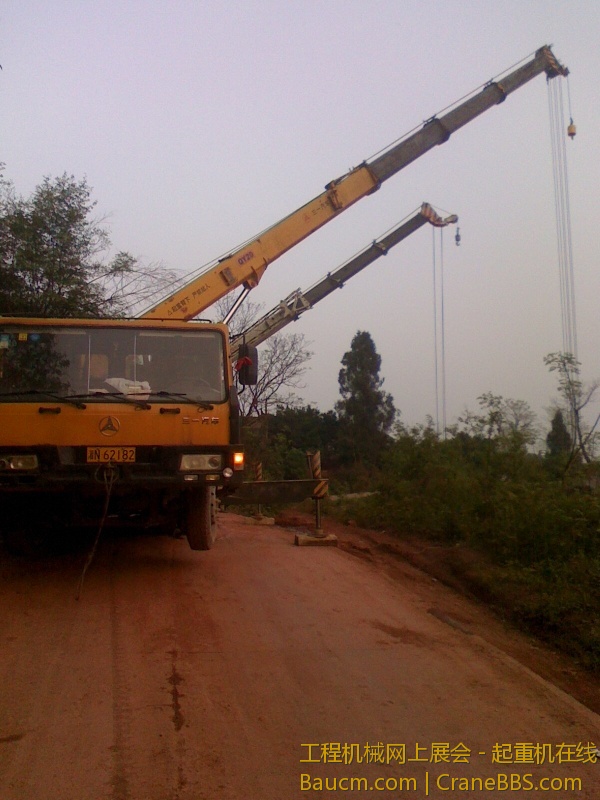

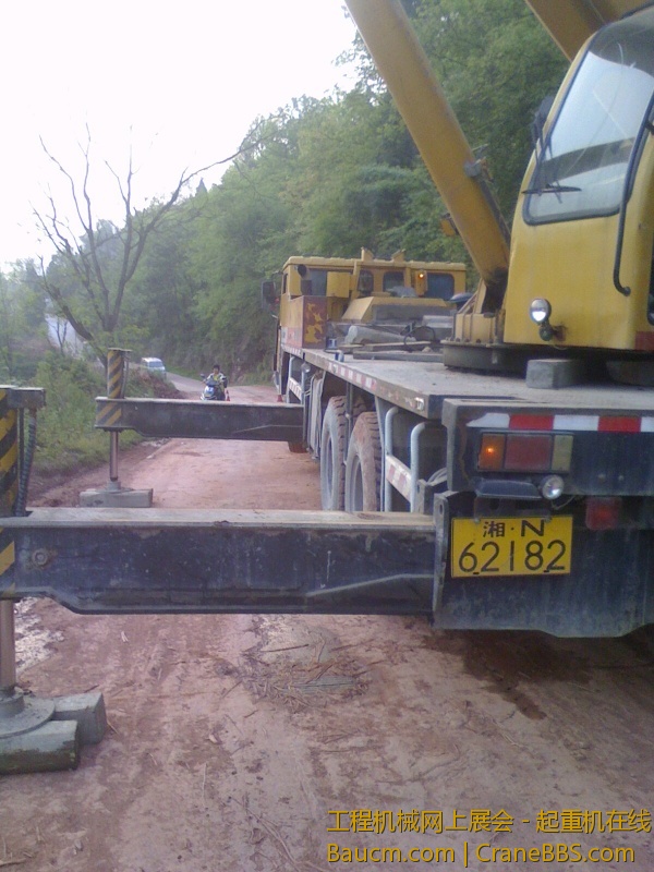

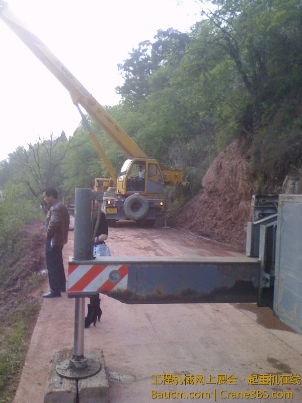

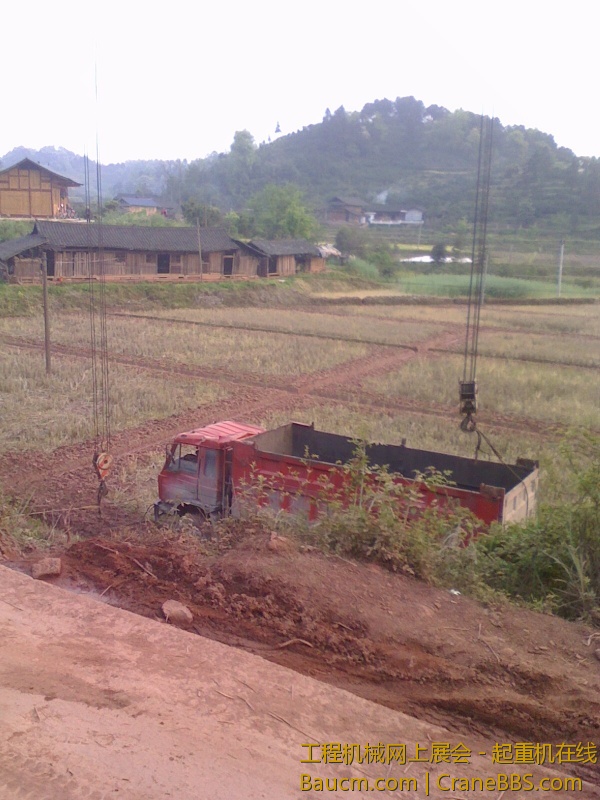

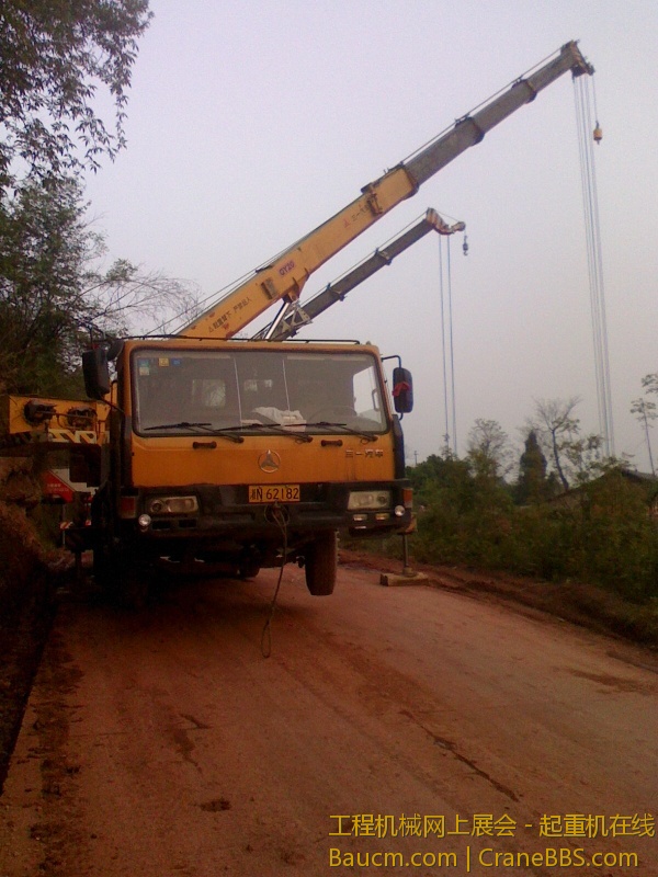

活不是很忙就是要跑好远的路 IMG0401133000.jpg IMG0401133400.jpg IMG0401133500.jpg IMG0401133500.jpg IMG0401140700.jpg IMG0408183600.jpg IMG0408183700.jpg IMG0408183701.jpg IMG0408183900.jpg IMG0408183901.jpg IMG0408184000.jpg IMG0408184001.jpg IMG0408184100.jpg

超载啊

恩 我两个都超了 后来抬大臂拖了两米 在起吊的 这车有11吨左右

前边绳子挂哪啊 要是驾驶室后边 中联很受伤啊

:L 每次都是我吊重的那一边 中联车吊的保险杠下面的拖车吊环 我吊的后桥钢板中间位置

开始没有拖过来 车子翘了 拖过来两米 在起钩子

湖南的乡村道路很窄的 下雨垮坊了 司机自己想试着从跨放上开过去 结果悲剧了 不过还好 翻下去还是摆在那里 不用我们翻身了

我俩超载时间很短 不过2 3秒

第七张站腿子边上的那女的是干啥呢
 楼主| 发表于 2013-4-16 16:24 | 显示全部楼层
twan2010 发表于 2013-4-16 13:47 static/image/common/back.gif
第七张站腿子边上的那女的是干啥呢
中联车的老板娘

吊这事故车..吊车头特别重..你真会挑啊..吊屁股..
