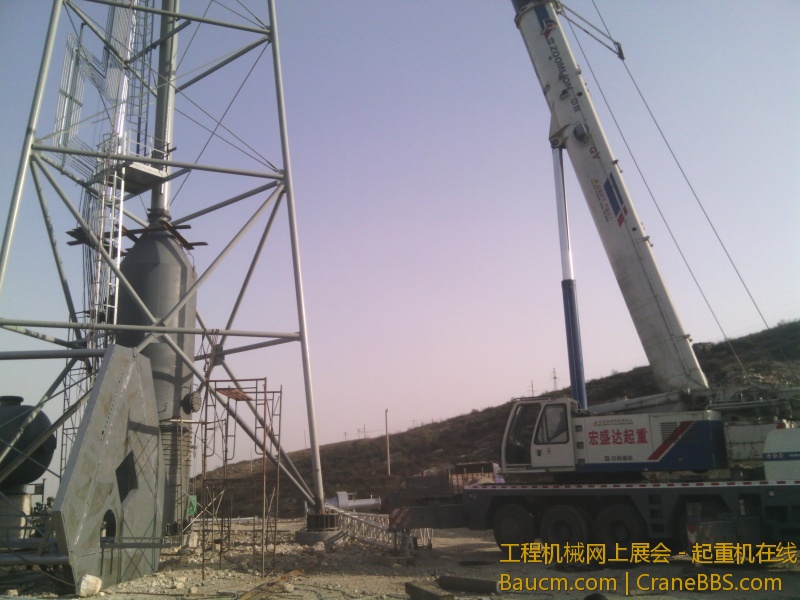

第五张那么弯,有多重?

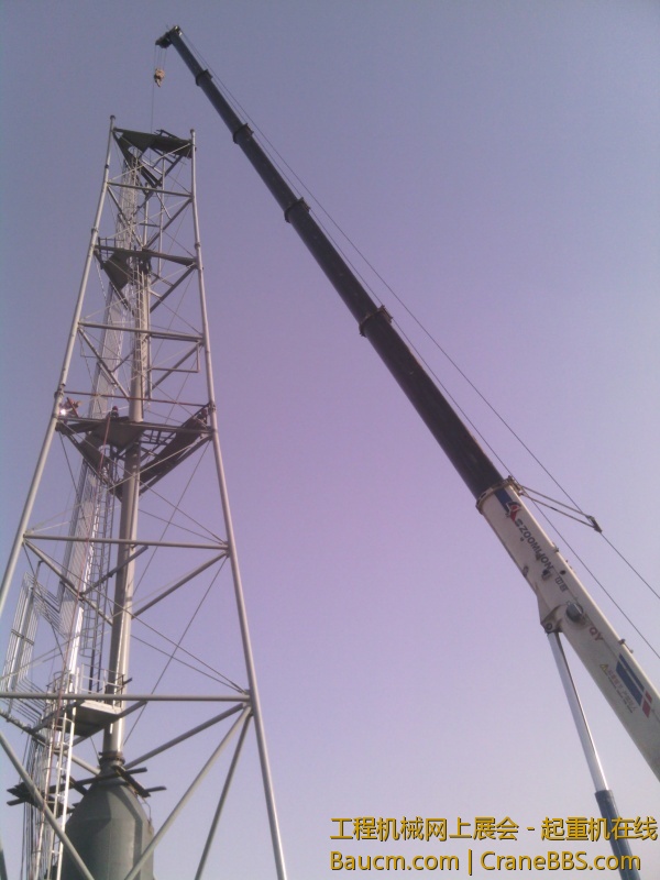

发表于 2013-4-15 20:55 | 显示全部楼层
大臂弯的有点害怕

额定11吨半吊 了10吨

发表于 2013-4-15 21:42 | 显示全部楼层
大臂弯的害怕

大臂挠度挺大~~~~~~~~掉得不轻~~~~:)

发表于 2013-4-16 00:49 | 显示全部楼层
车站的有点远了
 楼主| 发表于 2013-4-16 06:15 来自手机 | 显示全部楼层
通达吊车 发表于 2013-4-15 21:42
大臂弯的害怕
主要是高,52米大臂吃十吨
 楼主| 发表于 2013-4-16 06:17 来自手机 | 显示全部楼层
temp1225a 发表于 2013-4-16 00:49
车站的有点远了
52米大臂,站近了就不了位

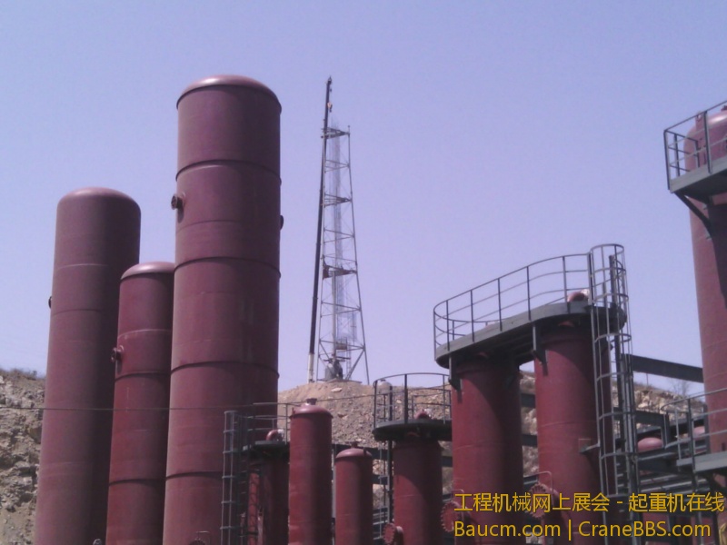

发表于 2013-4-16 11:06 | 显示全部楼层
好车车,这是在哪吊装
 楼主| 发表于 2013-4-16 13:38 来自手机 | 显示全部楼层
山顶,据说是烧氢气用的,收集不起来
发表于 2013-4-16 22:05 | 显示全部楼层
wavexp 发表于 2013-4-16 06:17 static/image/common/back.gif
52米大臂,站近了就不了位
你看看你杆子的幅度·以三角形算··全出也对··
  但是就是有点远了·估计杆子在60度左右·
·  如果10吨超了有3吨左右
 楼主| 发表于 2013-4-17 05:45 来自手机 | 显示全部楼层
·  如果 ...
60度我可不敢吊,没那么大胆量。76.3度就位,差一吨不超。大臂角度可能是我照相时手机拿的不正的缘故。
