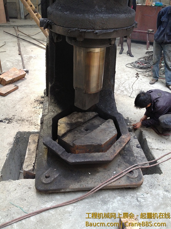

难搞的榔头
发表于 2013-4-16 16:28 | 显示全部楼层 |阅读模式

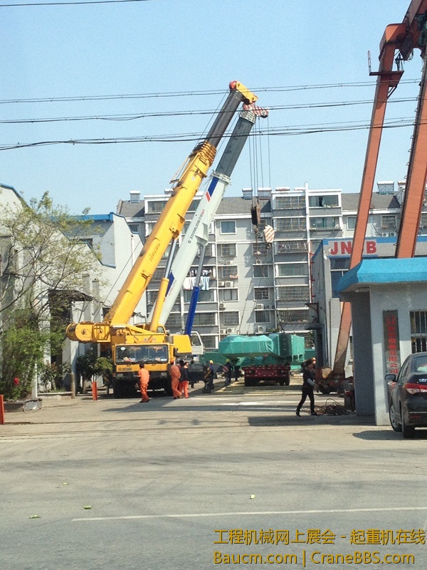

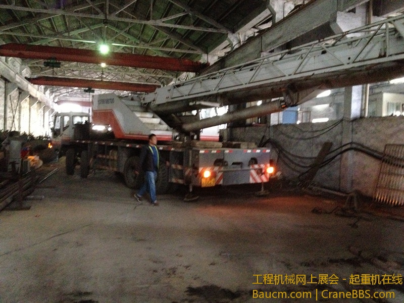

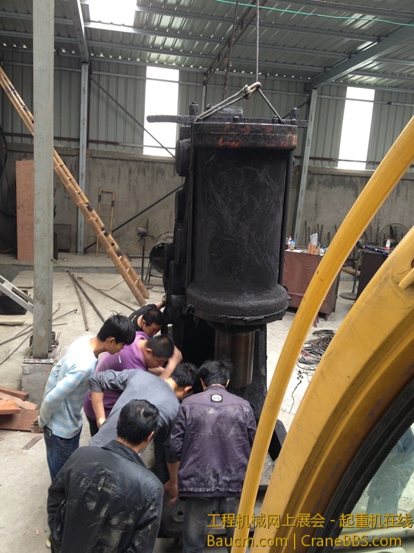

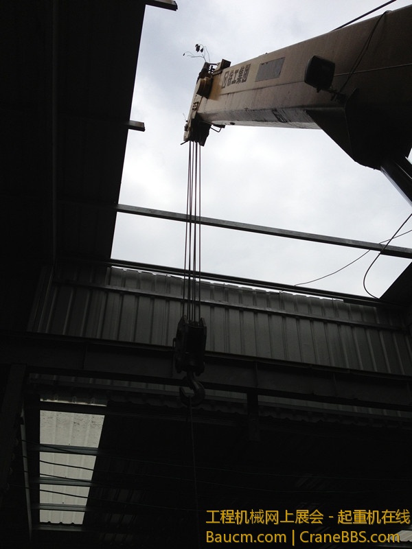

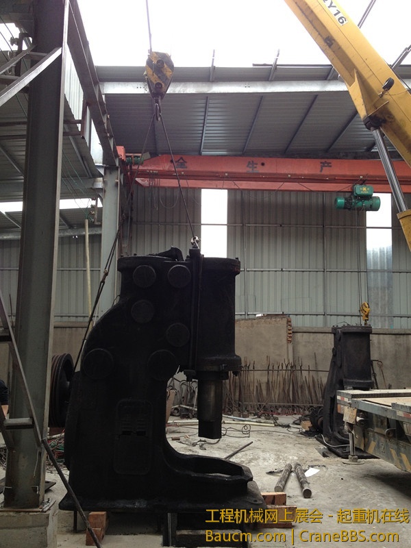

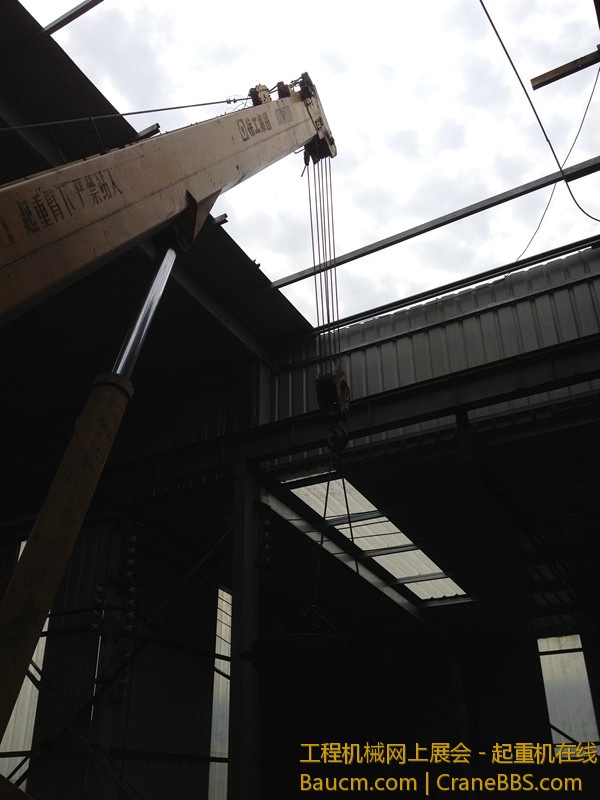

榔头重11T,50T进去大臂抬不起

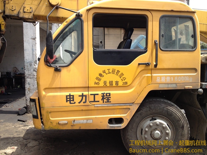

发表于 2013-4-16 16:42 | 显示全部楼层
用16吨的随车吊干呀

空气锤用的?

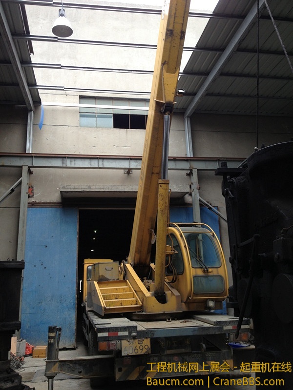

发表于 2013-4-16 19:41 | 显示全部楼层
12吨倒进去有点水平个哇。。
最后第二张是在苏庙船厂哇,那天路过也看到了,外面很多挂车。

这锤子有多重?
发表于 2013-4-17 02:54 | 显示全部楼层
锤子下面那个才难搞

发表于 2013-4-17 11:17 | 显示全部楼层
大臂爬到后面还可以开呀..

nuskin 发表于 2013-4-17 02:54 static/image/common/back.gif
锤子下面那个才难搞
:lol 行家  那个是大铁疙瘩
发表于 2013-4-17 16:58 | 显示全部楼层
拜拜就拜拜 发表于 2013-4-17 11:17 static/image/common/back.gif
大臂爬到后面还可以开呀..
50的 后爬 有点翘车头了

这个活2个8吨的 随便搞搞哇 7吨左右  何其恩 吃的空的 出50的场地都不去看的啊  去开飞机啊
发表于 2013-4-17 17:01 | 显示全部楼层
2个大车 配重不挂  明显混钱的哇 阵仗大的 哈哈  场地真爽

钱藕路上的啊 啊是在苏庙修车厂 西边那个啊
发表于 2013-4-18 01:44 | 显示全部楼层
毛毛毛毛 发表于 2013-4-17 16:57 static/image/common/back.gif
行家  那个是大铁疙瘩
呵呵过奖了,以前经常吊这东西,这机器锻打厂专用,说老实话不掀开房顶50吨是吊不动那块铁是正常的,而且还是水泥地,如果是以前那种泥地的话,不挖开它四周的泥的话,而且要挖很深那种,我敢保证100吨去吊都不一定能吊得动它!02年吊过一个跟你现在那个一样大的,用两台当时新款的浦沅16吨,勉强能把它吊出来,锻打厂老板在藏它的位置挖了个1米宽,2米深的坑。
 楼主| 发表于 2013-4-18 07:15 | 显示全部楼层
毛毛毛毛 发表于 2013-4-17 16:59 static/image/common/back.gif
之前去看的,里面一个8吨都转不过来,重10吨半50试了 拆了屋顶也手臂抬不起,

 楼主| 发表于 2013-4-19 11:03 | 显示全部楼层
毛毛毛毛 发表于 2013-4-18 21:31 static/image/common/back.gif
那活应该给10吨加配重的叉车随便搞搞  或者折臂吊    去看了还叫50的去干  有点猪的
小何去看的 结果手臂甩到后面倒进去了抬不起来了
