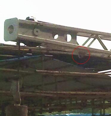

woshidashuaige 发表于 2013-4-18 21:51 static/image/common/back.gif
你副臂边幅怎么变的。。。用辅助吊车吗
自己就能变啊 很简单的

wxj19700316 发表于 2013-4-20 01:33 static/image/common/back.gif
自己就能变啊 很简单的
我知道。是插销的吧。。。不会是一个销子砸出来。让它自己摔下去的吧。

woshidashuaige 发表于 2013-4-20 08:41 static/image/common/back.gif
看图中红圈处 把小钩销子打出来插到那个吊耳上 然后收紧点绳 把0度角的销子打出来 然后放绳让副臂变到30度角 把销子打上 小钩装好  开始干活吧

wxj19700316 发表于 2013-4-21 17:47 static/image/common/back.gif
看图中红圈处 把小钩销子打出来插到那个吊耳上 然后收紧点绳 把0度角的销子打出来 然后放绳让副臂 ...
起初我也是这么想的。    现在证实下   嘿嘿
