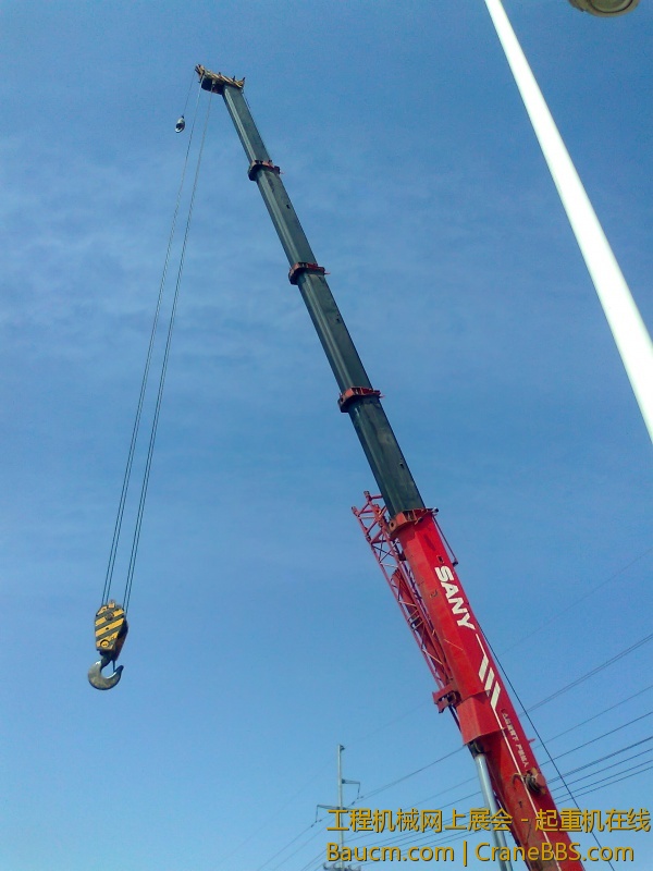

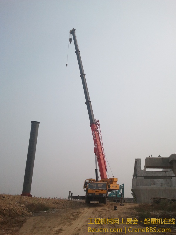

看懂了的朋友说说噢。 三一75吨级第一台噢。 不解释,这个记录是我的。
 楼主| 发表于 2013-4-19 20:13 | 显示全部楼层
求大神噢, 看有没有懂的。   中国现在 25 50  75就我这台可以做到。

二节臂任意伸缩,三四五全出??????????????
发表于 2013-4-19 20:28 | 显示全部楼层
二节臂任意伸缩是吗
发表于 2013-4-19 20:31 | 显示全部楼层
是不是用大钩在当超起用{:2_37:}

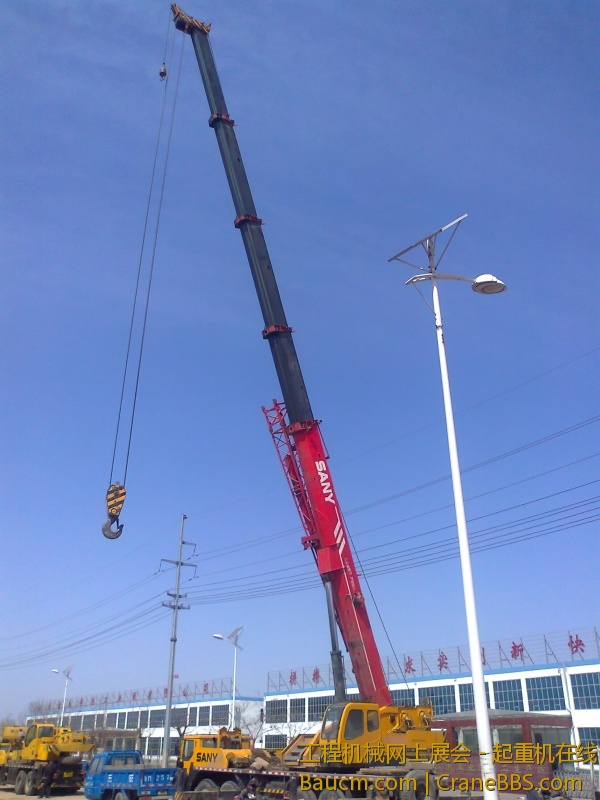

是超起

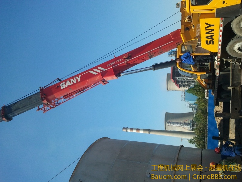

大钩冲顶了

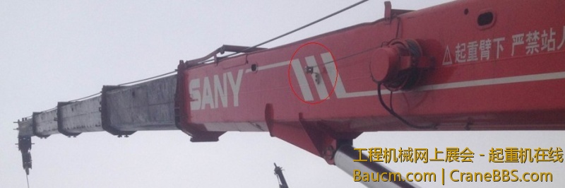

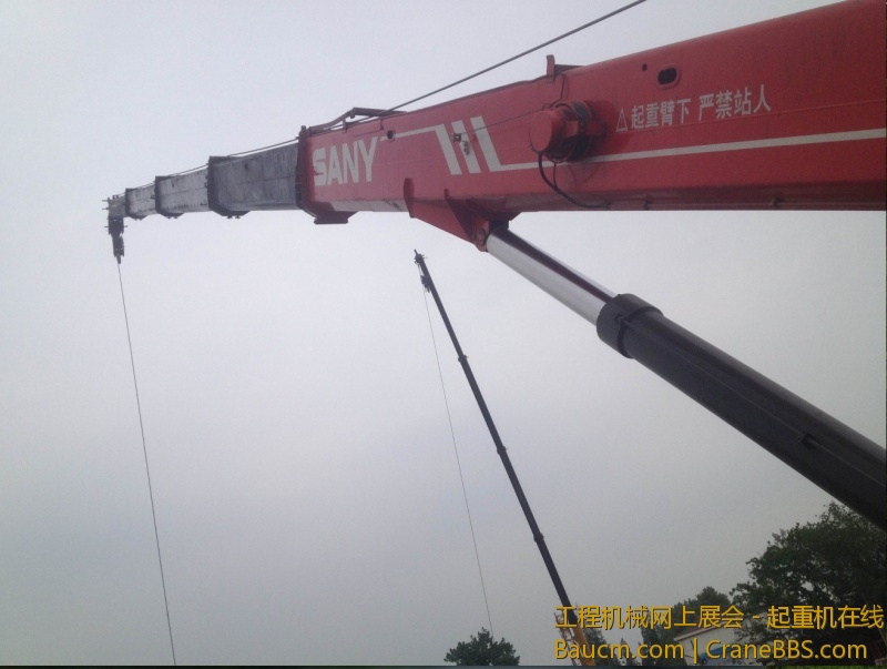

这里 QQ截图20130419204519.jpg 什么情况

surunke 发表于 2013-4-19 20:44 static/image/common/back.gif
这里什么情况
你车电脑线呢?

surunke 发表于 2013-4-19 20:34 static/image/common/back.gif
我的也行
我以前看到一个25K5 全伸臂吊10吨。狗日真聪明。  把小勾拉葫芦。改超起。神了 。  还有,我发现了如何让三一车子独立伸缩二节杆。 这样 车子干活就有好处了。 送远 40米很好送。

楼主你把长度传感器给固定死了
三一现在的5节臂产品好像都可以二节臂自由伸缩了
只有第一批五节臂的产品做不到,后来的都改进了

最早的三一五节臂不能随意出臂的很简单就能做到,电脑有个密码输入31318里面有个一号油缸二号油缸你按一下他就只出三四五在按一下就出2节的不影响吊重。

好像12年3月份后出厂的产品都可以了,包括25吨五节臂
多加了一个长度传感器

你这样就不知道臂长了 干活多危险       我的电脑线正常使用  我只是越狱一下  越过二节臂伸缩保护   还有 40米开玩笑了!!真不信能爬40米
