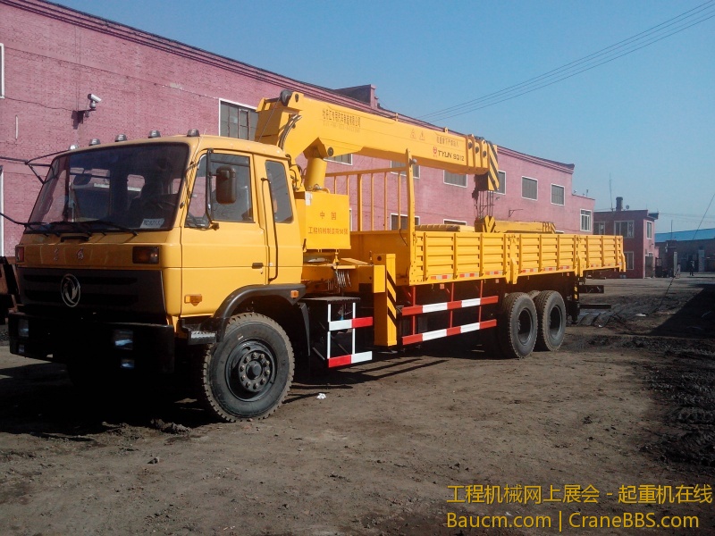

3.18日提车记  牡丹江随车吊 二汽东风地盘
新车预定康明斯机器210马力 空调 法士特8档变速器 快桥
很郁闷 现车没有空调  销售说过几天给安装
车我是开回来的 一路郁闷 预定的快速比的后桥齿轮(保证我上路8档1500转80迈)
但是安装的是慢桥齿轮 2000转80迈  油耗3.2元一公里
大家都知道随车吊是靠跑路赚钱的如此耗油和我K5不相上下
在牡丹江改装车厂里的新车
在牡丹江改装车厂里的新车

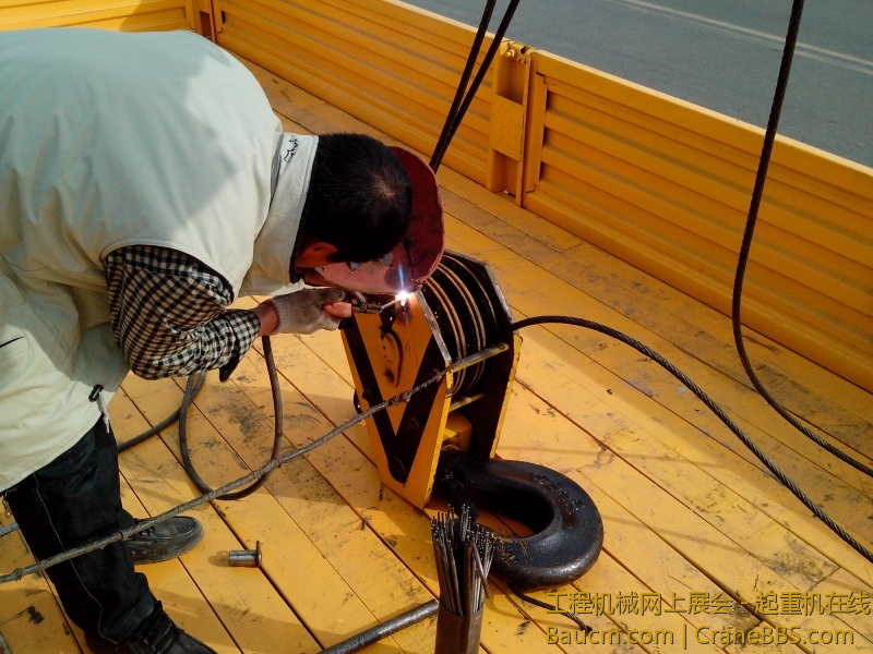

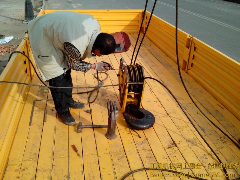

原车最少可以返4倍率自己嫌慢于是改装3倍率焊接SF是我开吊车SF焊工可以的
很好用的
很好用的
 楼主| 发表于 2013-4-19 21:13 | 显示全部楼层
现在过去一个月了 还是没解决空调问题
后桥问题  很郁闷

这厂子看着像路边的小修理铺,太差了
