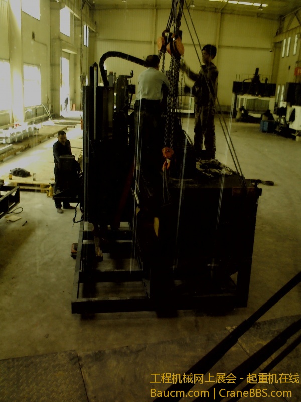

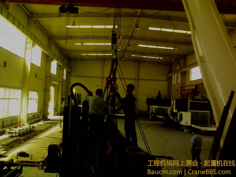

猜这机器多重?
猜这机器多重?

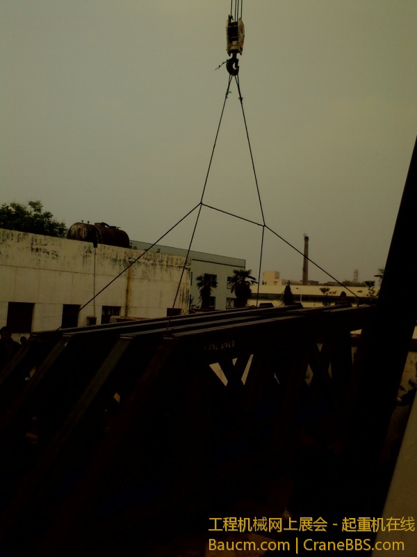

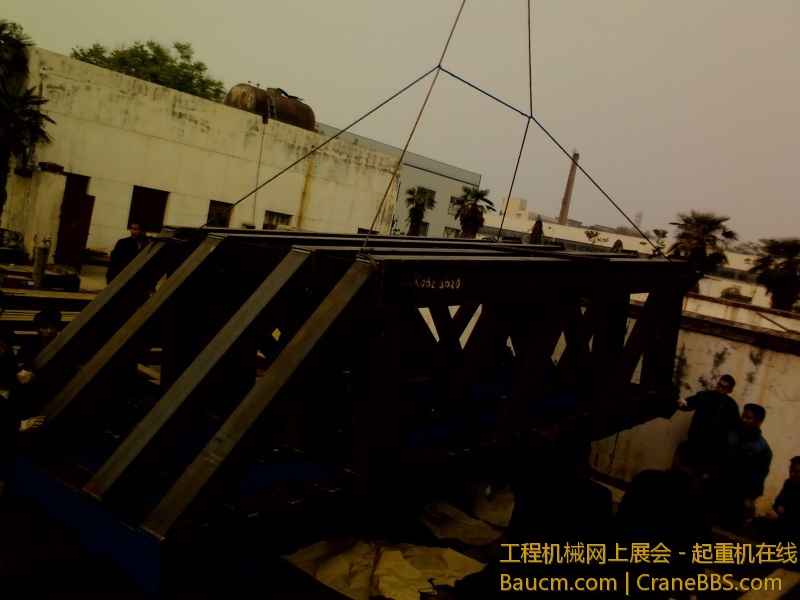

这架子多重?
这架子多重?
起吊~~~~
起吊~~~~

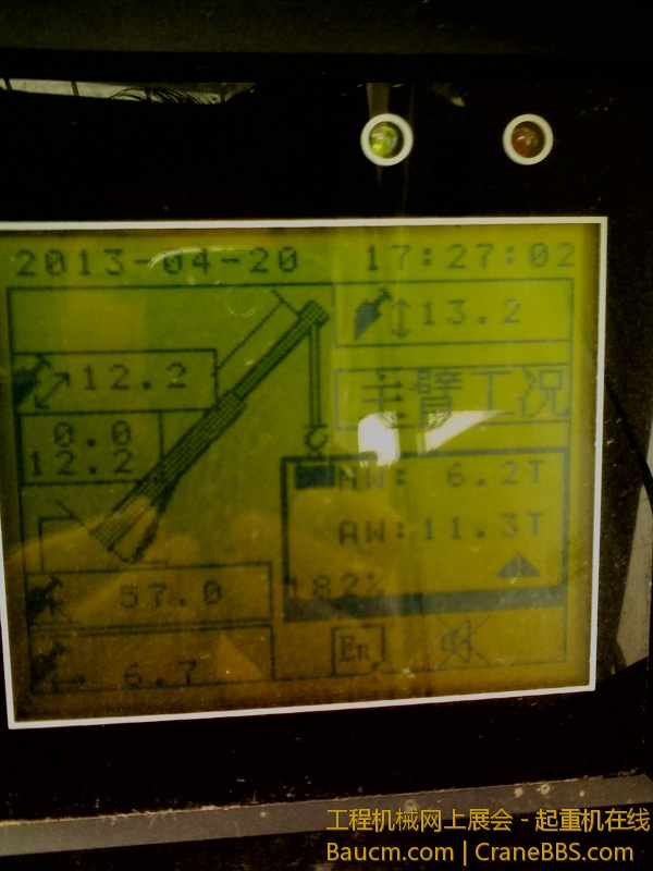

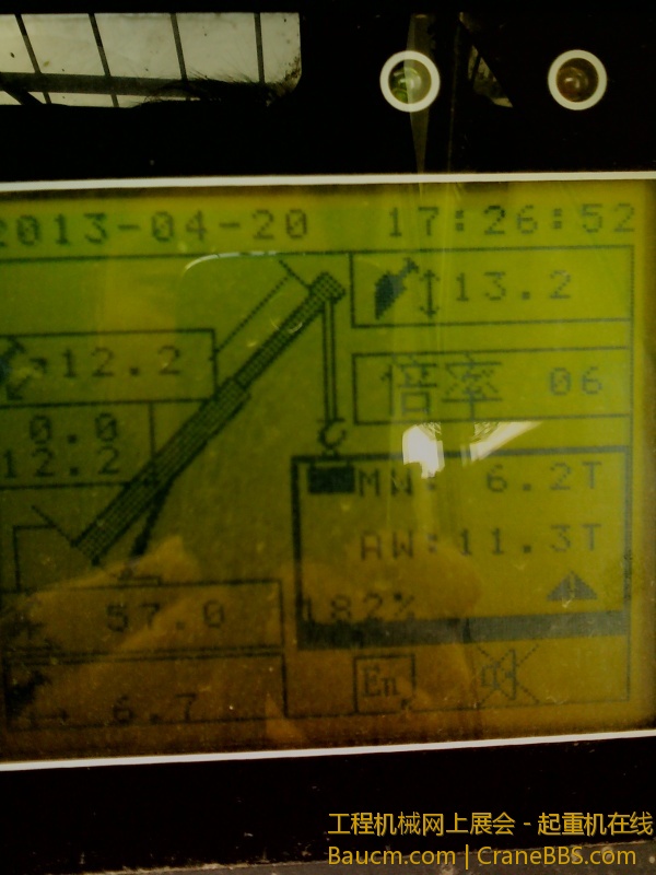

超载~~~~
超载~~~~
超载~~~~
超载~~~~

最后的图,,如果这样挂绳子可以吗!!:lol

司机没脑.学徒更没脑..哪有这样绑绳的..就算绳不断..也会勒拆了..影响下一次使用..为啥有的人钢丝绳能用一二年..有些人却是用一二个星期..这就是区别..有些钱能剩就要剩..

样和起重 发表于 2013-4-20 20:15 static/image/common/back.gif
最后的图,,如果这样挂绳子可以吗!!
最好用上卡环 这样是在找事
