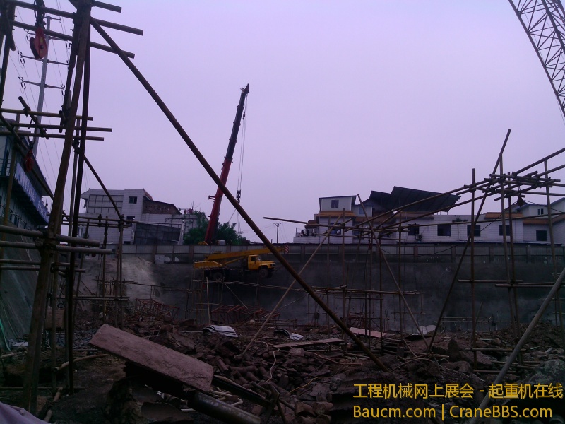

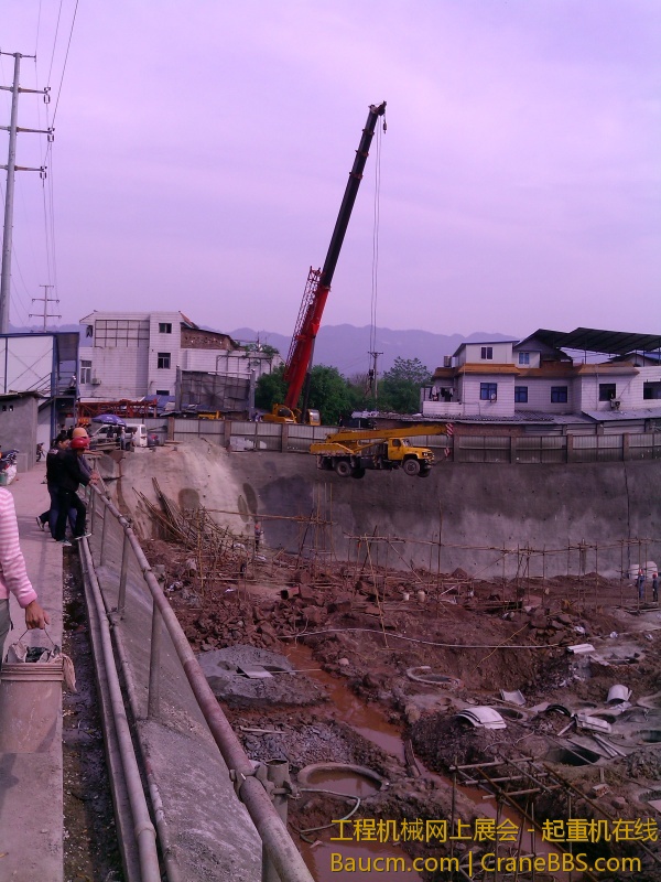

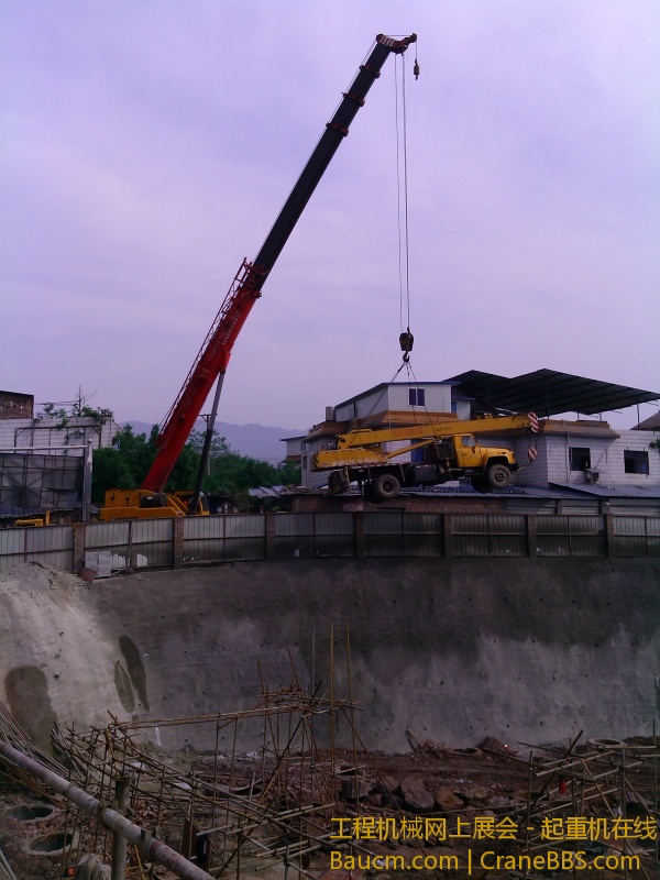

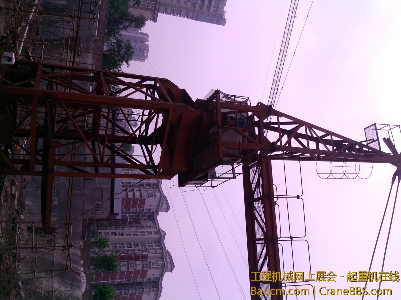

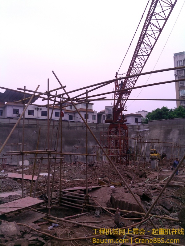

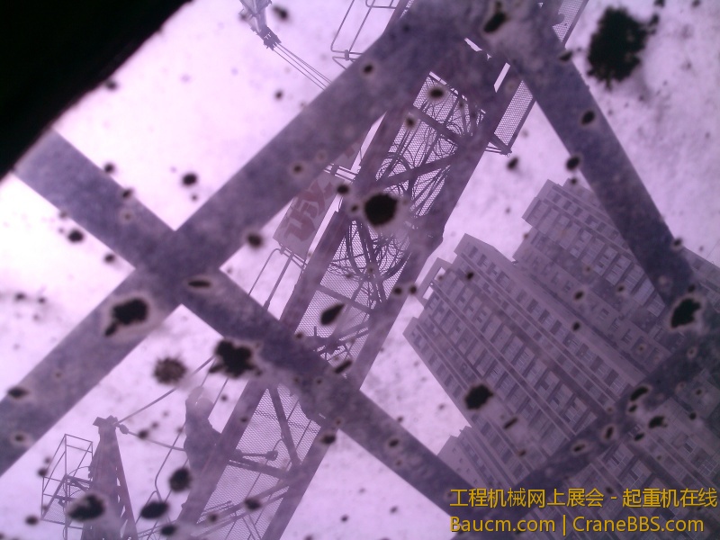

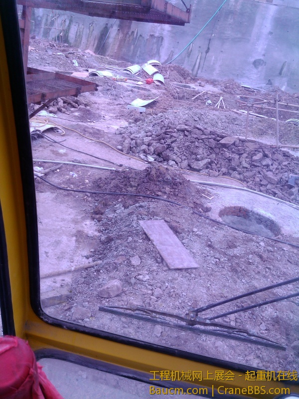

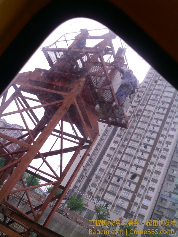

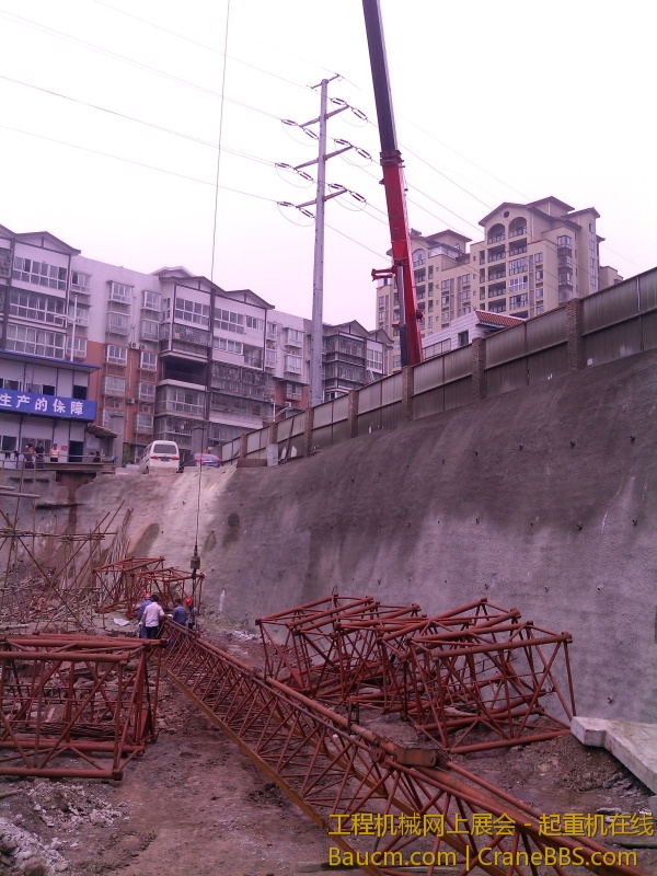

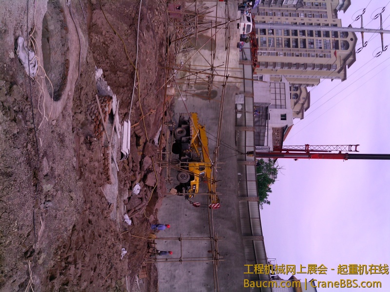

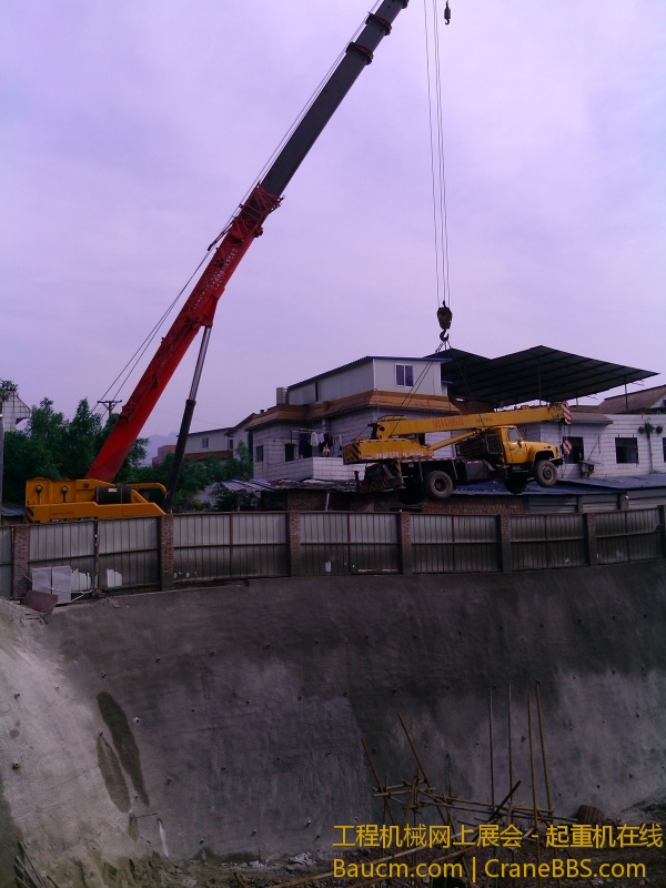

新修楼盘地下车库立塔吊,我们这里最大75吨立不了,只有我上场了,75吨把我吊下去,超载报警了,10.5米幅度,车重14.5吨,50吨来卸的塔机,前臂和50吨抬起来安装的,最后75的干活回不来,是50的把我吊上去的,超得挺多的,腿都翘起来了,3个小时搞定

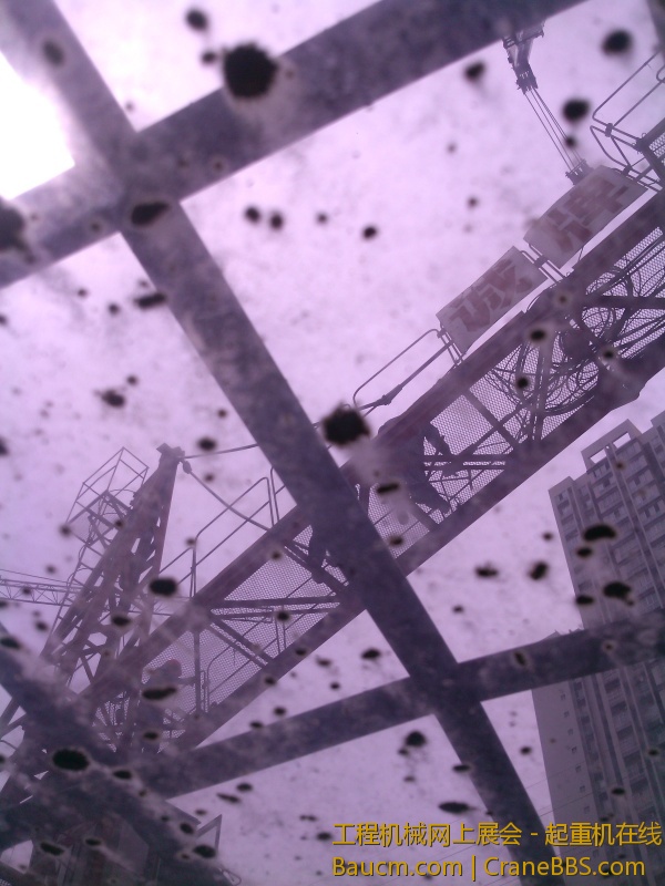

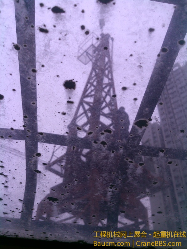

立好了
立好了
50吊上去
50吊上去
50吊上去
50吊上去
50吊上去
50吊上去
75吊进场
75吊进场
75吊进场
75吊进场

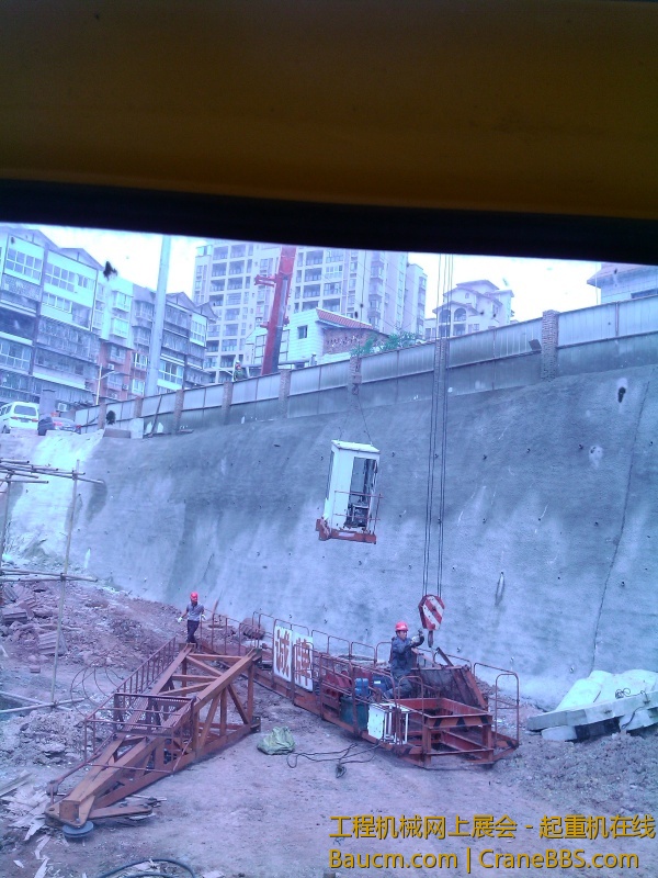

安回转
安回转

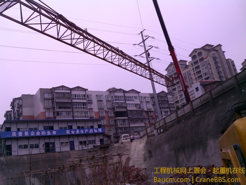

后臂
后臂
后臂
后臂

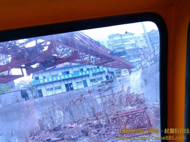

前臂
前臂
抬前臂
抬前臂

忘记说了,10.5米 75吊 14吨不超载。 谢谢

我们这里最大的就75了,算了一下,吊徐工的12都不行,别说16的了,因为是吊下坎,所以要估计得足一些才行

我不清楚75的性能表,只知道报警了
