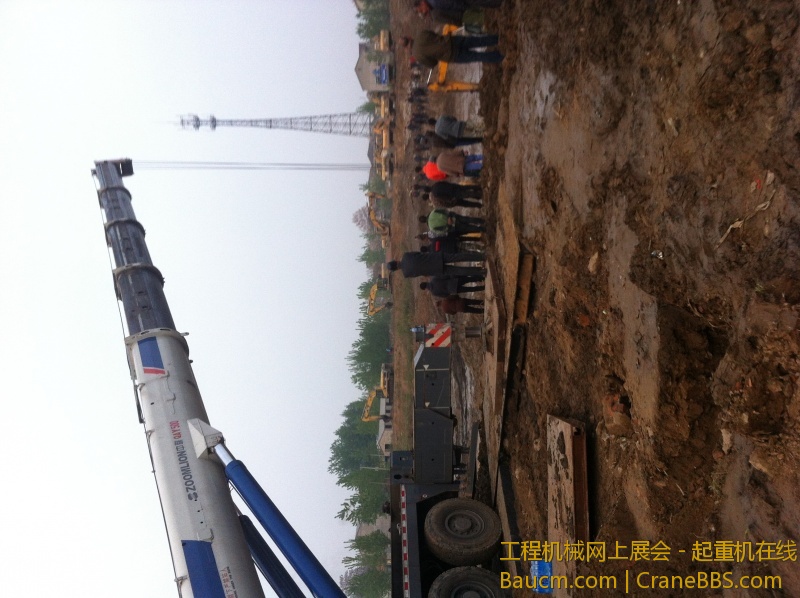

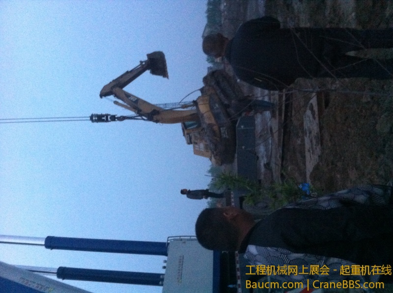

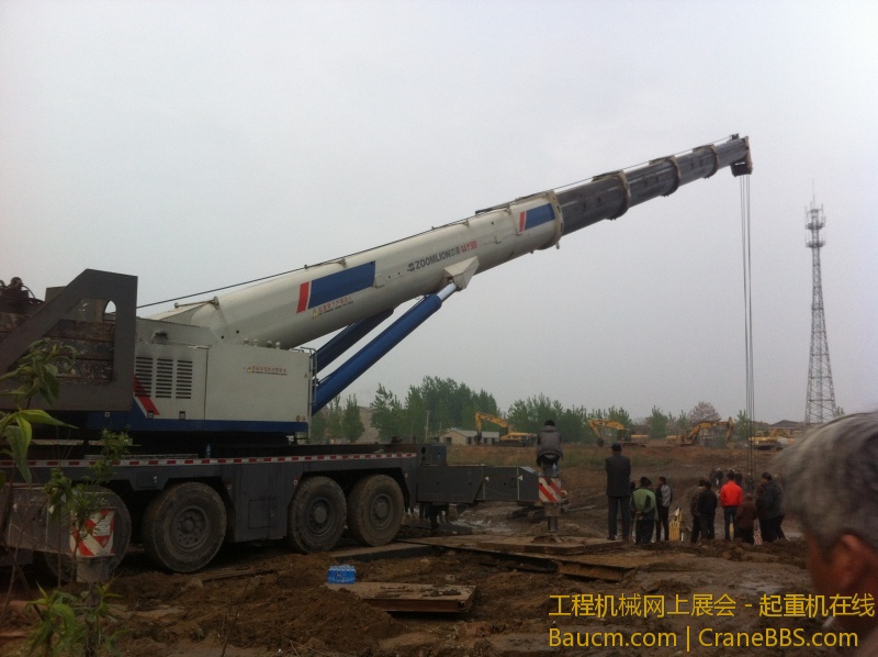

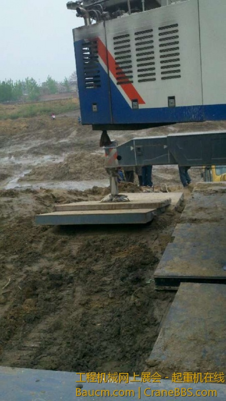

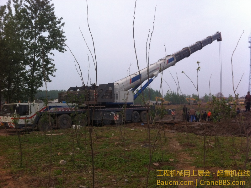

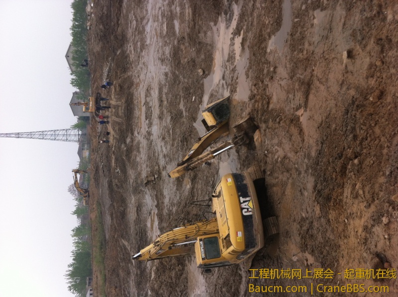

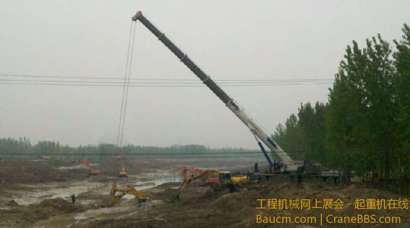

发表于 2013-4-23 23:17 | 显示全部楼层
36米的跨度,重量起到58吨?

发表于 2013-4-23 23:25 | 显示全部楼层
huangrongsheng 发表于 2013-4-23 23:17 static/image/common/back.gif
36米的跨度,重量起到58吨?
36米起58吨。我猥琐的笑了。
发表于 2013-4-23 23:29 | 显示全部楼层
很明显楼主是小白,超过130吊车,超载都是有幅度的。在能吊20吨地方,吊25吨也就是极限。   36米 。350这个工况吊死也就是20吨。 吊58纯属扯淡,要么抬杆拽,淤泥有吸力 但是怎么算也就是15+21吨。极限,现场还有挖机,不行拿挖机拽下。 换成我,这我用130吊车就吊上来了。

从350变幅角度看,30米。130,打同样位置,往后在多倒2米,回转近3米。  27米半径。   利用现场二台挖机,直接往回拽。  二台挖机就可以拽 20吨以上了。 拽到能吊动位置。 起吊。 根本不需要直接吊。 那拿75吨吊车, 架 120吨梁还不是可以架么。 任何事情都是有办法的。

顺发吊装 发表于 2013-4-23 23:29 static/image/common/back.gif
很明显楼主是小白,超过130吊车,超载都是有幅度的。在能吊20吨地方,吊25吨也就是极限。   36米 。350这个 ...
你用130能吊上来你是牛×

顺发吊装 发表于 2013-4-24 06:18 static/image/common/back.gif
从350变幅角度看,30米。130,打同样位置,往后在多倒2米,回转近3米。  27米半径。   利用现场二台挖机, ...

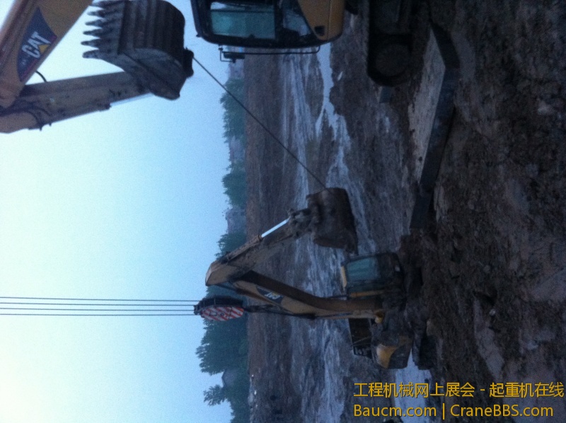

挖机能拽的得的动都是流沙 施救的挖机能使上劲还说啥    不在现场什么都别说  在说了130干了谁给那么多钱
 楼主| 发表于 2013-4-24 07:49 | 显示全部楼层
挖机整个吊上来的时候 加钩重是43吨
 楼主| 发表于 2013-4-24 07:51 | 显示全部楼层
挖机整个吊出来 加钩重是43吨  130吨15米能吊吗  天底下的活 你开130就全干了  你是牛人

不吹你会死啊!你看图中挖机有多长30米?日!最多21米

多大的挖掘?

weipanpan 发表于 2013-4-24 07:51 static/image/common/back.gif
没那么重吧? 卡特320 也就21吨

看这幅度,个人认为130吨怎么拉怎么吊都吊不到

发表于 2013-4-24 13:55 | 显示全部楼层
我干,当然也是有我方法,我也遇到这种事情。当时准备喊,大吊车。后来100K冒 130K.拿 360挖掘拽,直接拽他履带。 100吊车半径接近26米,直接抬杆到20米,起到10吨,车子有点超载, 挖掘就慢慢的过来了。因为淤泥有吸力。不过可以缓慢的拉,拉了3个小时拉到14米位置, 100直接吊起24吨的220挖掘。   还有正宗130吊车,在14米起重量,是30吨。 (老式的130K)。  不过这活拿350要价好要,这是真的。 真干,肯定有办法吊,流沙是有办法。 带二副长钢丝绳, 挖掘站路上拉。就用220挖掘拉就行了。 拉10吨力,简单的很。如果说半径远,租钢板, 10米 3米宽,30的板子,租10片,车子地方铺1层, 支腿地方铺 2层。 上面垫上钢板。
