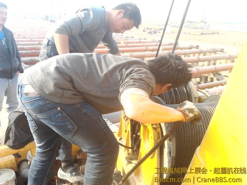

25吨干活的,不小心乱了,我们好几个人搞了好久啊,这个压绳器怎么压不住了啊,

我们这也有遇到过这样的事 后来没办法直接绳子弄段
发表于 2013-4-26 21:03 | 显示全部楼层
钢丝绳放的过度才造成的吧

{:3_50:}直接吊个东西拉出来就好了,可难弄了

把钩子拆了,就拉出来了
发表于 2013-4-27 08:36 | 显示全部楼层
吊个东西,起杆落绳就好了,只有这样才有可能保住绳子
 楼主| 发表于 2013-4-27 09:01 | 显示全部楼层
通达吊车 发表于 2013-4-26 21:03 static/image/common/back.gif
钢丝绳放的过度才造成的吧
不是啊,吊混凝土的桩头的,吊的时候没有掉,拉下来的,弹了,把绳子弹乱了。驾驶员没有注意,起钩子,绳子就拉出来了。
不是啊,吊混凝土的桩头的,吊的时候没有掉,拉下来的,弹了,把绳子弹乱了。驾驶员没有注意,起钩子,绳子就拉出来了。不行,缠的时候不知道怎么缠的,一前一后,掐死了

割绳子把,   也木有别的好办法了额。
发表于 2013-4-28 11:00 | 显示全部楼层
我的车也乱绳 都说是钢丝绳疲劳

还有滑轮饼磨损太厉害也会跑出来

大臂出完,绳放完叫人拽着重新卷

世事就是这样,有压棍的卷扬会乱绳,没压棍的卷扬不乱绳
