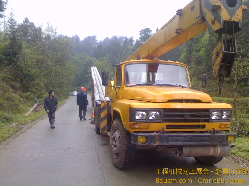

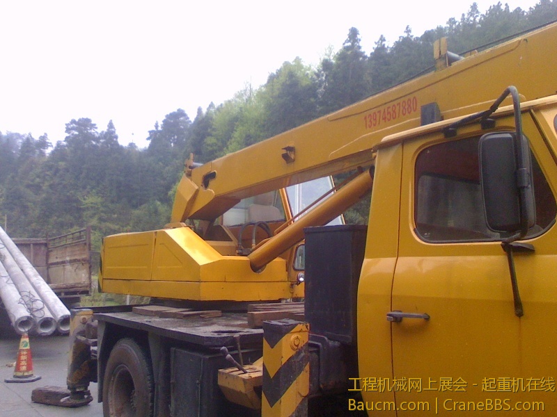

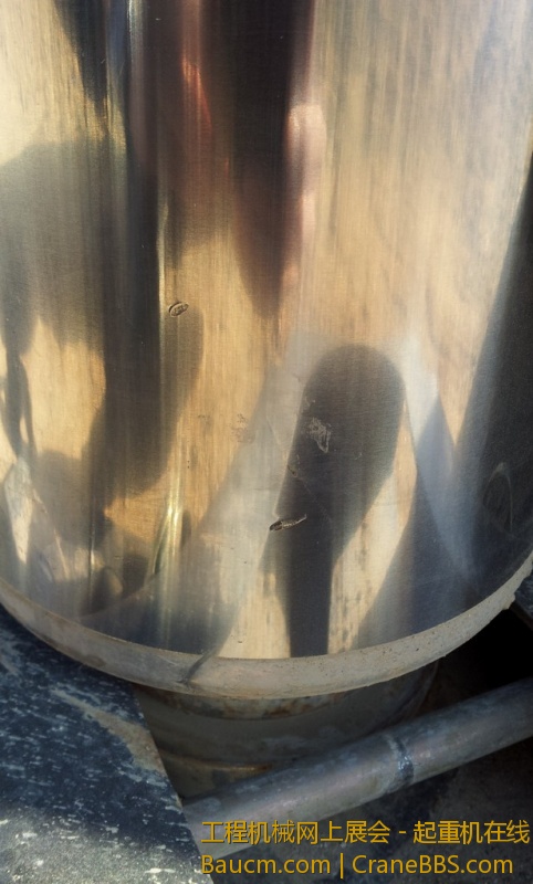

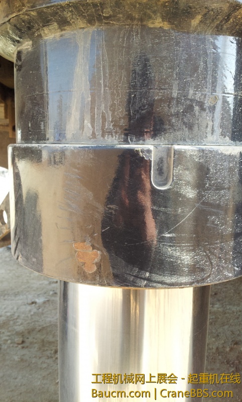

1.jpg C360_2013-04-26-07-59-27-439.jpg 各位SF有好办法说说小弟感激不尽!:handshake

干活注意,有的活  有碰腿子的危险的话  就立着放着木头靠在腿子边
发表于 2013-4-26 21:52 | 显示全部楼层
枕木横着放或者给腿子做个护套
发表于 2013-4-26 22:11 | 显示全部楼层
开慢点,别晃。。。。

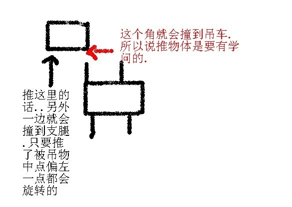

未命名.jpg 吊近的东西..吊长的东西..物体回转的时候可能会碰到支腿的时候..就要学徒配合好..让他们拉一下..别让被吊物装到自己的支腿就OK了..
拉被吊物也是要有学问的..我们这.包括很多司机..拉个物体都不会拉..特别是长比宽长一点的物体..当物体吊近支腿的时候..想推出去别撞到
自己的车..结果他推的哪一面没撞到..另外一面..撞得可厉害了...不知道大家有没有这种情况..很多人都不会拉的..包括我的学徒和我爸..教多少次..总会犯错的..

买一段4寸尼龙管,冲掉一条,往腿上一套。

这个直接铁护套

背起的有铁护套
