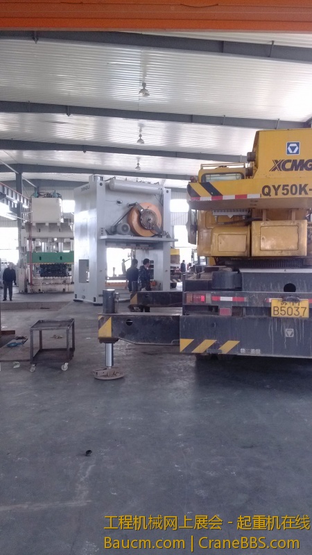

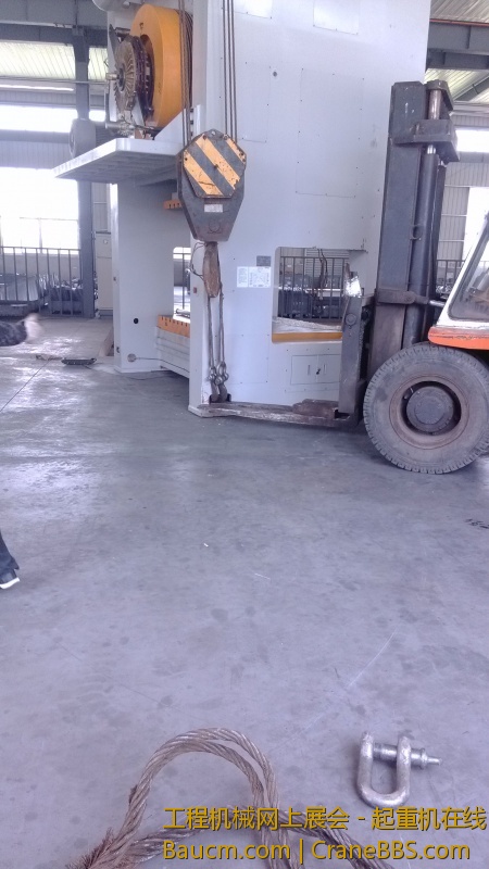

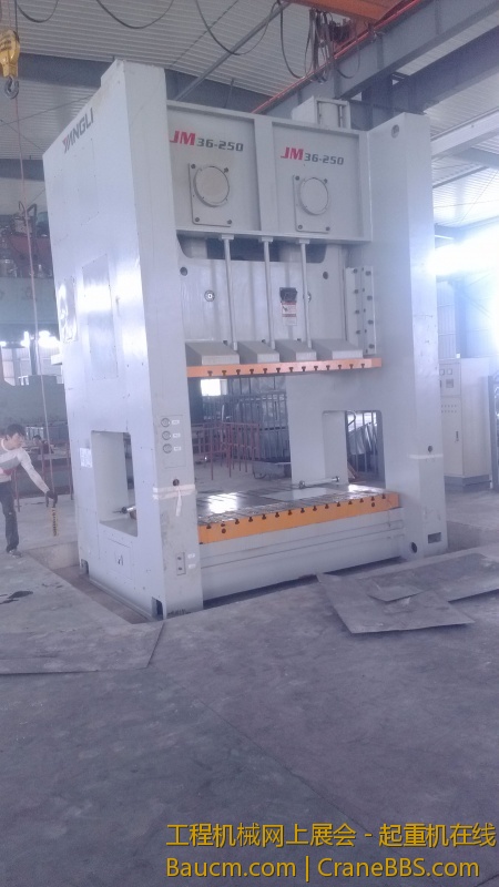

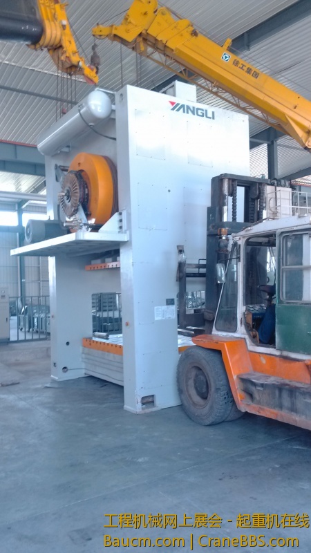

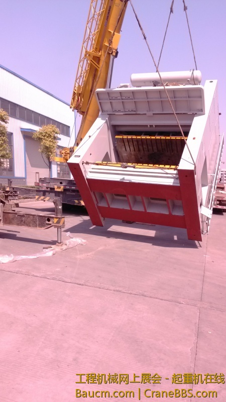

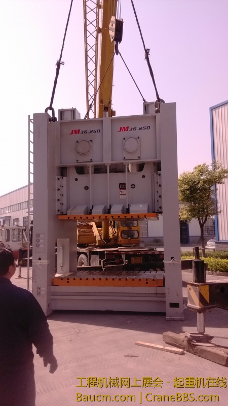

杨力250吨 冲床
发表于 2013-4-26 22:37 | 显示全部楼层 |阅读模式

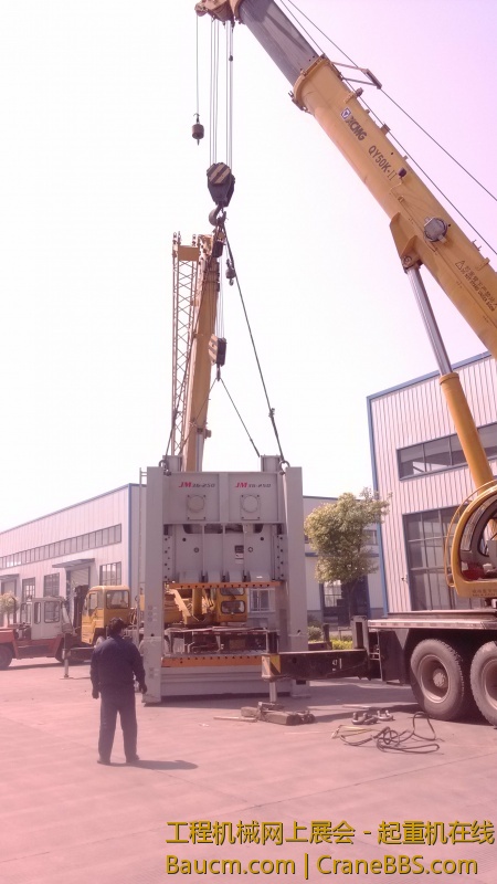

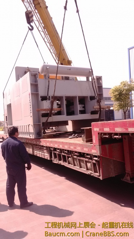

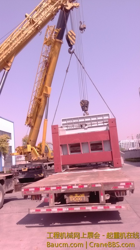

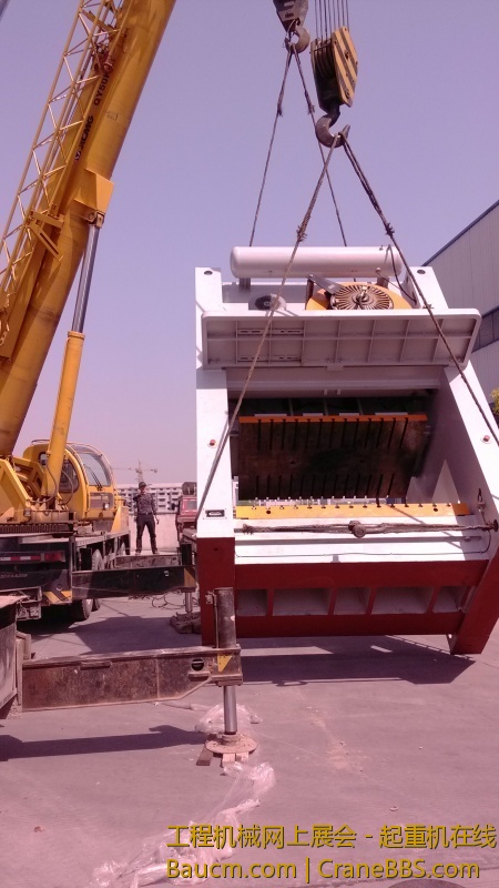

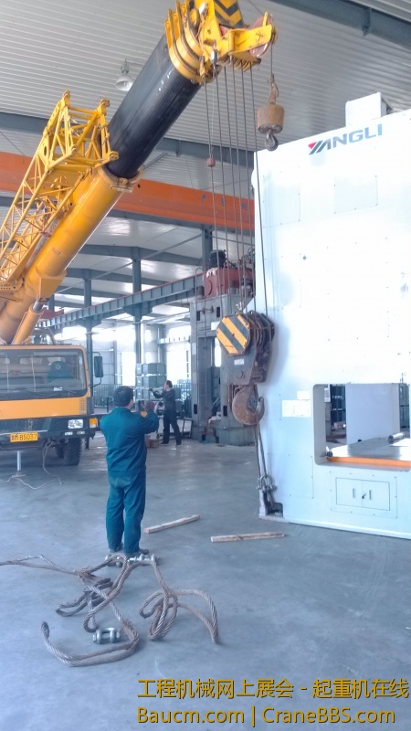

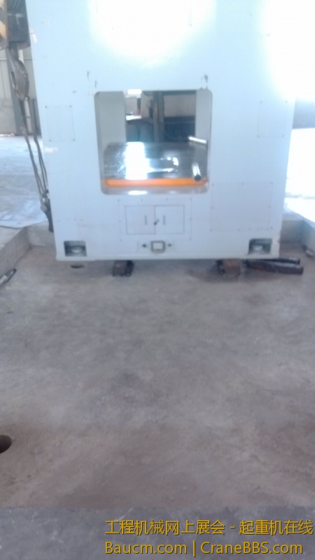

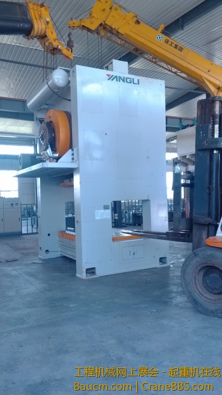

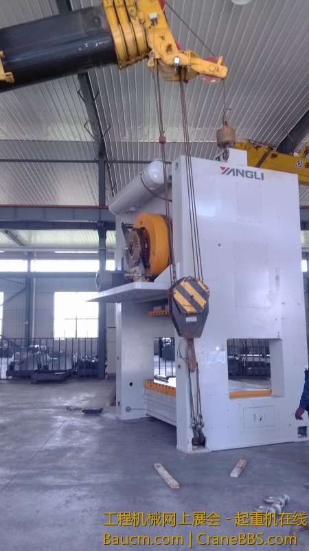

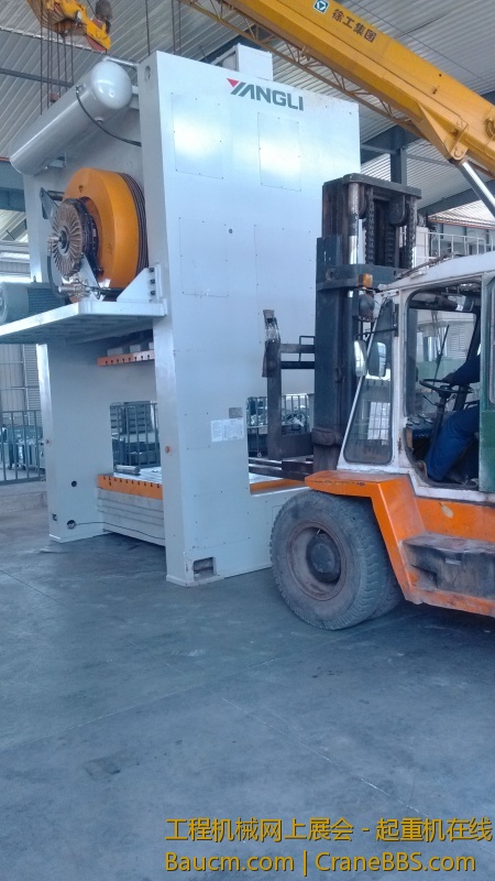

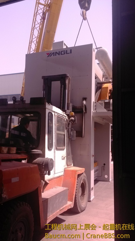

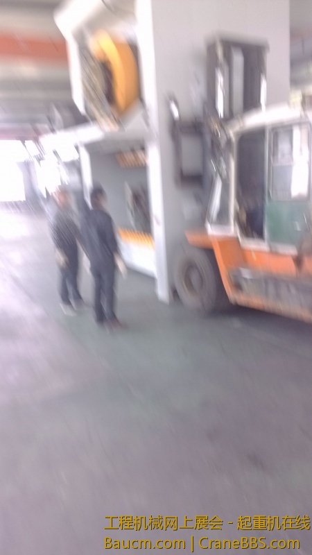

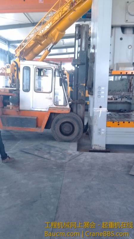

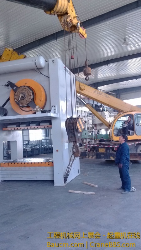

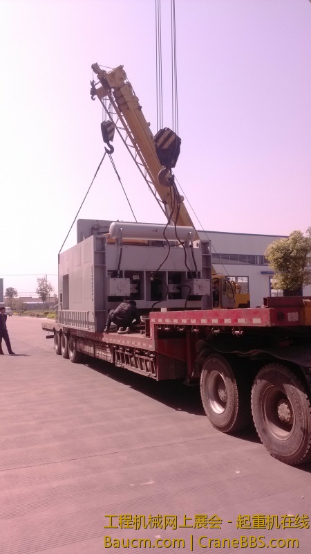

整机自重50吨左右
一个50k-II
一个25E

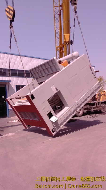

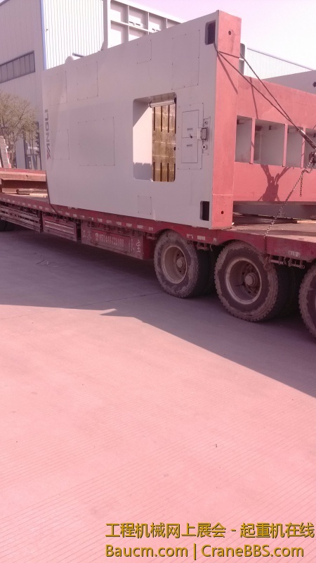

卸车翻身

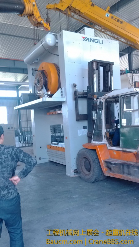

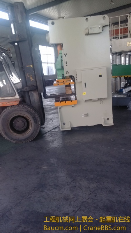

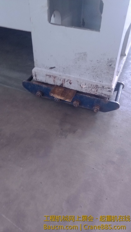

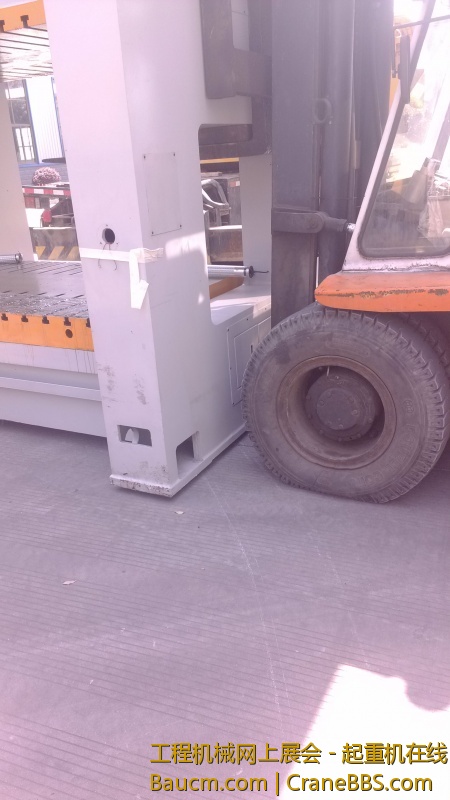

一辆8吨叉车移位
发表于 2013-4-26 22:54 | 显示全部楼层
这活做的太吃力了,做冲床不是这样做的,钢丝绳没断算你运气

看着就危险  25卸车不怕切钢丝绳吗?
发表于 2013-4-26 23:33 | 显示全部楼层
溜尾的钢丝绳没短算你好运`

没有50吨吧
 楼主| 发表于 2013-4-27 06:52 | 显示全部楼层
fidisss 发表于 2013-4-26 22:54 static/image/common/back.gif
那请教,你认为改怎么做?
 楼主| 发表于 2013-4-27 06:54 | 显示全部楼层
xiangwei1230 发表于 2013-4-27 05:46 static/image/common/back.gif
没有50吨吧
厂家报50吨,实际只有45吨左右。

其实是真的很危险,25吨那样绑绳不断绳真的是你走运。就算你那样绑,安全一点来做,你在车床的角那里垫上木头和钢板,这样你25吨就不用吊起来了,
