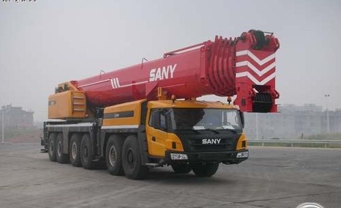

最强大的300吨全路面起重机
发表于 2013-4-27 16:52 | 显示全部楼层 |阅读模式
比格鲁夫GMK6300L起重能力更强
发表于 2013-4-27 17:05 | 显示全部楼层
。看不出来 哪里比人家强
 楼主| 发表于 2013-4-27 17:11 | 显示全部楼层
国内首创6桥300t级全地面起重机SAC3000
      SAC3000全地面起重机是国内首台6桥7节臂300t级全地面起重机,是SANY起重机事业部在大吨位全地面起重机研发领域的又一重大突破。项目负责人向记者详细介绍了SAC3000的相关性能:“这款产品采用自制6桥全地面底盘,配备高性能油气悬挂系统,四桥驱动,全轮多模式电液转向,具有优越的行驶通过性能;配置7节椭圆型主臂臂长达到80m,可选固定副臂6~42m,使起吊高度增加到130m,领先行业同类产品;所配Y型超起不仅可以自行安装,而且使起重性能增加一倍以上;最大起重量可达300t,起重力矩行业第一;并配备了多功能无线遥控系统,使起重机作业更加方便、安全。

桥数越少,说明自重越少,除非用了新型材料或者采用新的热处理工艺,否则结构强度有很大风险。

感觉中心太考前了

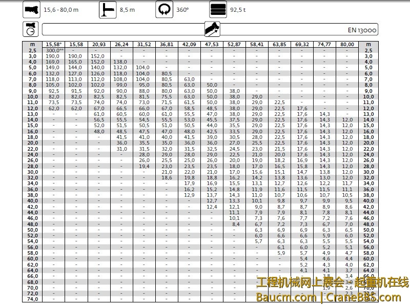

SAC3000设计是带超起工况的,而GMK6300L没有超起工况。
SAC3000的是100吨配重,GMK6300L配重是93吨

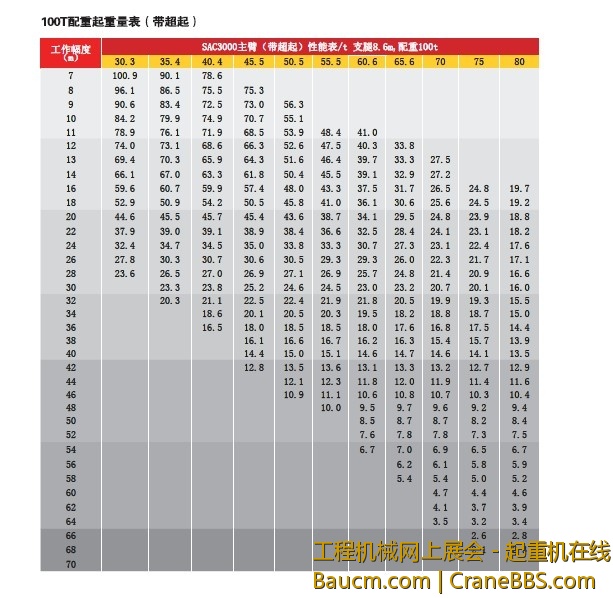

SAC3000的起重性能

比了下没有人家能吊啊

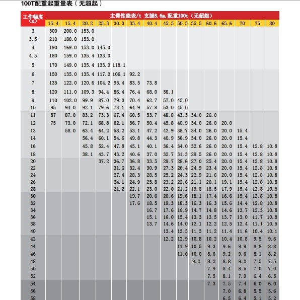

加超起工况看中长臂工况。大于40米幅度时,SAC3000比GMK6300L起重能力要强些
要是比较小幅度的,不用加超起工况的。
在中短幅度工况下,加了超起工况肯定没有不加超起起重性能强
看下不加超起工况起重性能
