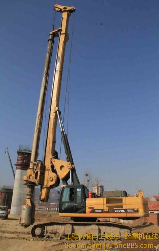

这是我的旋挖钻,最近在青荣高速作业拍的,超大孔径,抗扭性强采用高强度钢材料大截面箱形结构的桅杆组合,抗弯抗扭性能可以提升1倍以上。

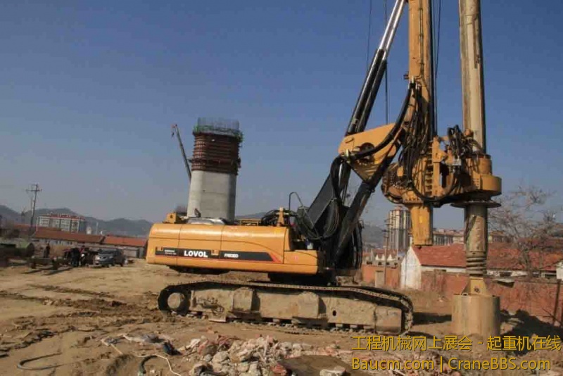

旋挖钻机配备了潜孔锤钻具,施工时以压缩空气为动力,产生的冲击功和冲击频率直接传给锤头,快速将桩孔直径内的岩石破碎,然后灌注成桩。 1.jpg 2.jpg
