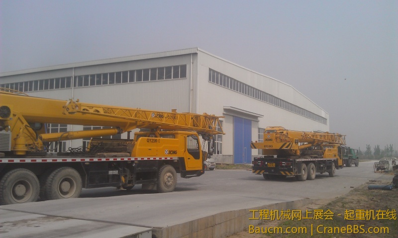

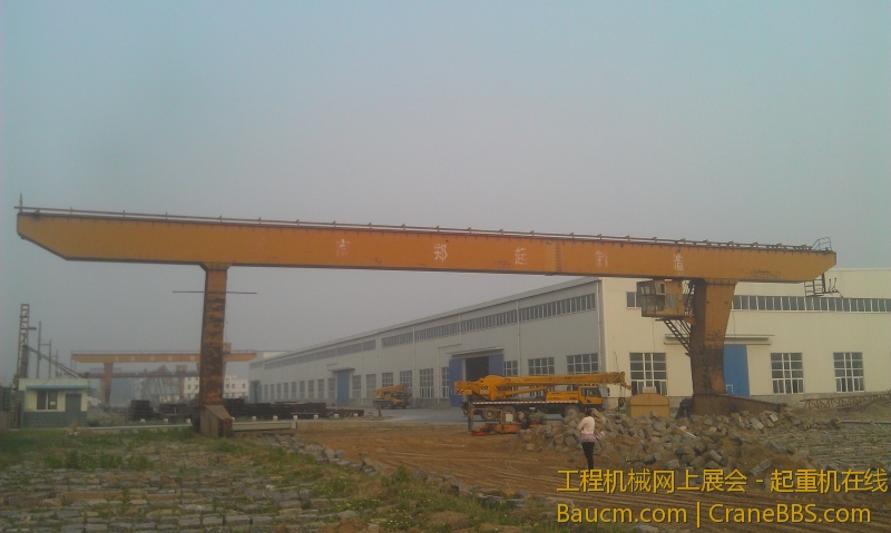

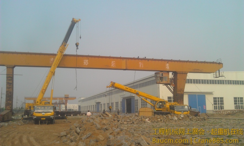

弄行车的老板报的是行车辆25吨,所以俺就去了两辆25K5-I,呵呵,我的双胞胎车,我们一天提的车,只不过我的首付比他低,月供也比他低!哈哈
来的还是比较早,看着有点吓人,好长,好大

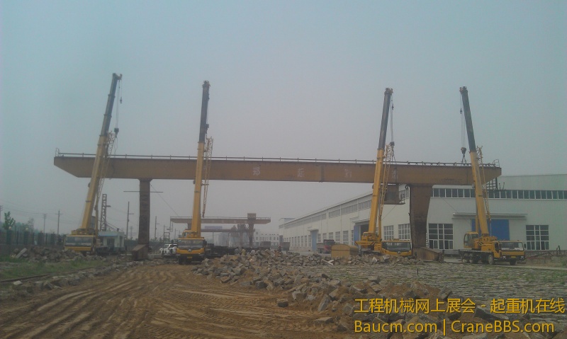

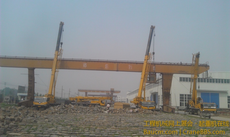

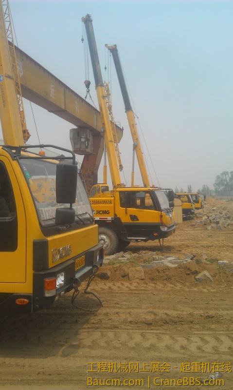

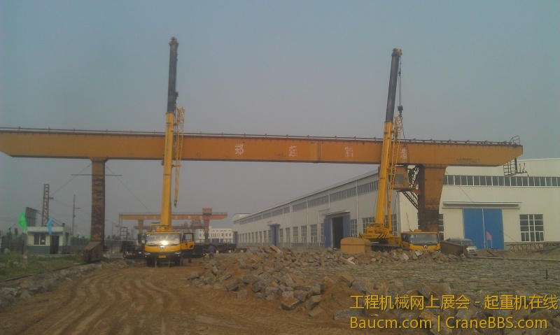

两台车准备就位,我们要大战一把
两台车准备就位,我们要大战一把

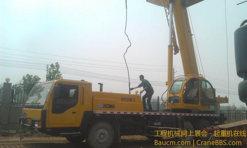

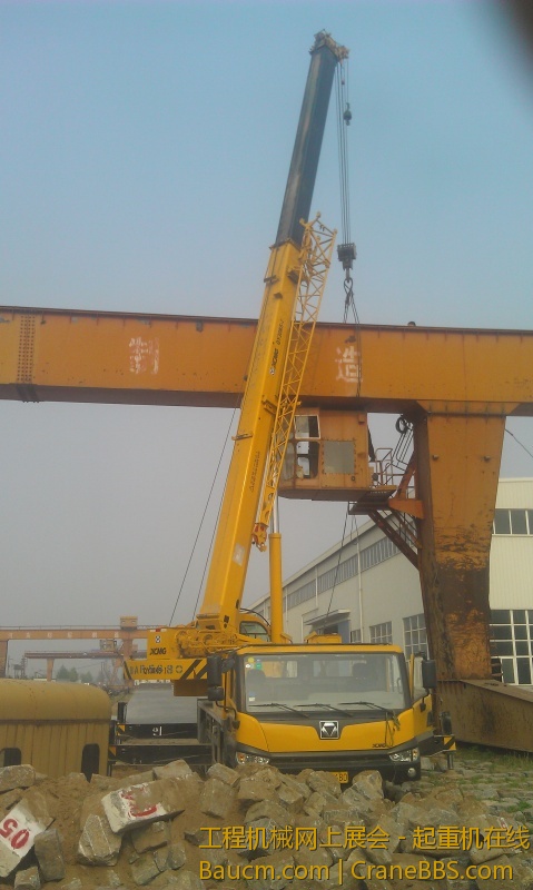

开始了,为了让爬臂更少,把后边的爬梯都拆了

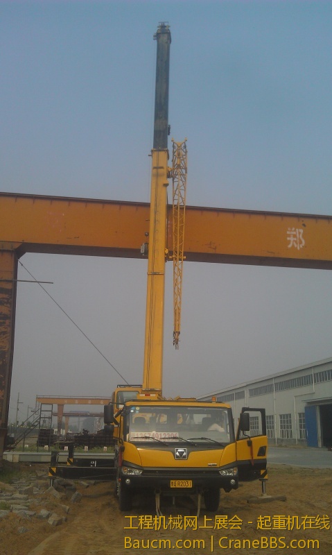

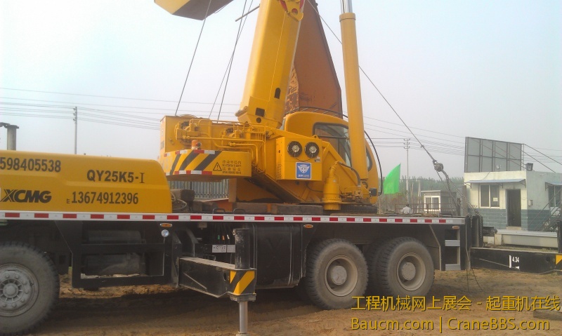

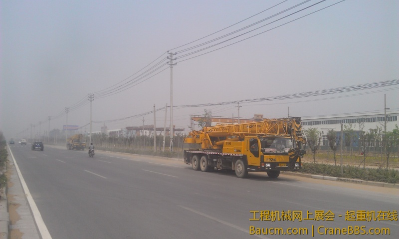

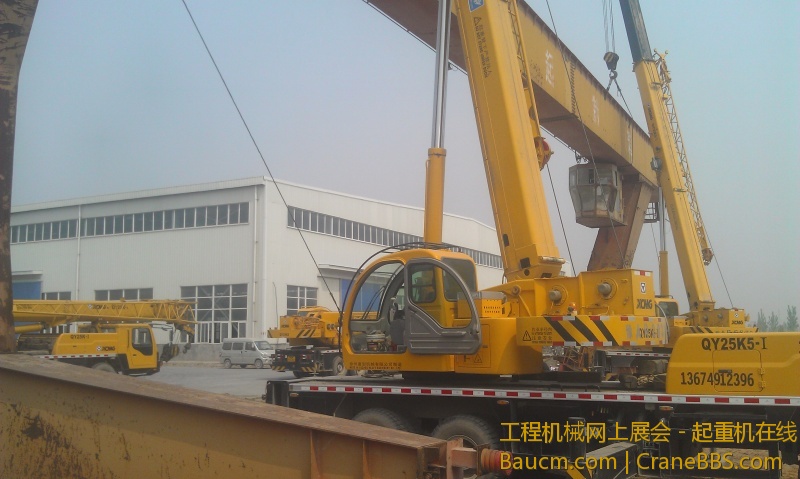

来张单独的照片,这台是我的哦
来张单独的照片,这台是我的哦
这台就是~~~
这台就是~~~

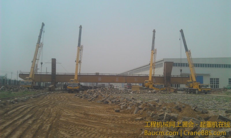

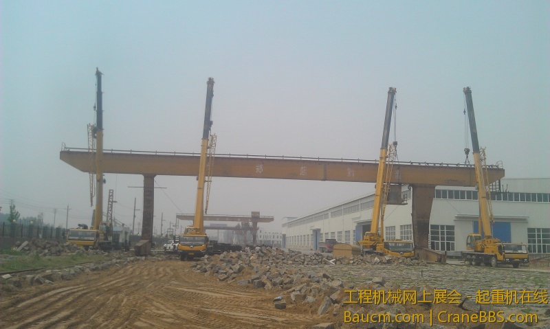

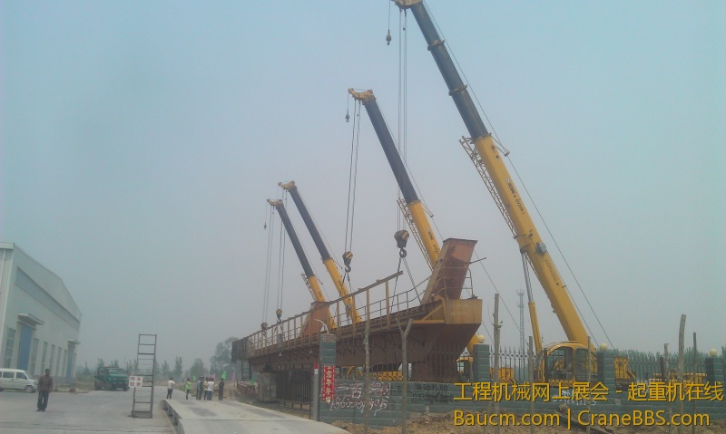

螺丝下完后,我们提了一下,我靠,我这边18吨,那边17吨,这怎么行啊,

没办法,再来两辆吧
发表于 2013-4-28 22:39 | 显示全部楼层
直接在叫二台25

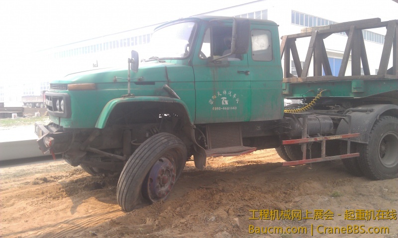

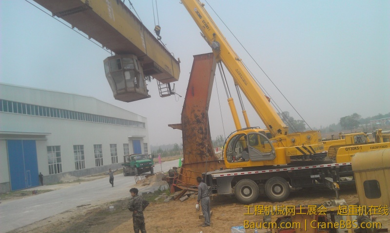

大梁快落到底的时候,意外发生了~~~~~~~~· IMAG1532.jpg IMAG1533.jpg IMAG1535.jpg IMAG1537.jpg IMAG1538.jpg

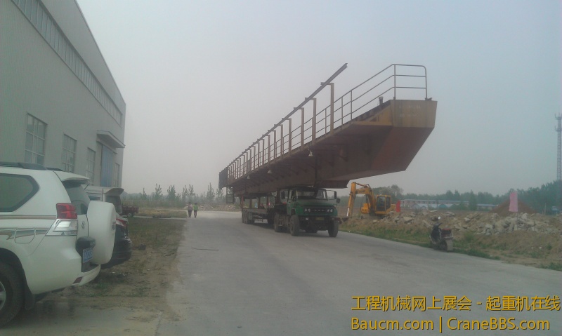

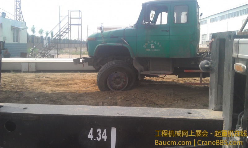

意外就是拉行车的半挂车轮胎撞到行车腿上,爆了,草,等流动补胎等了2个小时!半挂车拉着行车,像不像拉了原子弹:lol IMAG1546.jpg IMAG1547.jpg IMAG1548.jpg

这挂车真个性

我的牌照是豫AR2031,和我很像的那个车是35K5的,车牌是豫AR1031

我猜对了么.另外那2台车,驾驶员有点白。应该站对面。拆行车抬吊,确保有人偷懒也不会翻车。不然就倒一排了。 如果是我这行车就是2台50拆。风险系数低多了。很多龙门吊可以4个50拆,但是我从来不干,有一个偷懒就是死。

两头的车不白,因为对面没地方,仔细看图,左边有地榜,如果车站在地榜上,幅度太远起重量最多5吨,我感觉那样不保险,右边可以占车,但是为了让行车放下后半挂车容易倒入,就选择了站一排,一点一点的落,一头一头的落!成功落地!就是他妈半挂车不给力,还没装好,轮胎撞到行车腿上,爆了,让他硬这头皮把车倒好了,放下行车!车都被堵里边了,等流动补胎,等了两个小时

够挂车走的了 拉45米的货

多车抬吊负荷太大就危险了,劲头一定要用齐呀,还好你们的车都有吊重仪;P

哪一部是35k5???肯定是冒充的!!!35吨的是2节副臂

不出这个厂,都是水泥路!
我们都是看称重仪,标准的9吨,重了落快点,轻了落慢点!
