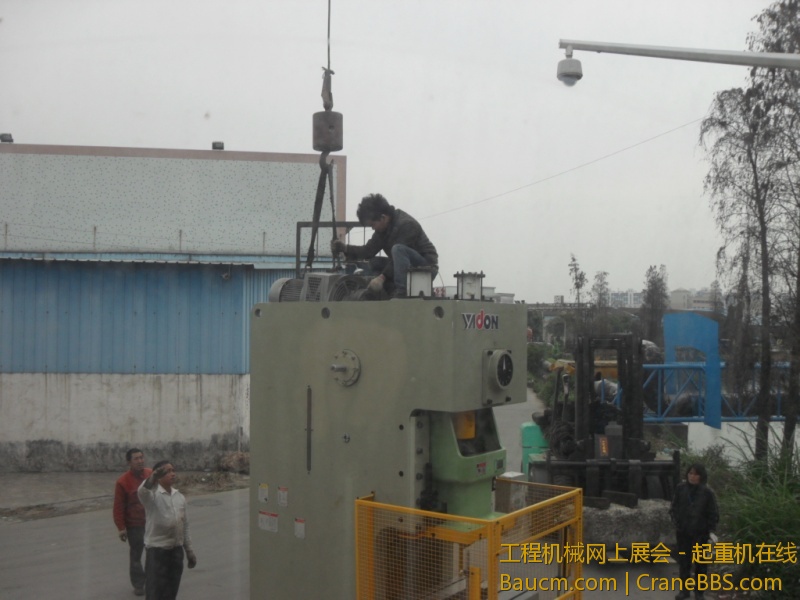

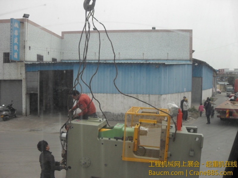

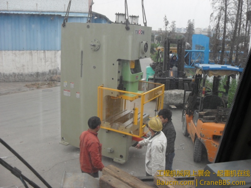

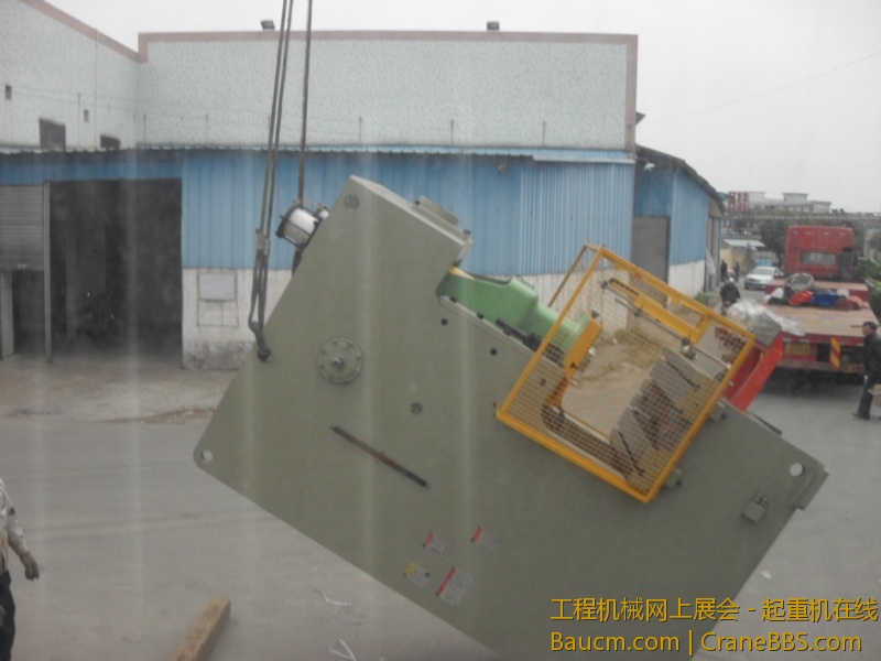

吊冲床卸车立正定位

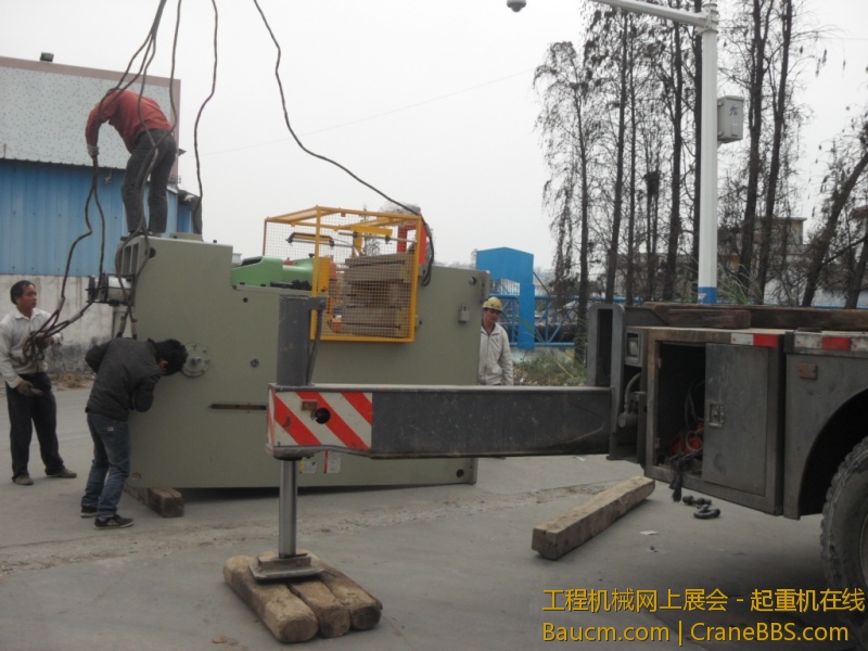

发表于 2013-4-30 19:30 | 显示全部楼层 |阅读模式
下乳放假有空上图

请问楼主立冲床吊中间  机器不会打到地上吗?    我们一般吊冲床都是吊一边的!!!(很稳的)
嗯,放个大木方卸一下力

这种冲床我都是吊前面那2个孔直接立,快翻过来的时候继续收绳子扶住,然后放下,连木头都不用垫
