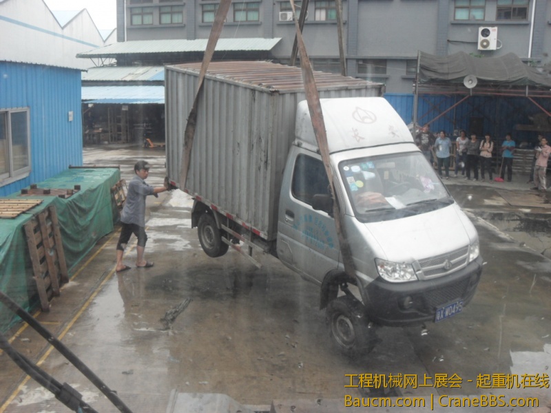

发表于 2013-4-30 20:16 | 显示全部楼层 |阅读模式
落乳有胸上图

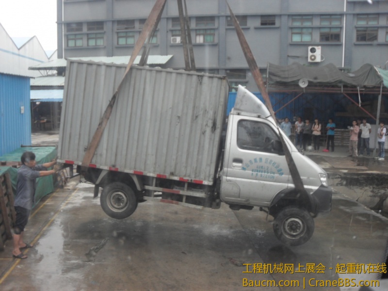

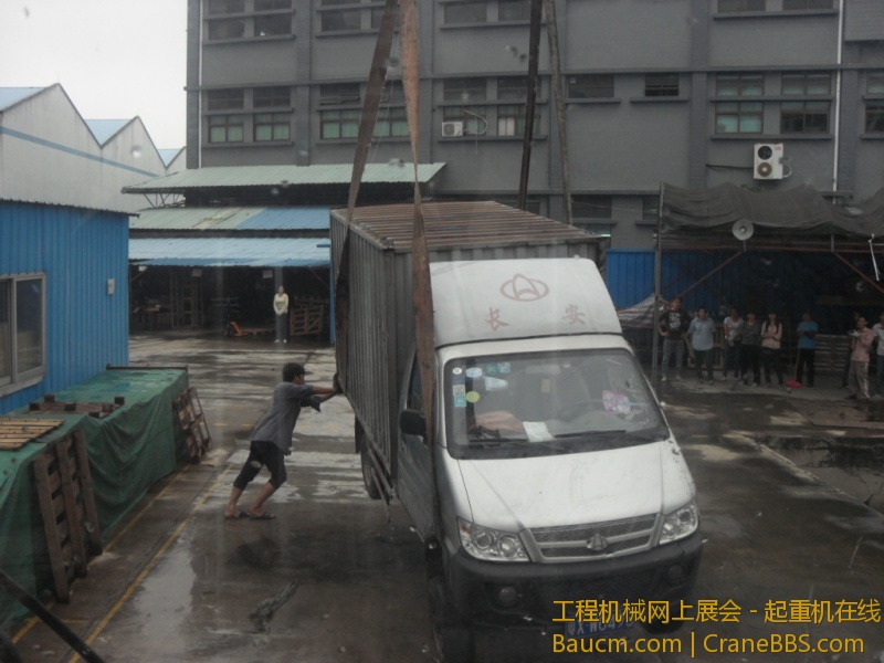

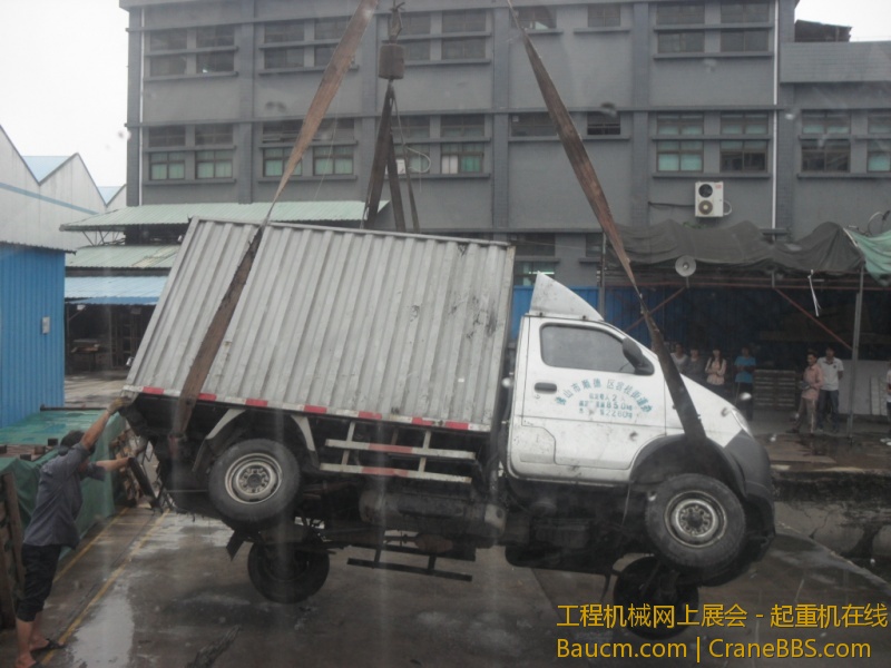

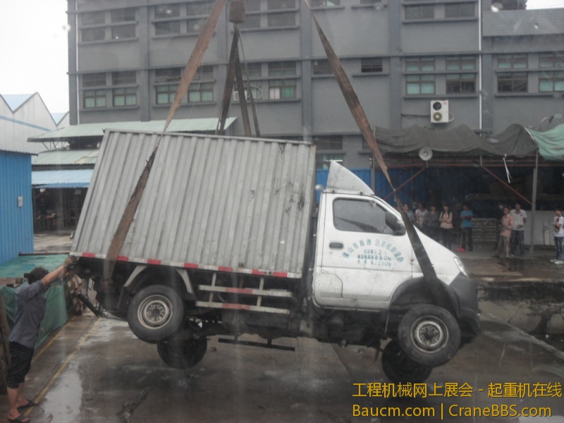

发表于 2013-5-1 17:18 | 显示全部楼层
你这样吊会伤车..这种小车我吊过很多辆..有些还有货...一般都是侧翻..
我都是用一根16大3米上长钢丝绳..先绑驾驶后面一点的大梁..(为啥是驾驶室而不是货箱后面.因为吊货箱.吊起来的话.
会伤到驾驶室.所以只有吊驾驶室起来..宁可伤货箱也不要伤驾驶室..一般情况下是不会有事的).
绑好大梁后..起吊一点点..当车子刚好离地..并且可以穿另外一根钢丝绳的时候..就可以..
然后再找一根6米长..16大以上的钢丝绳..加一个勾..勾住小车的大梁..穿一条绳过货箱..穿好后..3米的钢丝绳再挂另外的大梁.
再用大小勾配合..搞定..
 楼主| 发表于 2013-5-1 22:34 | 显示全部楼层
拜拜就拜拜 发表于 2013-5-1 17:18 static/image/common/back.gif
我都是用一根16大3米上长钢丝绳..先 ...
这车本来就装满货,我这样吊一点都没伤过车,车主给钱还笑住口

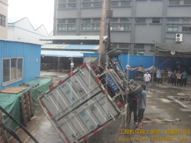

我想问的是这车是怎么开翻的?
 楼主| 发表于 2013-5-5 21:01 | 显示全部楼层
爱是永恒的 发表于 2013-5-5 20:45 static/image/common/back.gif
我想问的是这车是怎么开翻的?
司机撞邪了,大白天开到一米多高的车槽里,怀疑就手
