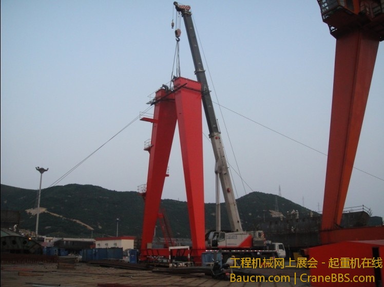

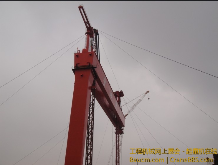

制作大梁开始到安装结束要6.7个月

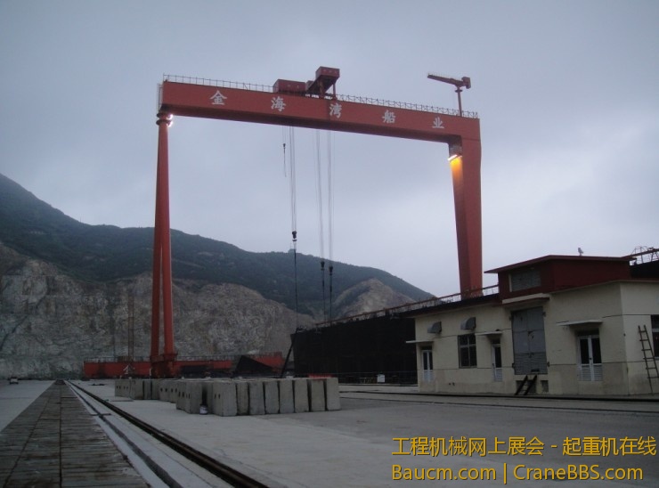

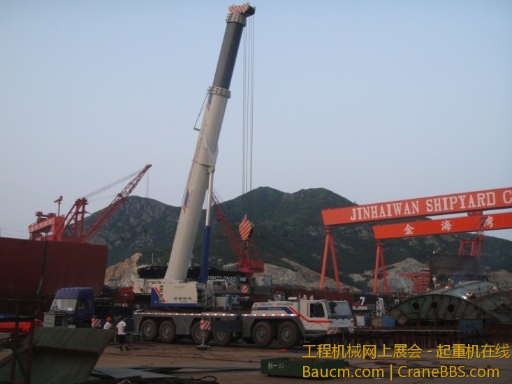

在深圳蛇口友联船厂有一台跟这台一样的300T,制做了也有半年。电脑控制程序很高的。
发表于 2013-5-3 17:17 | 显示全部楼层
好大的行车
 楼主| 发表于 2013-5-3 17:24 | 显示全部楼层
求知 发表于 2013-5-3 17:10 static/image/common/back.gif

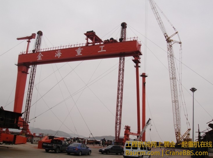

这是金海重工里面最小的龙门吊。800吨龙门吊2台,550吨2台、450吨2台、300吨龙门吊3台

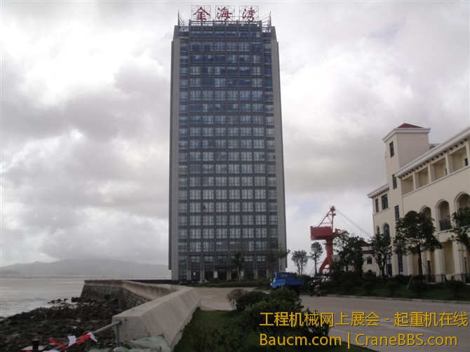

当年还叫金海湾
这是办公楼
这是办公楼

这里我只到过4楼部长的办公室,1楼是食堂是高层食堂。也就是领导吃饭的地方,楼上宾馆酒店KTV还有你懂的,一般是各级领导外宾船东消遣的地方。

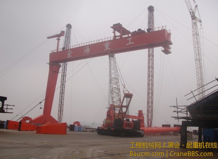

这个家伙自重有多少呀
发表于 2013-5-3 20:07 | 显示全部楼层
履带吊强大:victory::victory:
 楼主| 发表于 2013-5-3 20:09 | 显示全部楼层
20吨吊 发表于 2013-5-3 19:59 static/image/common/back.gif
这个家伙自重有多少呀

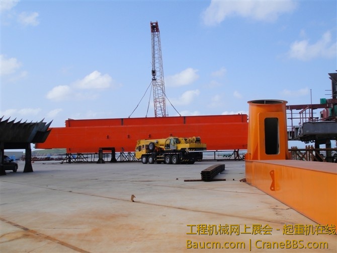

4分之1的大梁是80T左右,420左右吧。

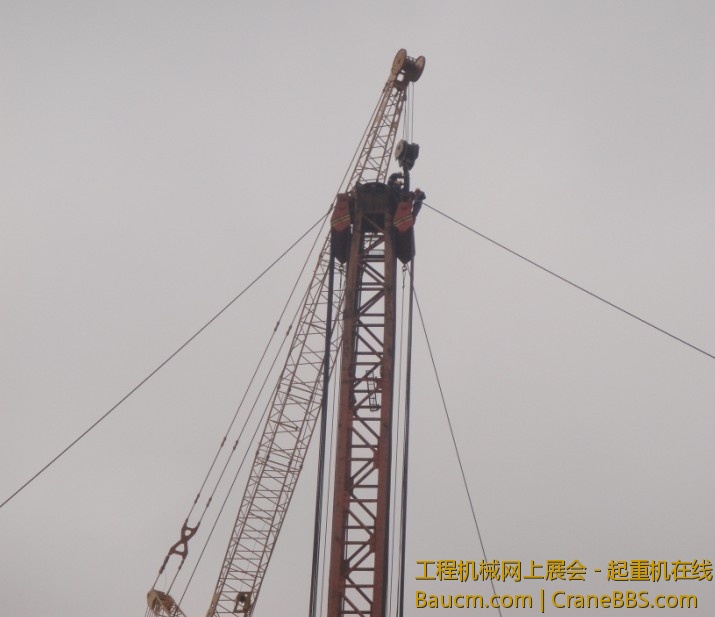

这要看它的跨度 自身高度 以及各个机构的连接方式,
发表于 2013-5-3 20:17 | 显示全部楼层
吊平安 发表于 2013-5-3 20:09 static/image/common/back.gif

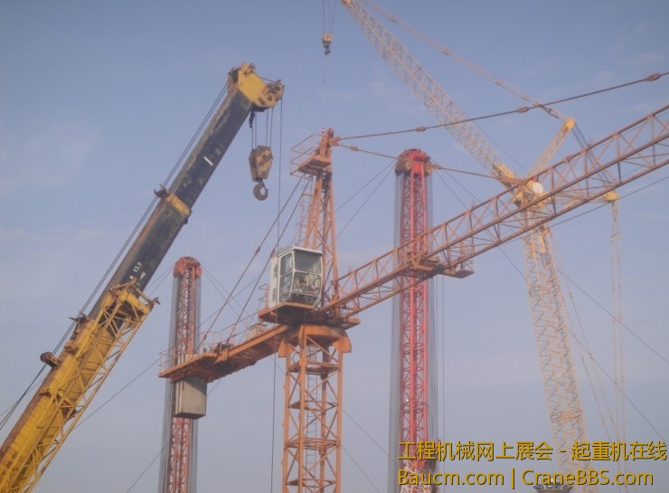

吊起主梁的那两个家伙事什么吊车呀,长得怪怪的
发表于 2013-5-3 20:22 | 显示全部楼层
不错,不错
 楼主| 发表于 2013-5-3 20:31 | 显示全部楼层
20吨吊 发表于 2013-5-3 20:17 static/image/common/back.gif

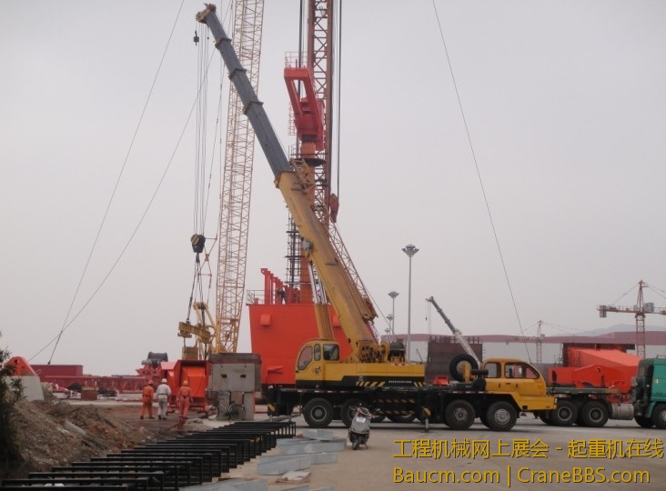

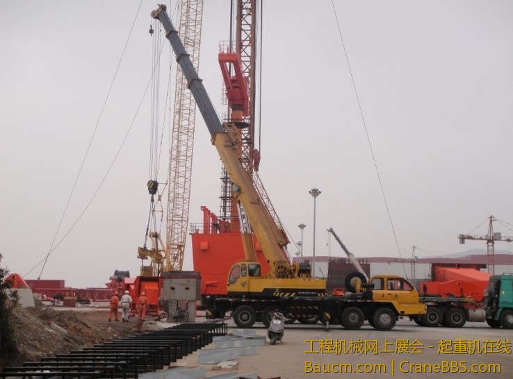

和塔吊标准节差不多,高度够后上面用最少6根钢丝绳拉起来,每钢丝绳下面要有200吨的铁板,上面安装个卷扬机两个吊钩同步上升就吊起来了。
这台50吊的就是铁板。
这台50吊的就是铁板。

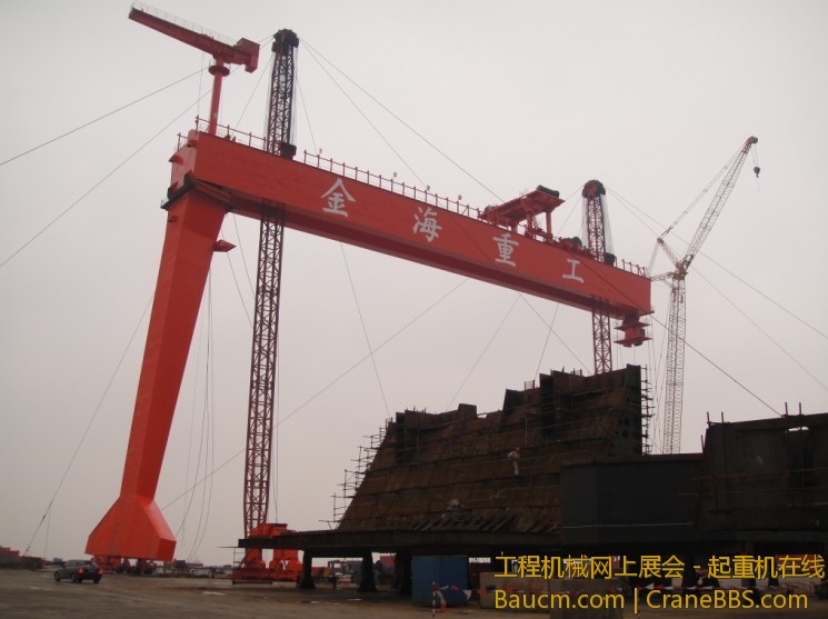

那台50B很漂亮
 楼主| 发表于 2013-5-3 21:50 | 显示全部楼层
江城哥、 发表于 2013-5-3 21:48 static/image/common/back.gif
那台50B很漂亮
比较实用
谢谢回复
友联2008年我在时只有一台,上面没有那台转臂吊,门坐式120T起重机多些。

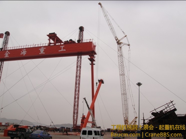

发表于 2013-5-4 14:00 | 显示全部楼层

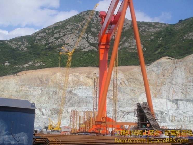

大梁用两根抱杆吊起,大支腿用履带立起固定,在用多台卷扬水平移动到大梁下面。
看他们吊装很长见识。
 楼主| 发表于 2013-5-4 16:11 | 显示全部楼层
求知 发表于 2013-5-4 14:00 static/image/common/back.gif
看他们吊装很长见识。
50小的安装也有
 楼主| 发表于 2013-5-4 16:14 | 显示全部楼层
看他们吊装很长见识。
130和200的抬,安装的就是50吨的。

发表于 2013-5-5 13:16 | 显示全部楼层
吊平安 发表于 2013-5-4 16:14 static/image/common/back.gif
去年安装了两台250/50T门式起重机,主梁一台车完成按300T台班计费很轻松的
