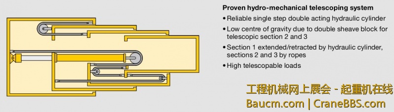

求翻译
求翻译
                                      出臂的原理,求翻译

成熟的液压机械伸缩系统可靠的单步双作用液压缸低重力中心由于双滑轮组伸缩的第2和第3条第1扩展/用绳子缩回液压缸内,第2和第3高可伸缩的负载

看不懂文字能看懂图

图能看懂英文不行
