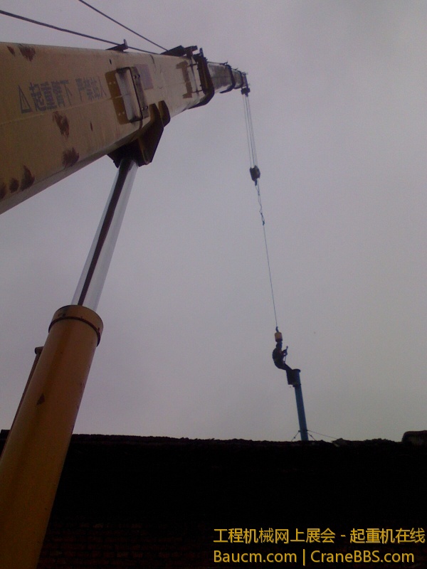

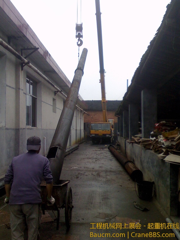

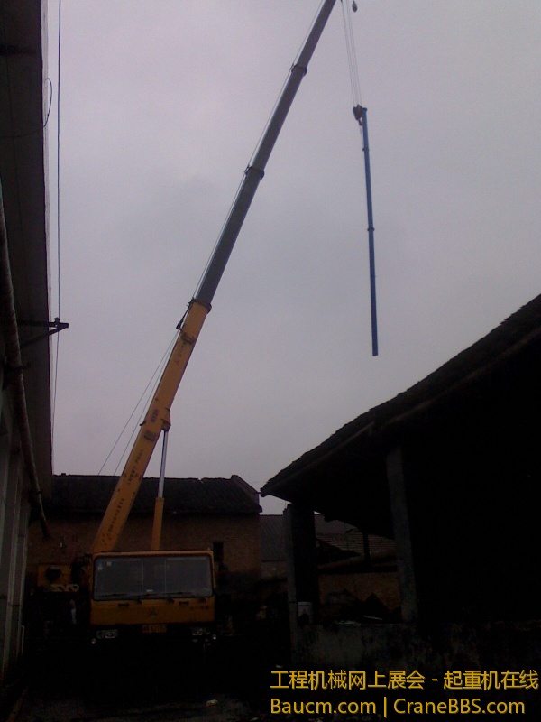

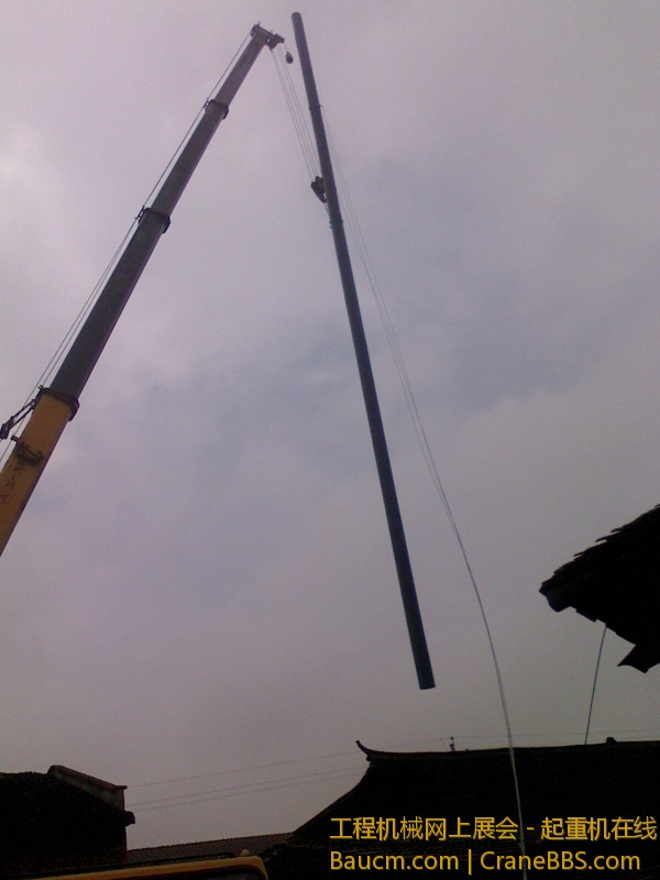

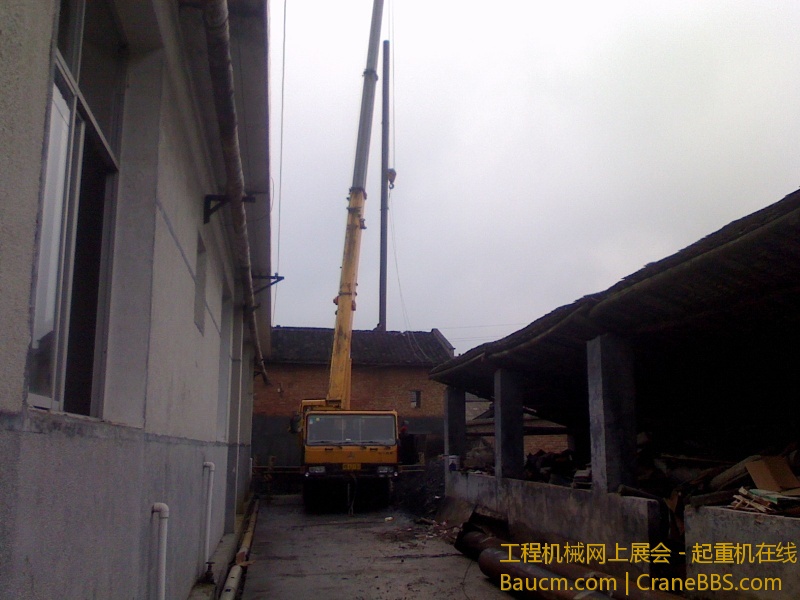

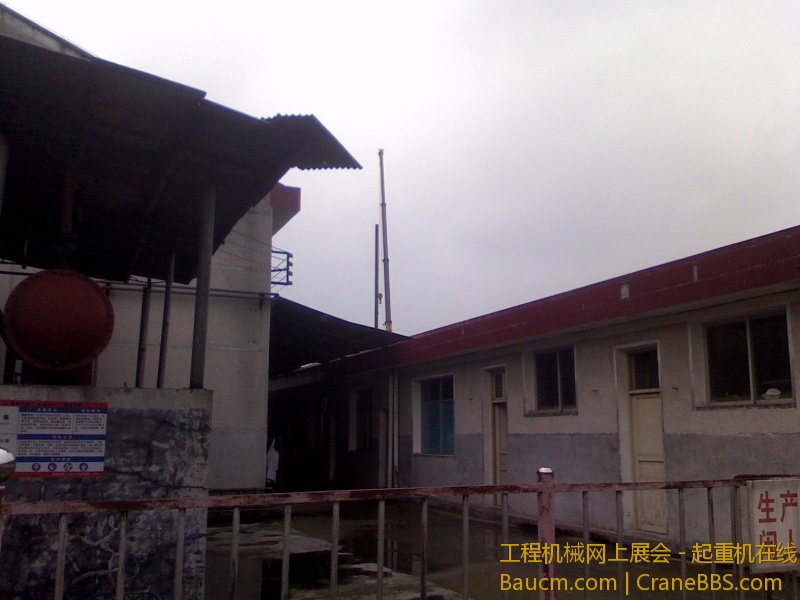

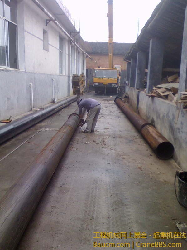

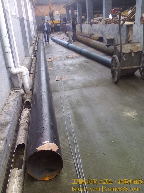

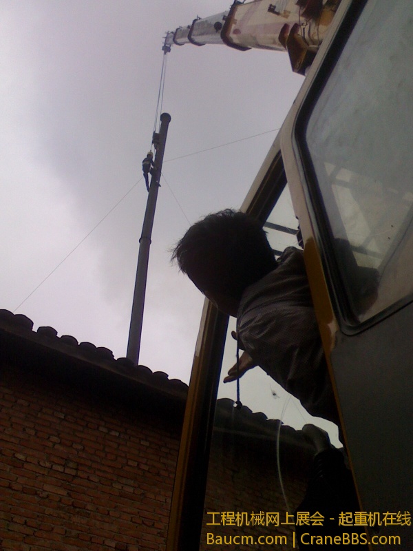

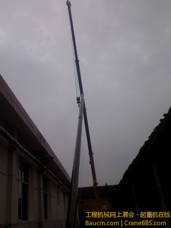

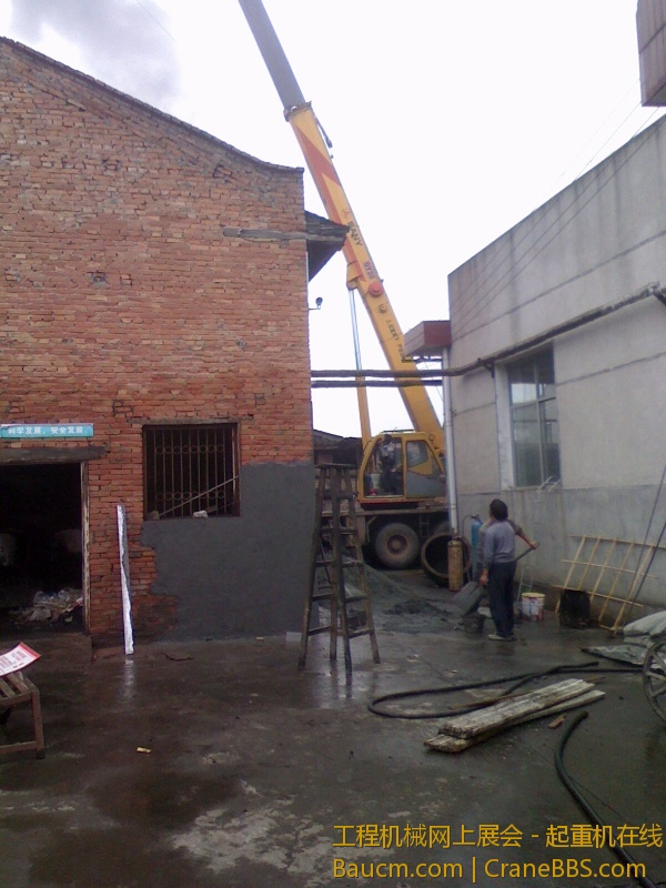

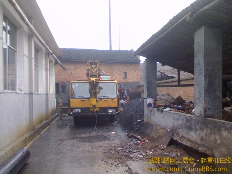

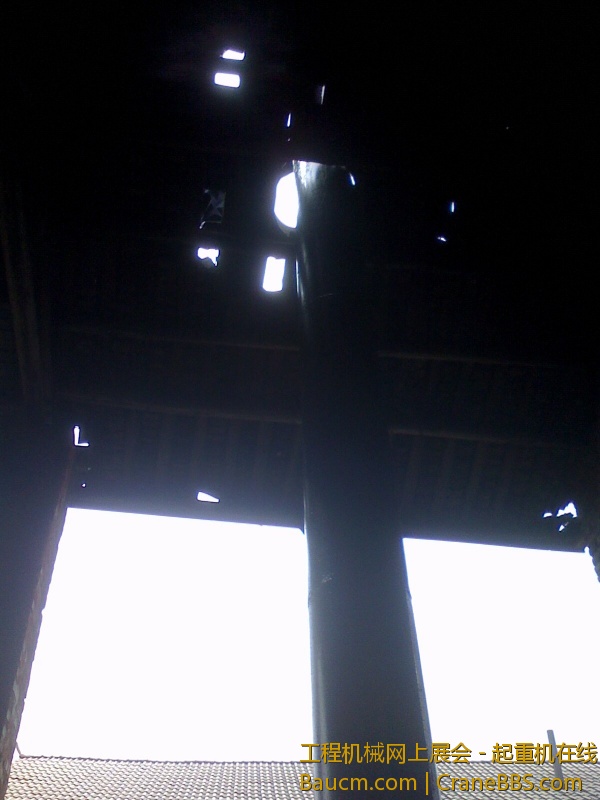

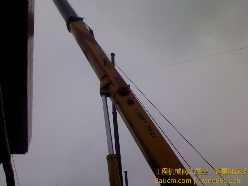

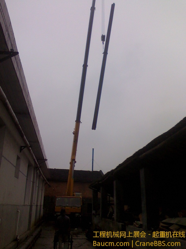

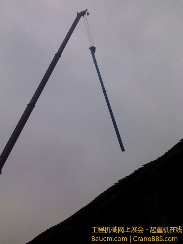

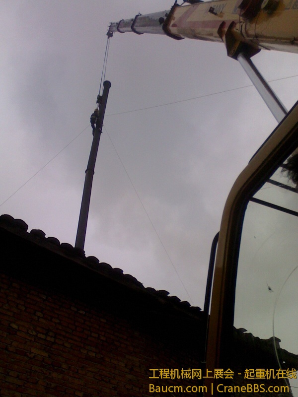

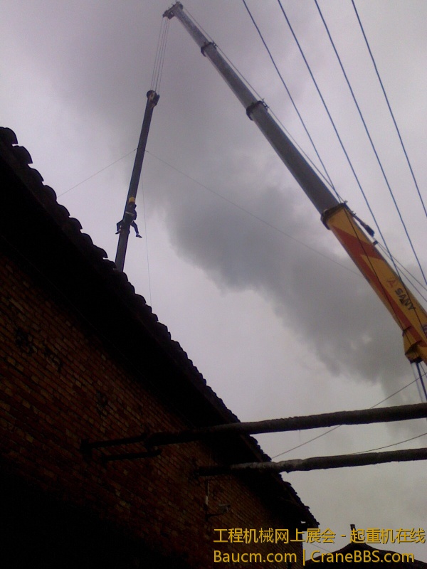

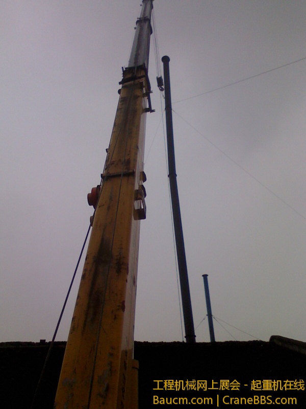

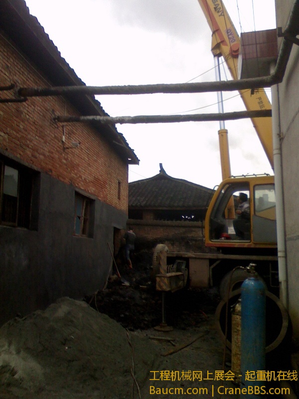

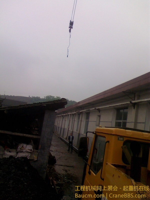

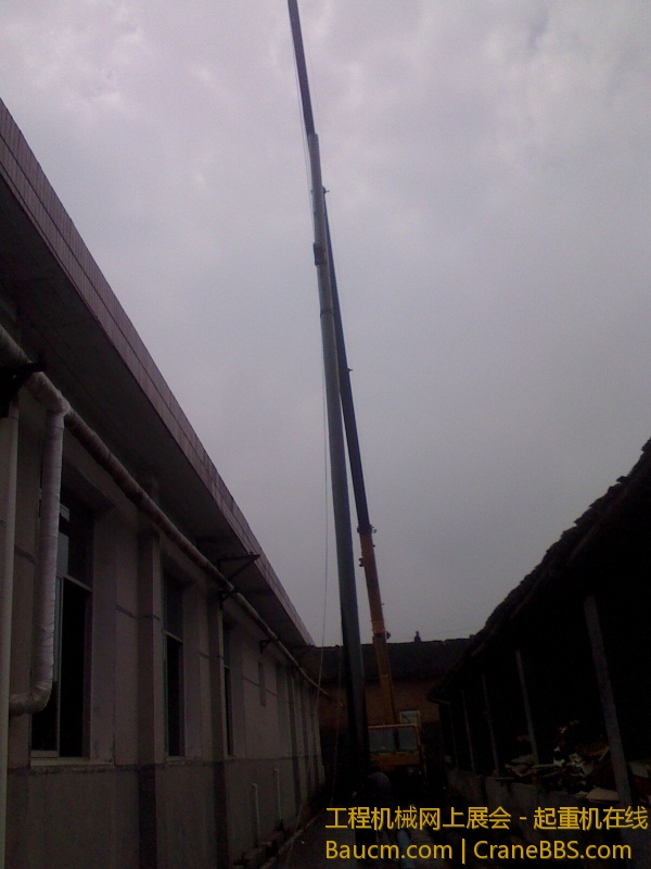

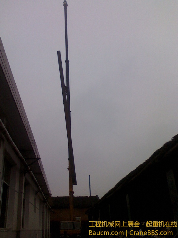

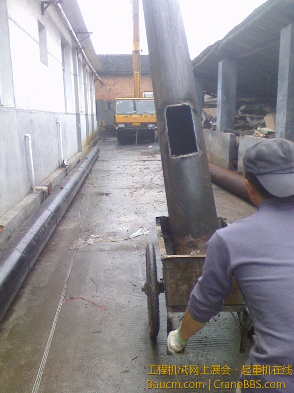

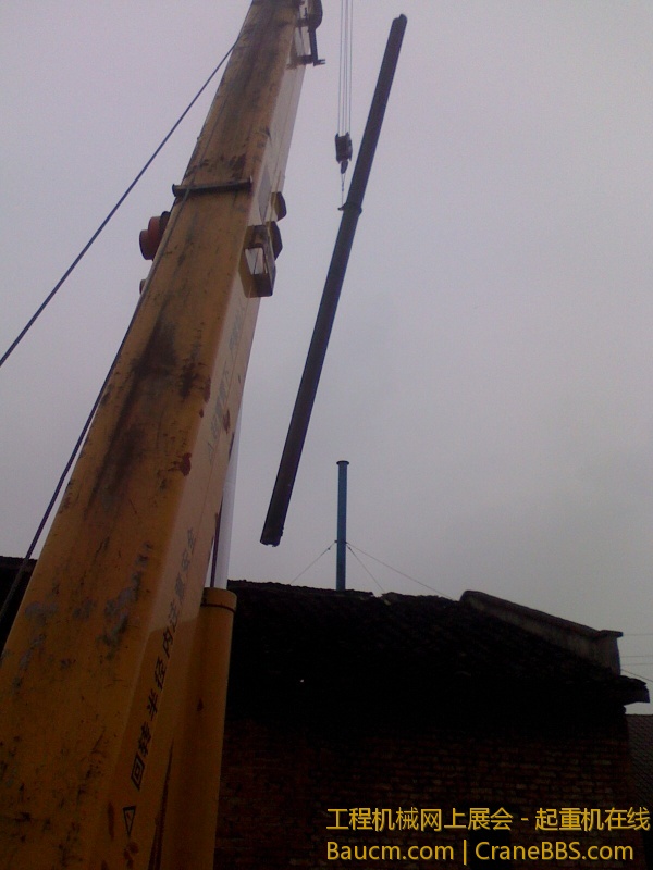

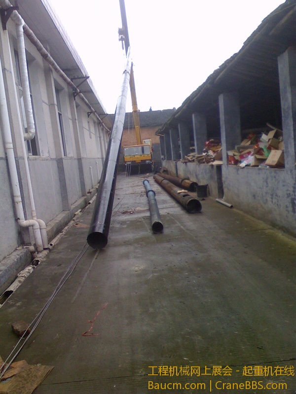

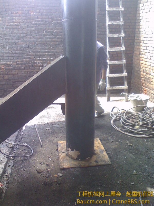

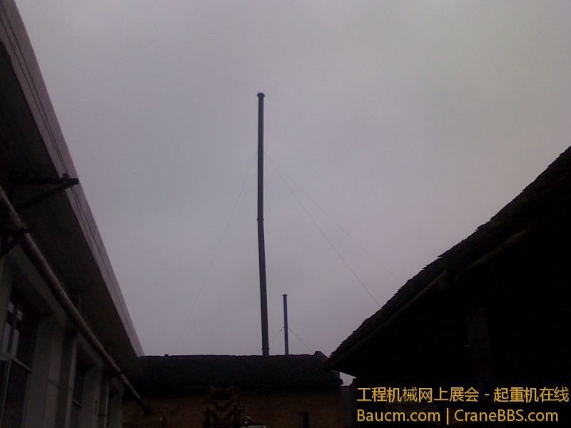

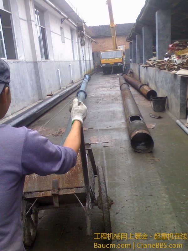

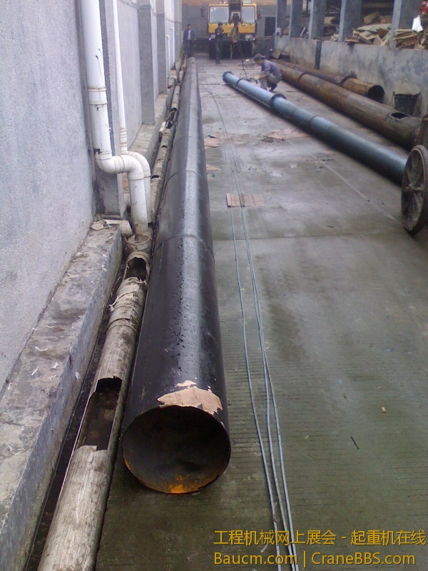

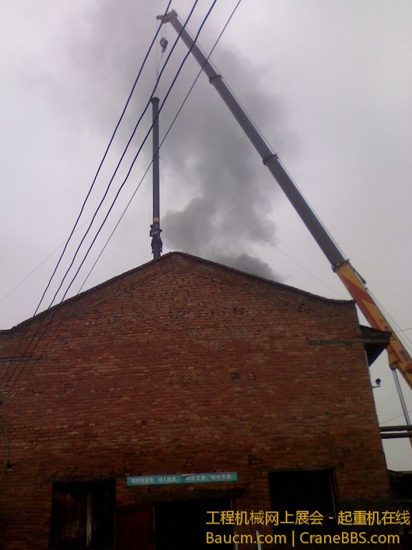

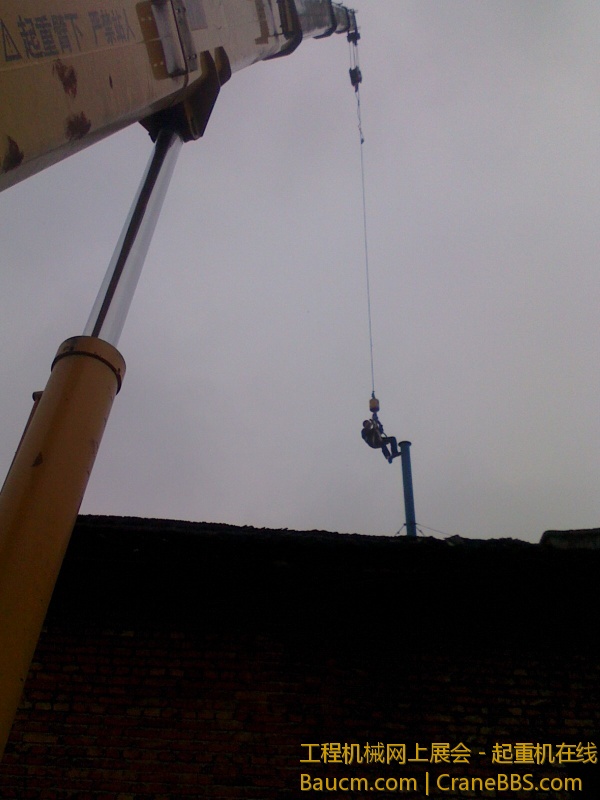

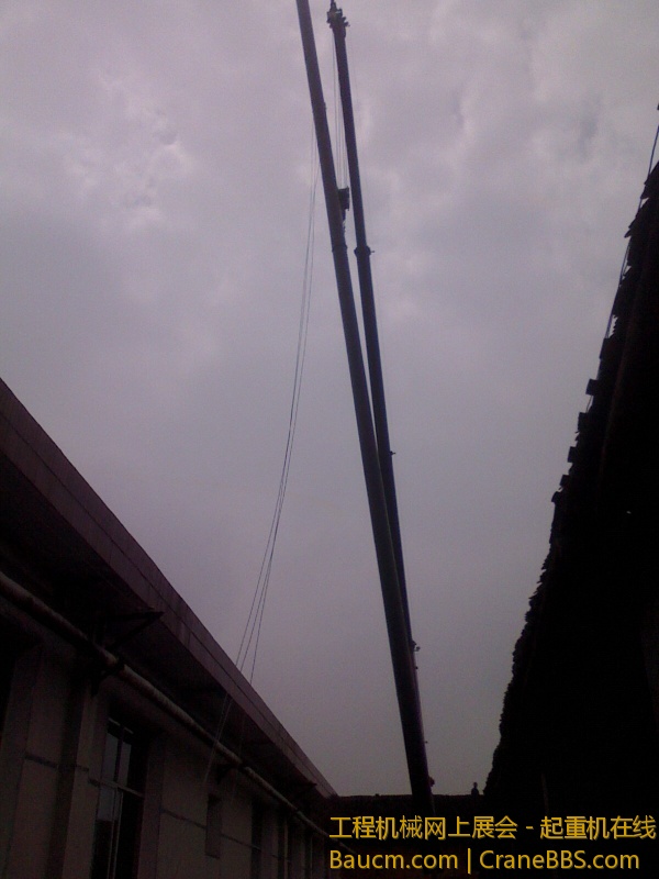

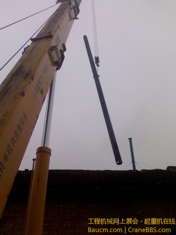

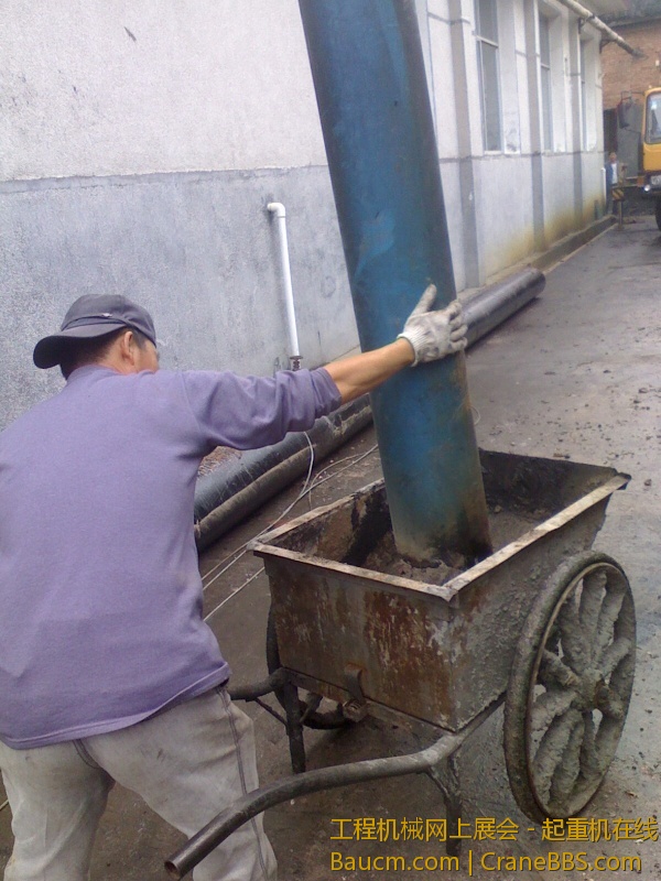

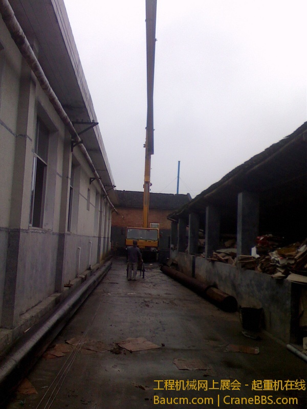

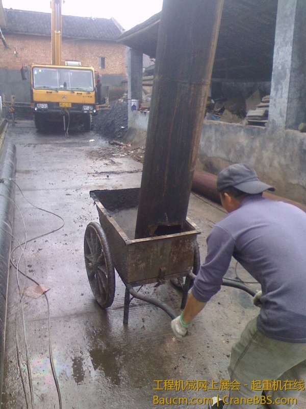

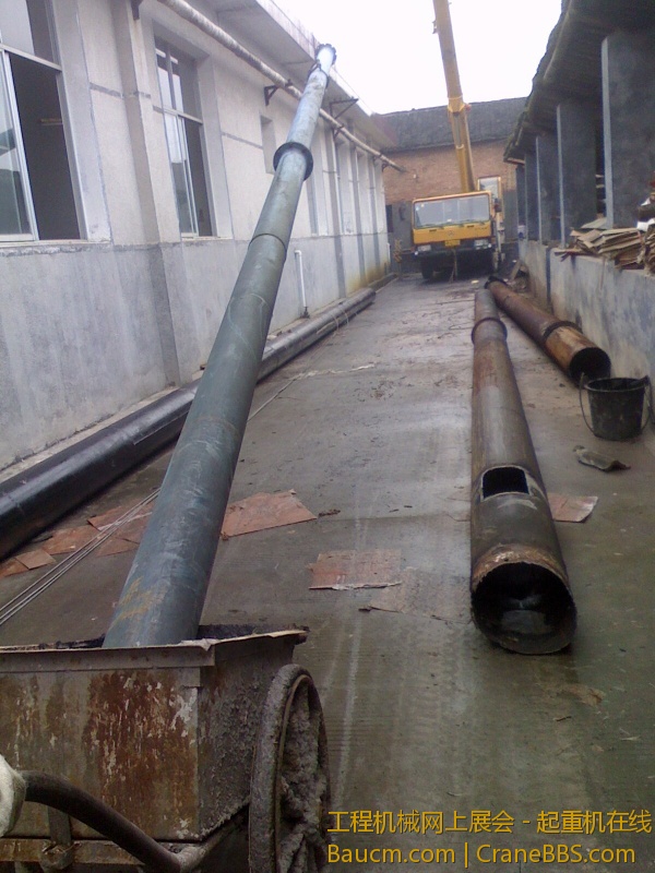

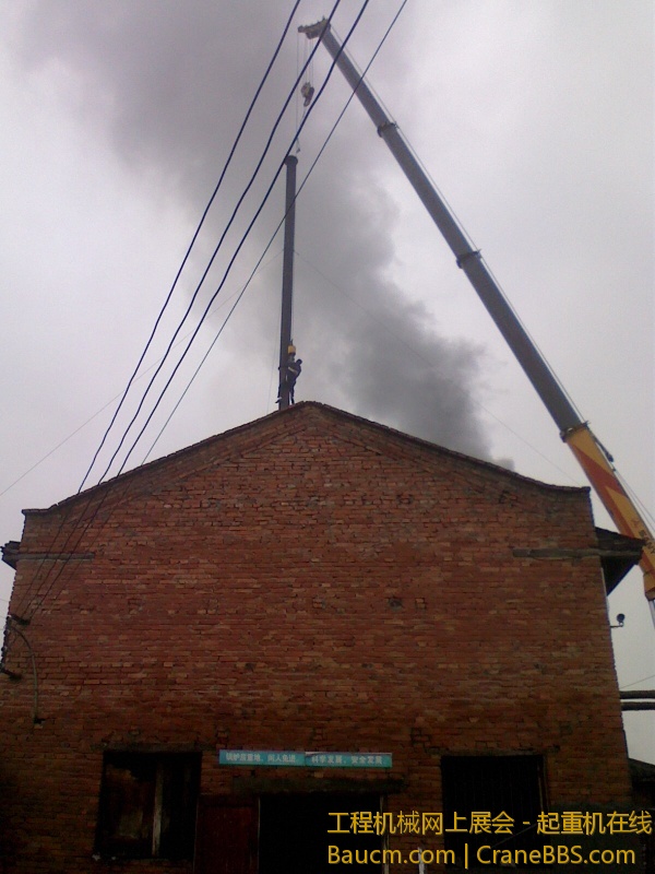

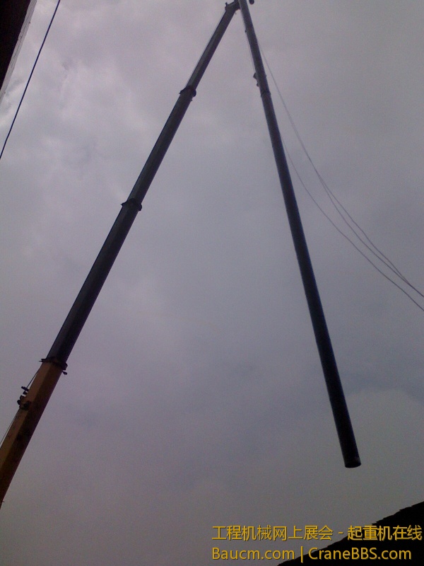

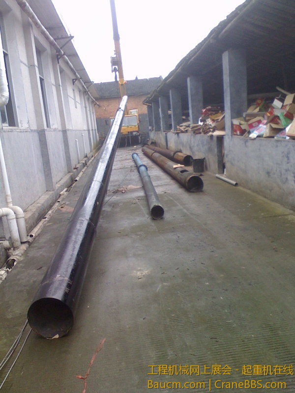

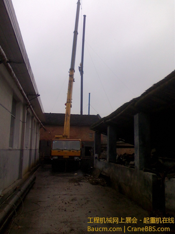

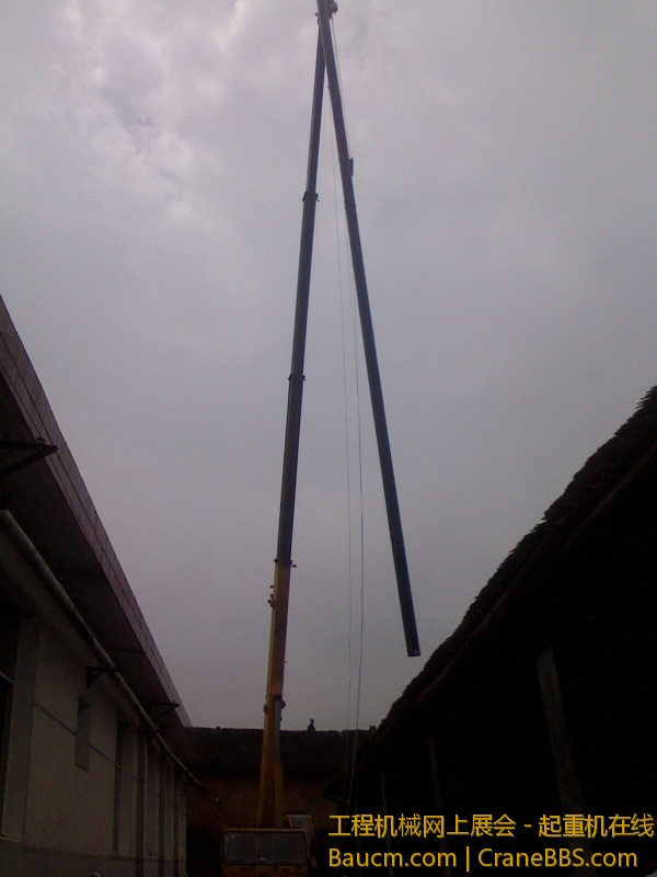

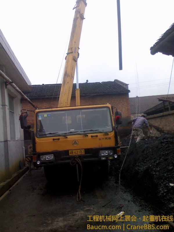

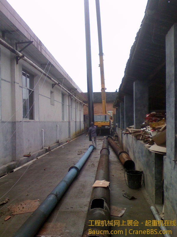

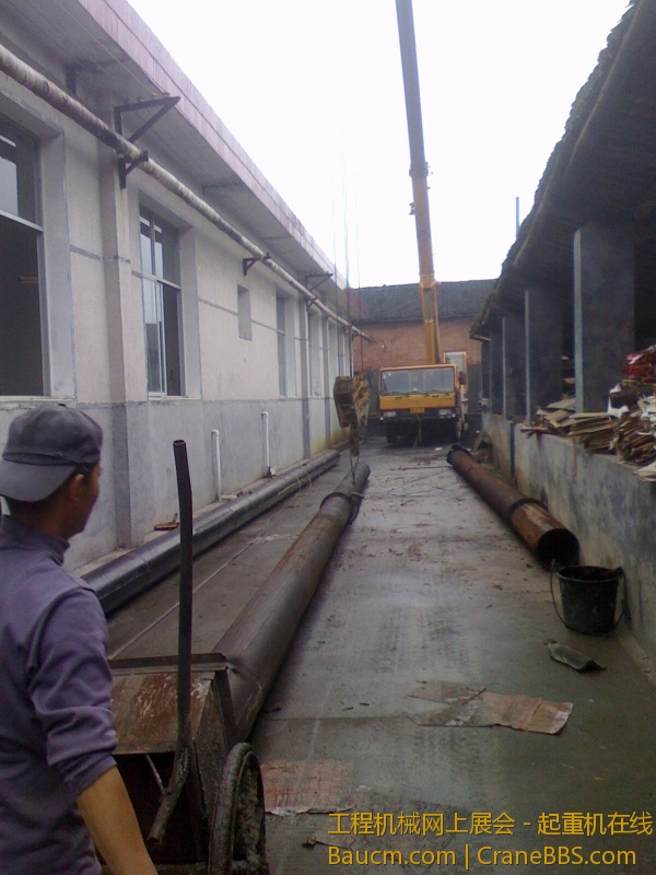

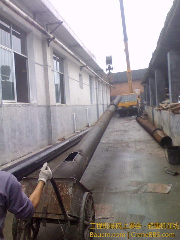

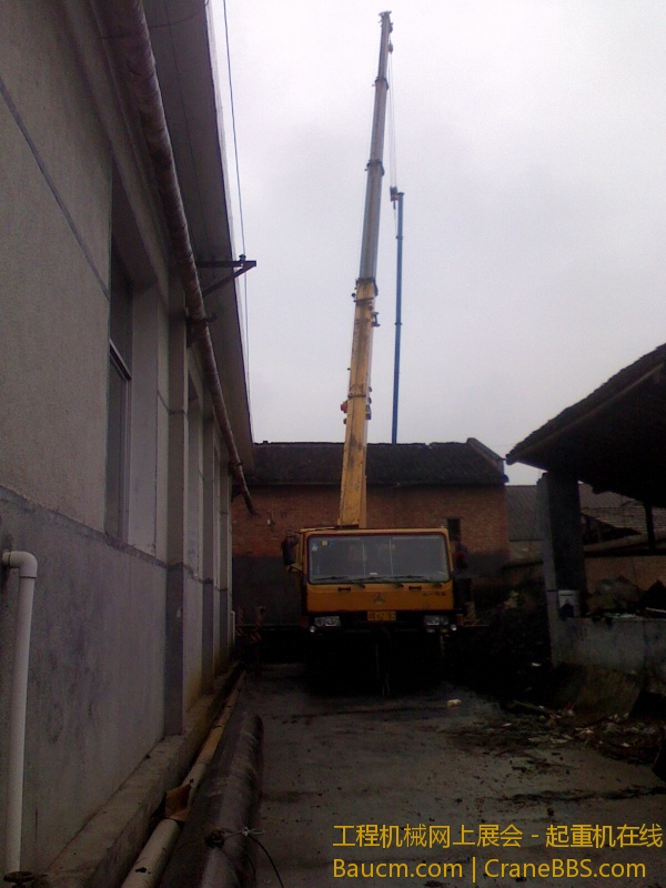

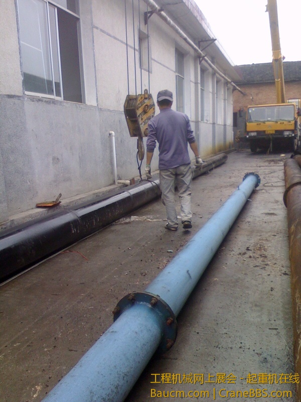

活一般 场地不好 溜尾的挺专业 烟囱不高25米 做了半天臭死我了 IMG0505092400.jpg IMG0505092500.jpg IMG0505093900.jpg IMG0505094100.jpg IMG0505094600.jpg IMG0505094700.jpg IMG0505094701.jpg IMG0505094702.jpg IMG0505094800.jpg IMG0505094801.jpg IMG0505094900.jpg IMG0505094901.jpg IMG0505100001.jpg IMG0505100002.jpg

这活干得够累
发表于 2013-5-6 18:11 | 显示全部楼层
这车干活可以 还有个前脚
发表于 2013-5-6 18:18 | 显示全部楼层
有个小腿就方便多了

发表于 2013-5-6 19:48 | 显示全部楼层
我们吊烟筒都不用人上去的.用大小勾配合把小勾的保险捆起来.用一根钢丝绳和一个卸扣..大勾吊绳调到偏上时小勾脱掉大勾上劲...搞定

拆这烟囱根本不用上人,小钩放烟囱里,既安全又方便。即使是挂外边,也是风绳带,还是不够专业,还的向SF们多学习。

同群必顶!溜尾好办法!请的人开吧!
 楼主| 发表于 2013-5-7 13:01 | 显示全部楼层
123千斤顶 发表于 2013-5-7 12:46 static/image/common/back.gif
同群必顶!溜尾好办法!请的人开吧!
我和我妹夫两个人 不像个溜尾办法 怎么放啊 20多米长
发表于 2013-5-7 17:13 | 显示全部楼层
用绳子绑在卸扣上就不用上去人了
 楼主| 发表于 2013-5-7 17:23 | 显示全部楼层
aaalidsboy001 发表于 2013-5-7 17:13 static/image/common/back.gif
用绳子绑在卸扣上就不用上去人了
那个人上去切割 那个地方断了 马上要到了
发表于 2013-5-7 20:13 | 显示全部楼层

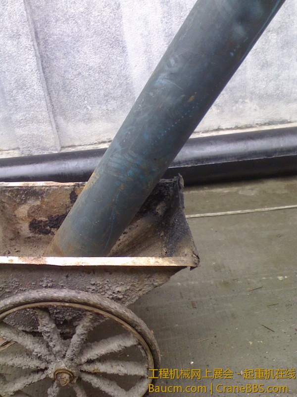

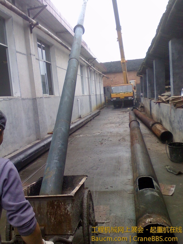

用斗车的方法还不错:lol

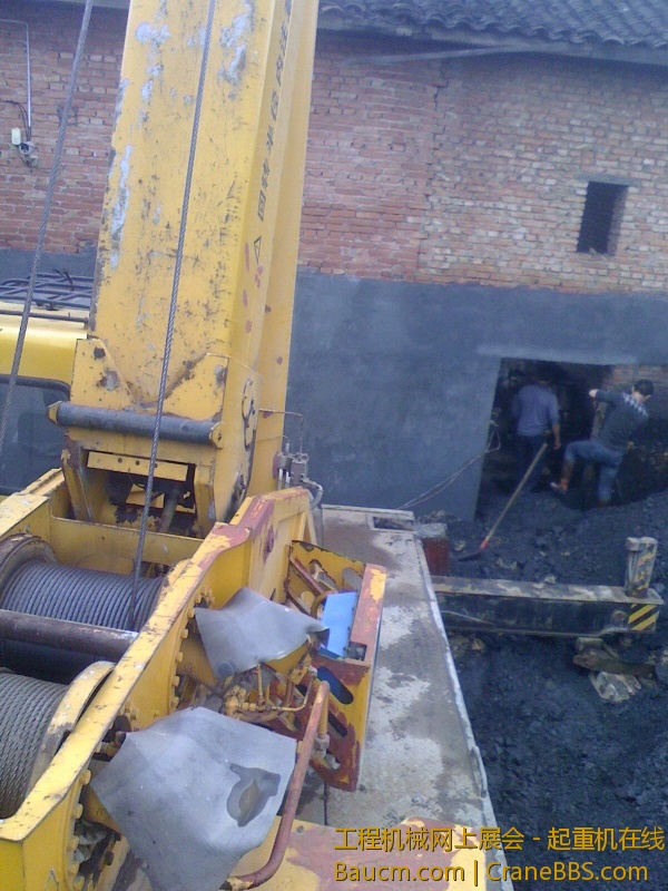

传说中的17吨???
 楼主| 发表于 2013-5-7 20:26 | 显示全部楼层
yyylll123 发表于 2013-5-7 20:23 static/image/common/back.gif
传说中的17吨???
三一QY17
发表于 2013-5-10 18:51 | 显示全部楼层
用斗车的方法还不错:victory:
 楼主| 发表于 2013-5-10 18:54 | 显示全部楼层
hfc 发表于 2013-5-10 18:51 static/image/common/back.gif
用斗车的方法还不错
:handshake  不想个办法 没地方摆

这车不知道和中联16H起重量一样不。

发表于 2013-5-17 15:36 | 显示全部楼层
斗车溜尾学习了:hug:

我可以告诉你这车比中联16H起重量大了一点点 因为我经常很本地的11年中联16H抬东西 对比过 ;P 不好意思本地今年只有我俩车在家做散吊

两半烟囱还溜尾   脱裤子放屁多此一举
 楼主| 发表于 2013-5-18 22:24 | 显示全部楼层
liuchanghai 发表于 2013-5-18 22:18 static/image/common/back.gif
两半烟囱还溜尾   脱裤子放屁多此一举
你的16T是50米大臂吗? 难道吊下来放到房顶上呀? 你看看那场地好大呀?20多米的长度 你说的容易
