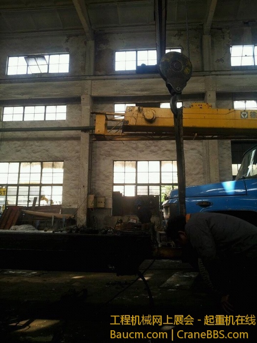

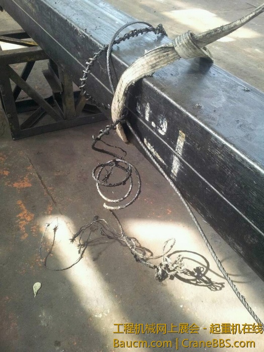

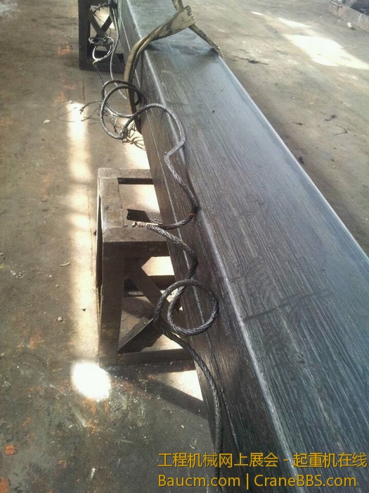

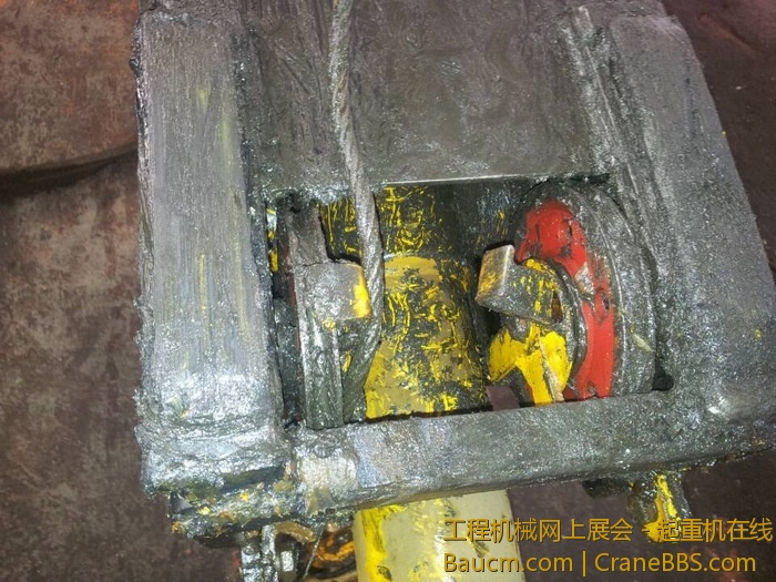

:call: 很是危险啊  里面的伸缩钢丝绳跳槽了

发表于 2013-5-6 21:18 | 显示全部楼层
什么情况
发表于 2013-5-6 21:43 | 显示全部楼层
新亏发现的早  及时更换还来得及!

 楼主| 发表于 2013-5-7 14:48 | 显示全部楼层
顾志强 发表于 2013-5-7 12:03 static/image/common/back.gif
叫那个修的抽手臂多少钱啊
最近忙不啊  我来帮你问问啊 上次说了多少 我忘记了 幸亏他在吊小树 不重  不然  危险出事了

我的车自己抽的,一个下午就搞定,
徐工车就是这个缺陷,大臂不能全收起来,全收起来的话次数多了你们有个夹头容易断!我家两辆小八全是这个毛病!

不是臂不能全收起来  是伸缩臂要温柔  还有带载的时候也要温柔  不要过激  里面的拉锁会跳的

缩臂绳..半年要调一次..哪怕你只调一两圈..不然松了..就容易跳槽..特别是抖动大臂的时候..这些情况发生在徐工车的比较多..
主要是设计问题..

绳松了

我家的徐工小八也是伸缩绳断了,不过不是掉道,是把轴磨损了
