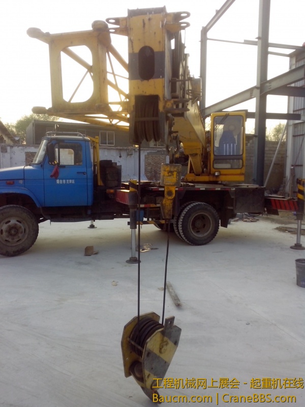

干嘛要这么  不解
发表于 2013-5-7 22:18 | 显示全部楼层
转成什么样了- - 还不如不搞~
发表于 2013-5-7 22:28 | 显示全部楼层
擦 这办法还好啊 都拧成啥样了····

没效果啊.

朋友啊  费绳啊.....
发表于 2013-5-7 23:27 | 显示全部楼层
麻花啊
发表于 2013-5-7 23:32 | 显示全部楼层
钢丝绳扭成什么了

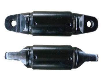

不是所有的绳子都能用防旋转接头的。

还是没破劲嘛!
发表于 2013-5-8 07:28 | 显示全部楼层
还不如别弄
发表于 2013-5-8 08:09 | 显示全部楼层
一个工字钢也没多重 还不如一根绳子了 看看搅得

二倍率
发表于 2013-5-8 09:34 | 显示全部楼层
只怪小钩不转!!:lol:handshake

买根不旋转钢丝绳,你那样干活既费绳又烦人
发表于 2013-5-8 10:26 | 显示全部楼层
这个绳没法破的,这个方法不错

woshidashuaige 发表于 2013-5-7 22:13 static/image/common/back.gif
干嘛要这么  不解
大沟绳子转绳了

论坛里学的知识不到位啊  绳子还是打搅啊

用钢丝绳防旋器试试呢,
发表于 2013-5-8 18:36 | 显示全部楼层
这样不行,我试过,还是反方向多调绳头。

多此一舉
 楼主| 发表于 2013-5-8 21:20 | 显示全部楼层
其实这样还是有效果的  如果不这样  起绳都起不动 。如果吊的东西重一些,绳子上的劲就会被拉开,吊的轻的自然拉不开  所以还是较劲  反正还是有效果滴,,:victory::victory:

绳没破劲
发表于 2016-1-26 21:24 | 显示全部楼层
如果你是软钢丝 这个方法没有一点用
