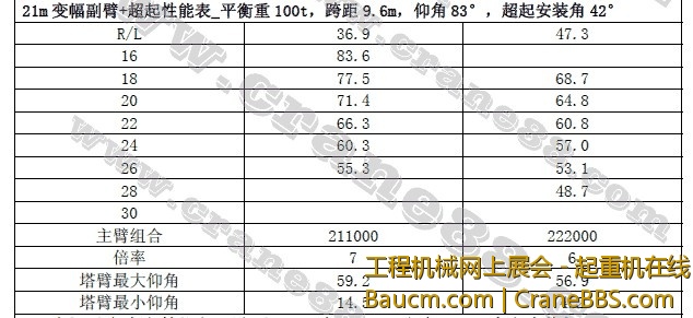

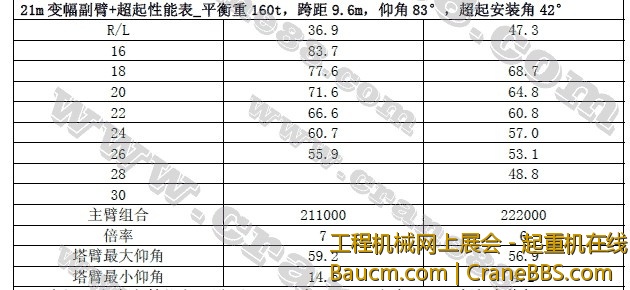

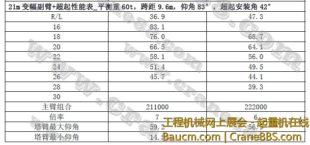

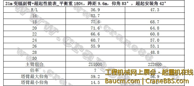

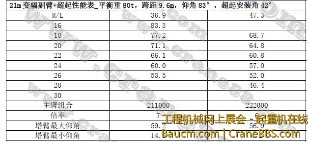

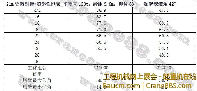

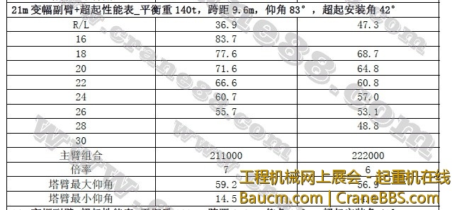

来个徐工QAY500的塔臂超起工况,应该可以完成
84米主臂,83吨仰角,21米塔况,加超起,不同配重性能
发表于 2013-5-13 17:56 | 显示全部楼层
yuansl 发表于 2013-5-13 17:55 static/image/common/back.gif
60吨配重,84米主臂,83°仰角,加超起应该可以完成
发表于 2013-5-13 17:58 | 显示全部楼层
60吨配重,21米塔臂,加超起,83°仰角可以完成应该

yuansl 发表于 2013-5-13 17:58 static/image/common/back.gif
你发的是36.9米或47.3米主臂加21米变幅副臂加超起的性能表,不是84米主臂的。:L
发表于 2013-5-14 08:41 | 显示全部楼层
tttt_1012 发表于 2013-5-13 22:59 static/image/common/back.gif
搞错了!
