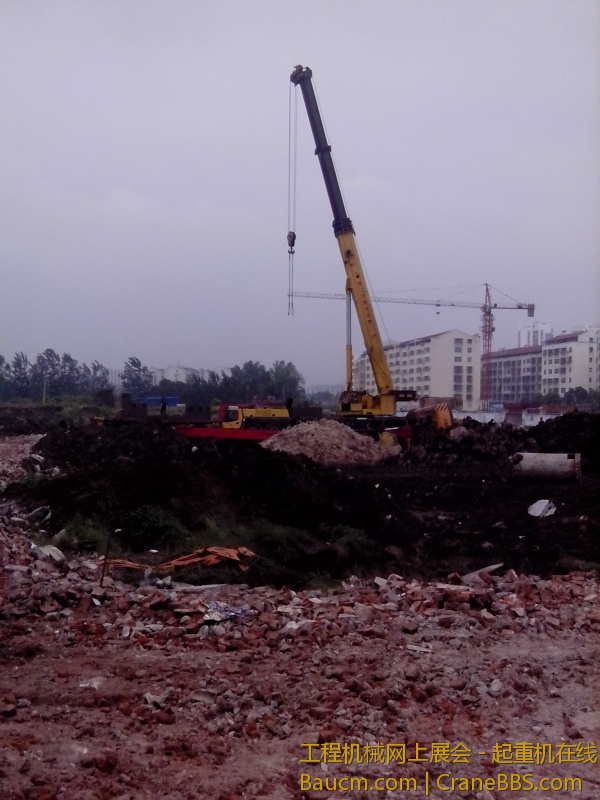

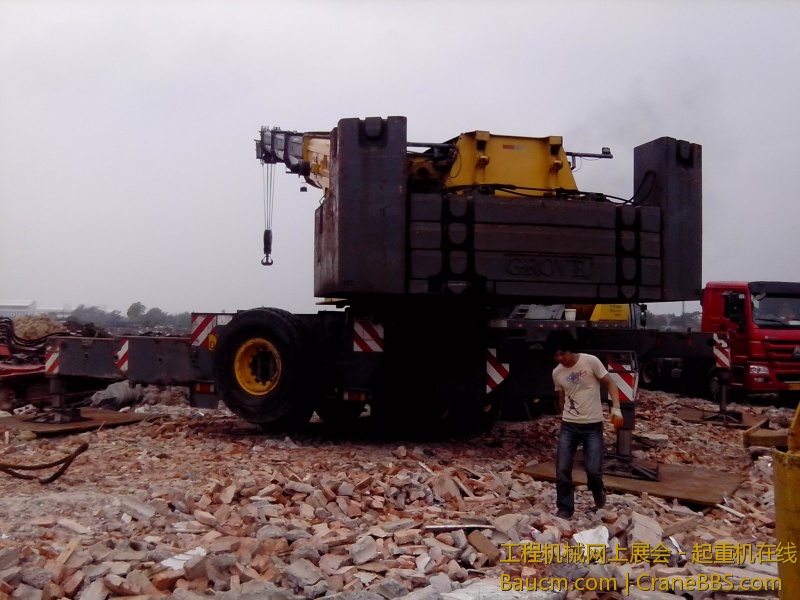

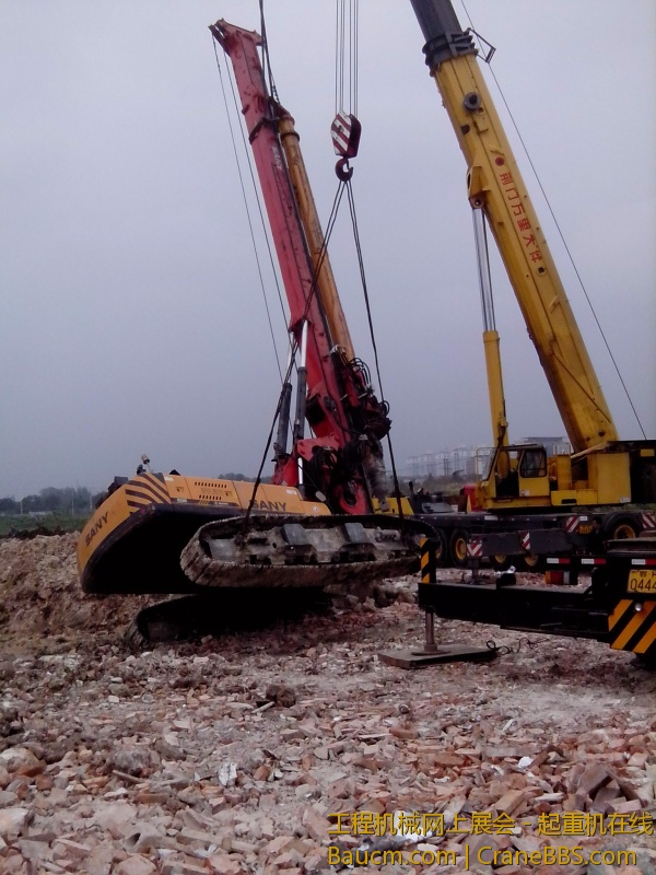

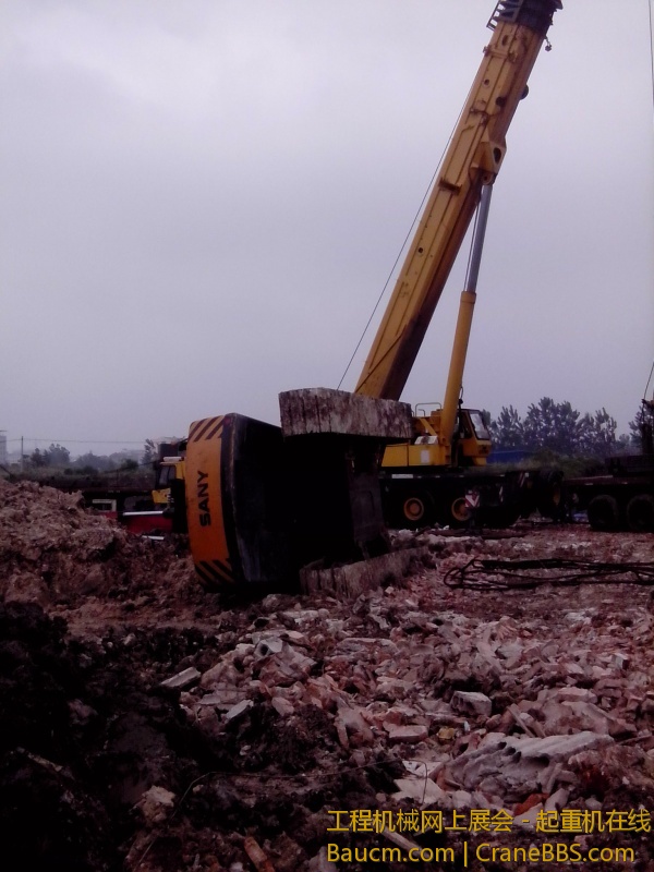

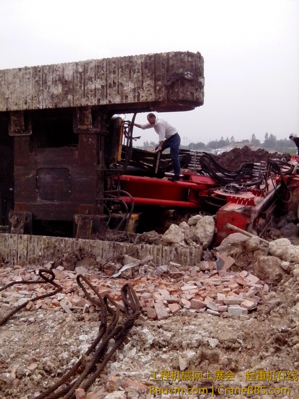

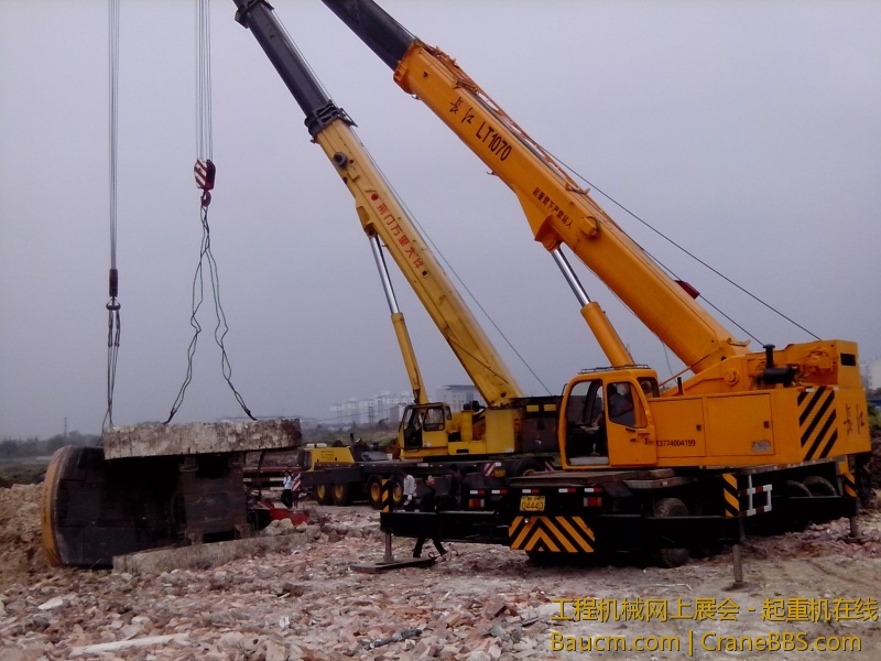

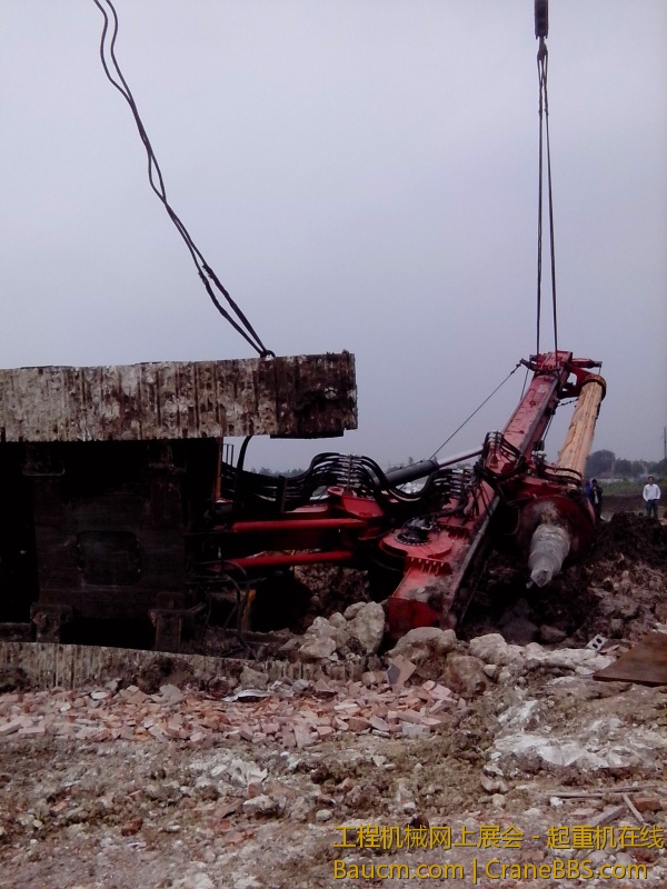

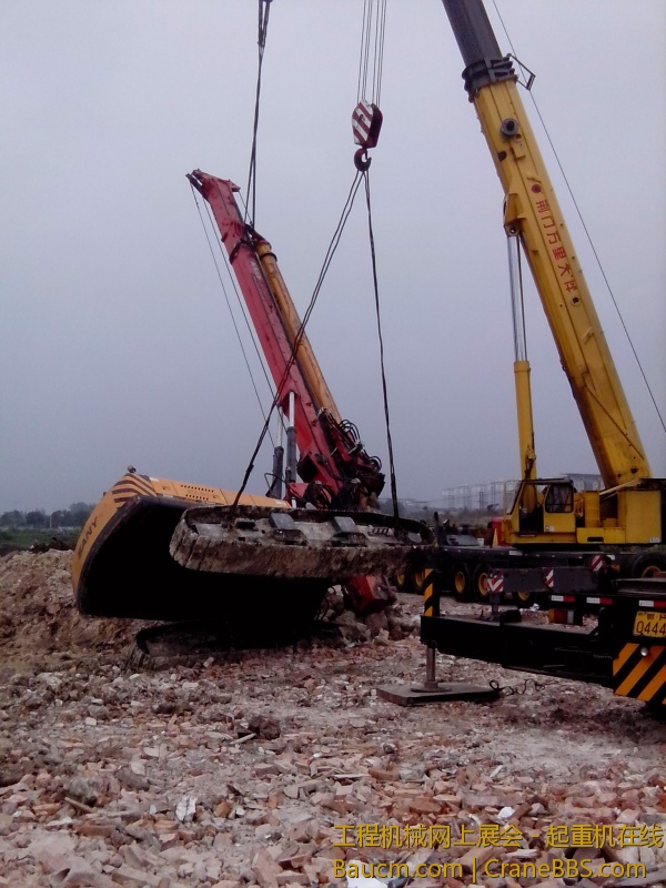

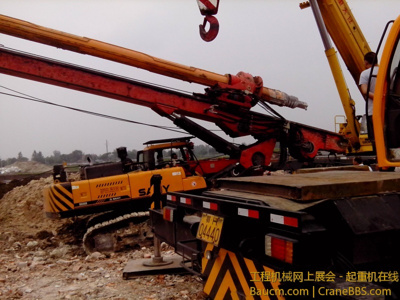

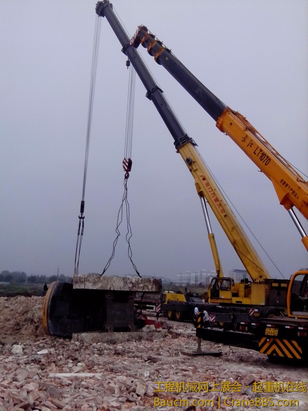

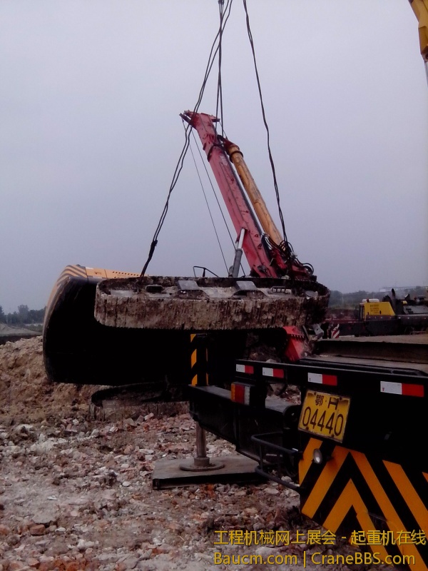

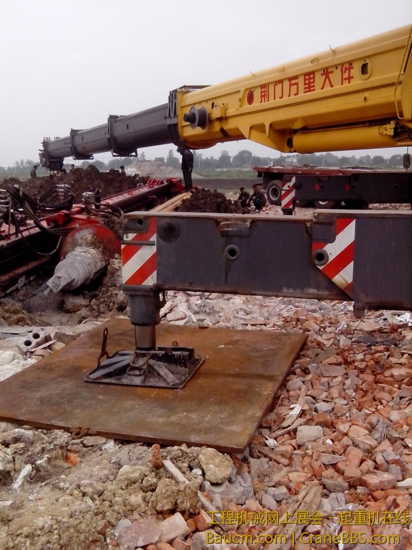

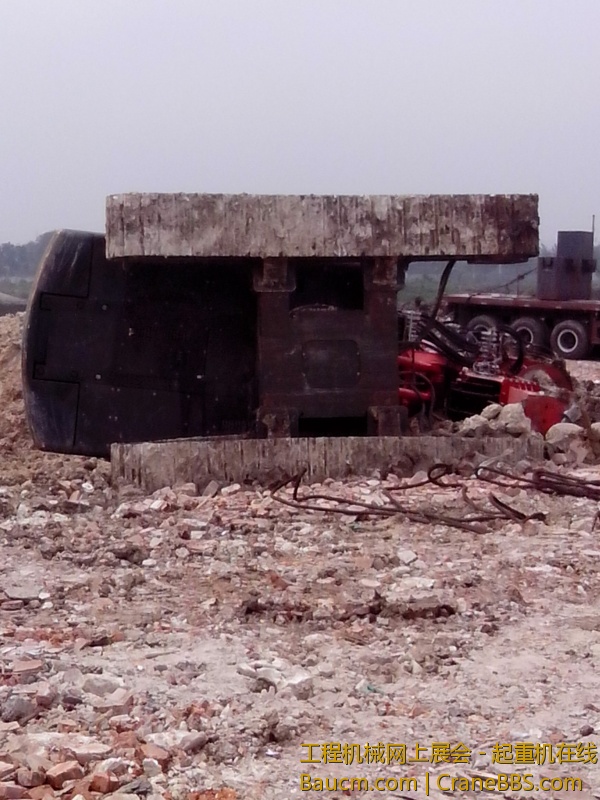

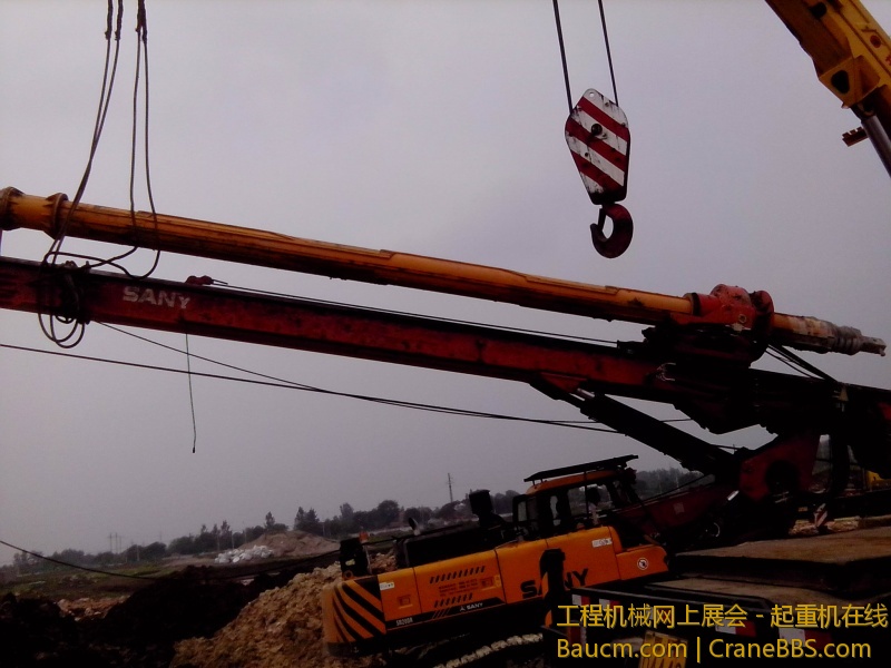

三一旋挖施救 旋挖铭牌上写的自重78吨   用格鲁夫GMK6300和长江LT1070
300T的全配重
300T的全配重
100T配重
100T配重

吊上面钻挖很受伤
发表于 2013-5-17 19:10 | 显示全部楼层
一台吊车足够,70吨是多徐的!
 楼主| 发表于 2013-5-17 19:18 | 显示全部楼层
LONG1900 发表于 2013-5-17 19:10 static/image/common/back.gif
一台吊车足够,70吨是多徐的!
不是多余,是安全!!!  防止旋挖在立起来的时候,一下子立过来!  用70T接住,对吊车,旋挖都是好的!

没必要用那么大的车车,扶正不是吊起。

发表于 2013-5-17 22:22 | 显示全部楼层
xionglei 发表于 2013-5-17 19:18 static/image/common/back.gif
不是多余,是安全!!!  防止旋挖在立起来的时候,一下子立过来!  用70T接住,对吊车,旋挖都是好的! ...
楼主可能是事故车吊得少所以没什么经验,一台车绝对没有一点问题的!
发表于 2013-5-17 22:31 | 显示全部楼层
LONG1900 发表于 2013-5-17 22:22 static/image/common/back.gif
看的我好想笑
搞这么大车去,还挂这么多配重,很显然旋挖钻老板和吊车老板都没遇到过这种事
一台50一台25毫无压力
发表于 2013-5-17 22:34 | 显示全部楼层
GMK不带配重一个车扶他就是玩
臂趴下去时倒倍率吧
问下驾驶员从起吊到扶正超过20吨吗;P

发表于 2013-5-17 22:50 | 显示全部楼层
一针见血 发表于 2013-5-17 22:31 static/image/common/back.gif
看的我好想笑
一台50一台 ...
旋挖钻的重量可不是吹的,50吨出10多米的臂能把它扶起?这家大件公司也是有点实力的好不好?
发表于 2013-5-17 22:51 | 显示全部楼层
华尔街金融寡头 发表于 2013-5-17 19:25 static/image/common/back.gif
可惜这个俩台吊机比你旋挖钻机还值钱 !!去干活都丢人啊
哥们,要是不懂就别瞎说了,露怯了
发表于 2013-5-17 22:55 来自手机 | 显示全部楼层
看的我好想笑
一台50一台 ...
朋友,你吊过这样翻的旋挖机吗?我就吊过也是三一的,还没有完全倾下,但我们用110和130吨两台车吊才刚好够力。有空我把图片发上来

发表于 2013-5-17 23:16 | 显示全部楼层
:victory::victory:三姨的钻移动的时候没有把大臂趴下,中心偏高,所以侧翻的吧~~
