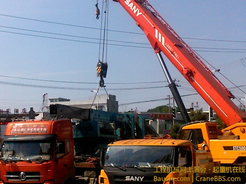

走过路过 大家评论

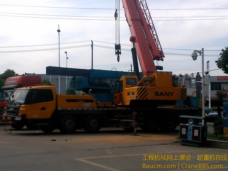

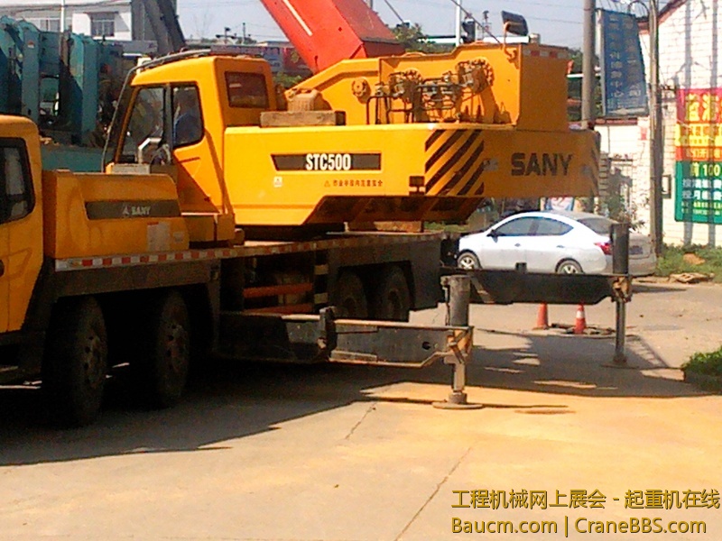

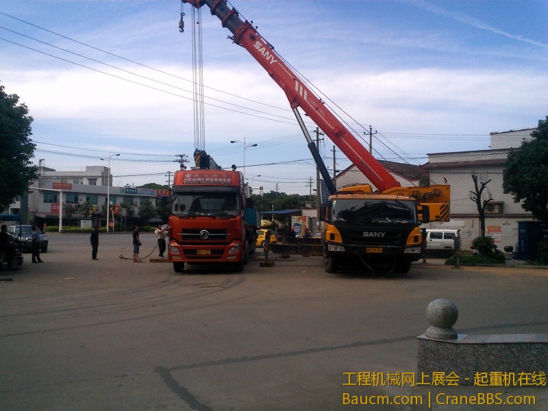

三姨50吨新款,带配重的,起重能力跟70吨差不多好像,不错

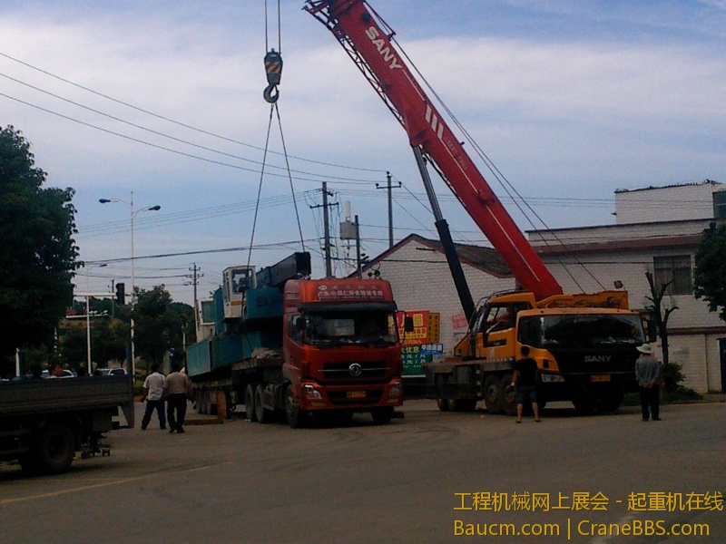

怎么侧身吊啊 支腿这么长
发表于 2013-5-19 16:35 来自手机 | 显示全部楼层
libingshen 发表于 2013-5-19 15:45
怎么侧身吊啊 支腿这么长
吊标载的东西都是从测面吊。这50是个奇葩,两节支退的。

50和70要差的很多、

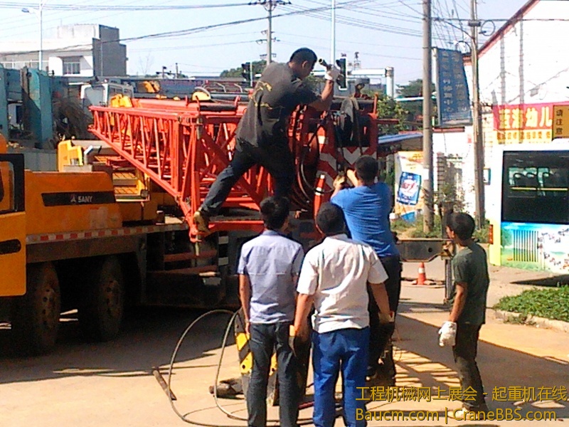

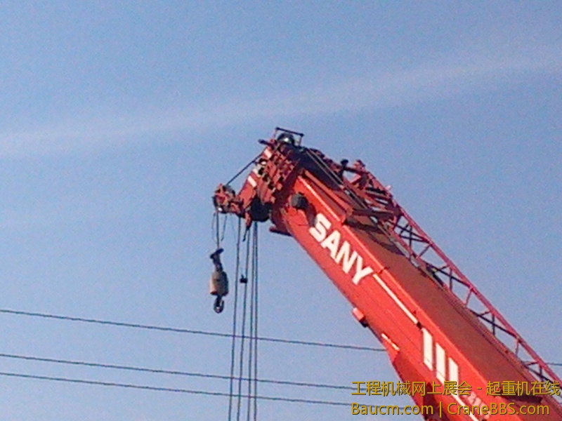

上边的滑轮???一个???  出小臂吊那么重??!!司机奇葩

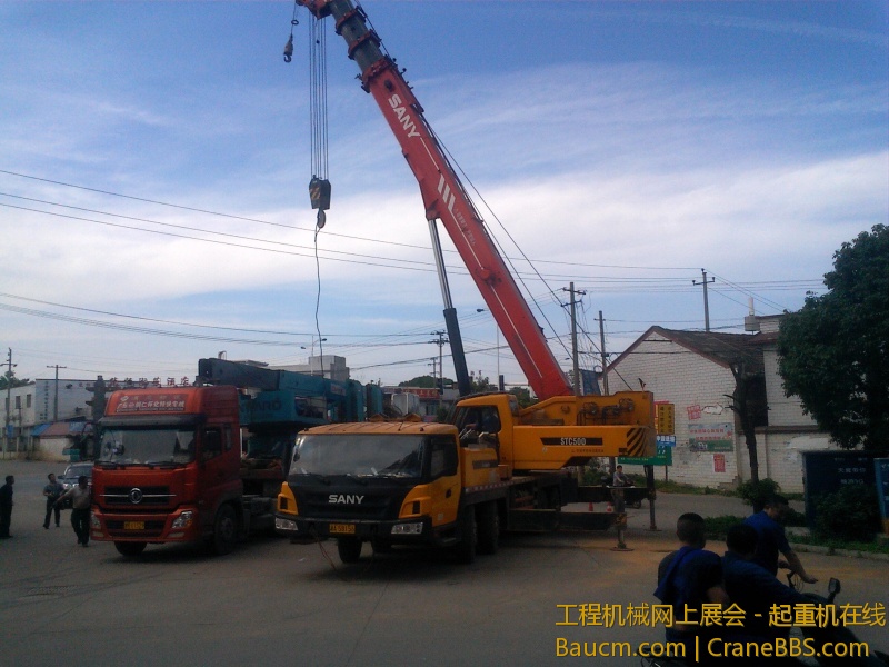

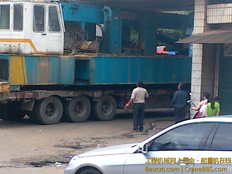

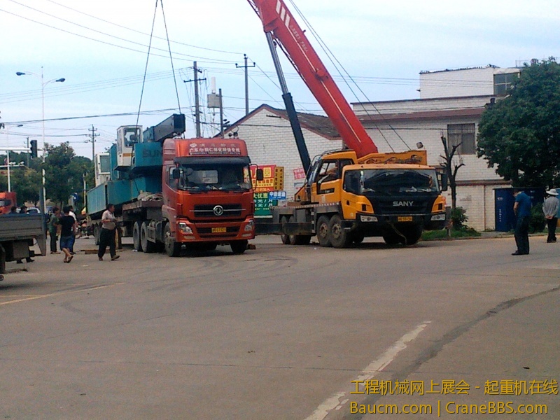

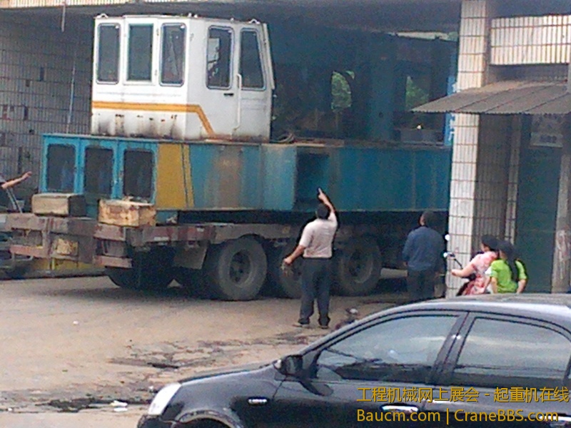

车载的是一打桩机?有点像。吊车不做评论。
发表于 2013-5-19 17:45 | 显示全部楼层

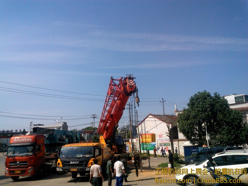

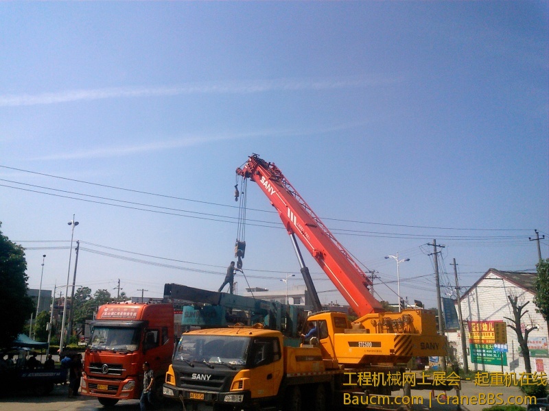

4被没吊动啊 看来挺重的
发表于 2013-5-19 18:04 | 显示全部楼层
这车好奇葩啊····臂端滑轮就一个?支腿还是两节的?上车还是操作杆的?     司机也够牛×!这东西少说20多吨!你以为你谁?4倍率吊?在说4倍率都吊不动了!还用345吊?在说换个倍率至于爬到车上边去??;P

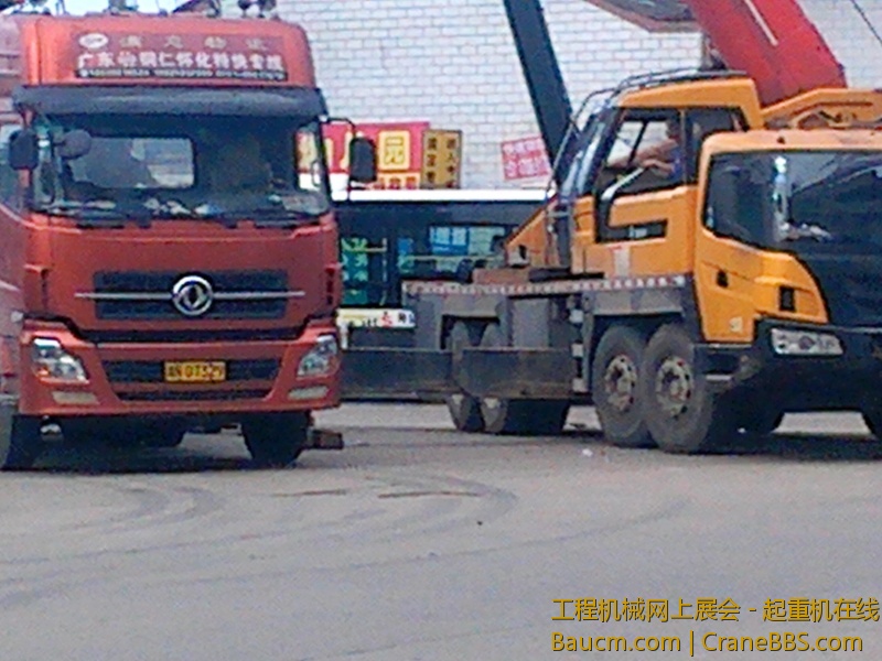

滑轮破了呀。。。看样子腿子都没直好。

静压桩机60-80T样子
发表于 2013-5-19 18:40 | 显示全部楼层
这么重用345吊,不怕吗,还有看后面几张好象大梁变形了啊,穿大钩的臂头滑轮怎么没看到

牛奔,一个轮怎么用?

神车  臂端滑轮只有一个

滑轮应该是烂了!!:funk:

sany50都是2节的好吧

4倍录i··看哒一个换轮··炸了··吓死人·
发表于 2013-5-19 20:28 | 显示全部楼层
司机猛加油··然后臂尖一个换轮蹦了··

四倍  20吨 没问题     两节支腿  近距离     回转中心  太远了        怎么不出  二节杆

貌似是1000T的静压桩机,你一个50的累死你也吊不动。 就算是800T的不50的也不行
发表于 2013-5-19 21:37 | 显示全部楼层
司机是牛人啊
桩机主机在80吨左右,

是够牛,装大吧轮打碎了,才换的倍率。还敢伸345.:funk:

好吧,怨我无知。北京这一带还真没见到过有人买三姨的50 和 70。见过几次20。。。呵呵
