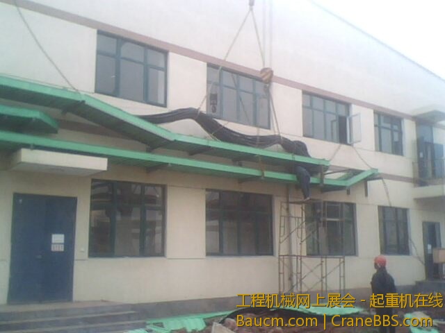

电缆太重,线缆槽压破了,支架压塌了,小八大臂出20米,小勾吊1吨电缆,大勾吊200斤线缆槽,下面架子加固安装。后面腿子都起来了!
新的换上去了,破的在地上
新的换上去了,破的在地上

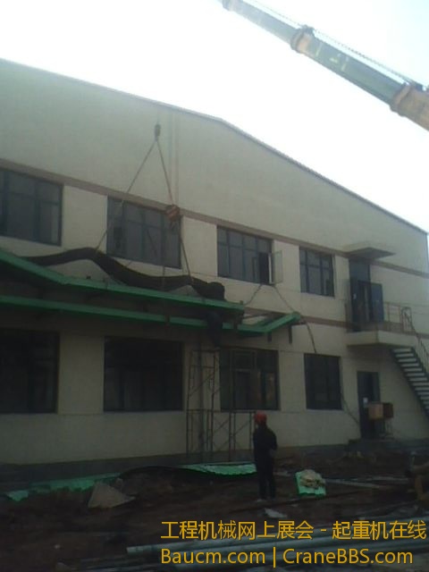

远景
远景

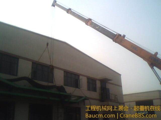

近景
近景

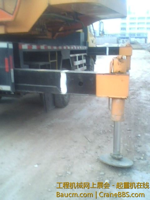

翘腿了,呵呵·!
翘腿了,呵呵·!

不要惊险要安全,下面是人不是猪。

这个幅度吊1吨对于这种车也不容易

小八的好处就是,全出退,地不陷,翻不了!:lol
