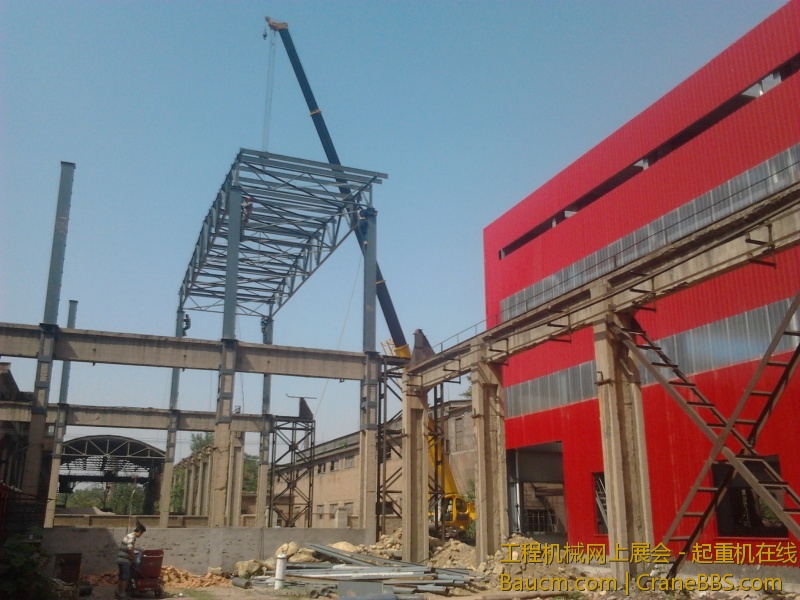

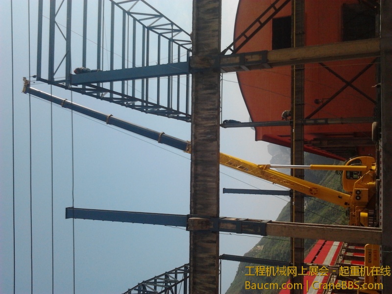

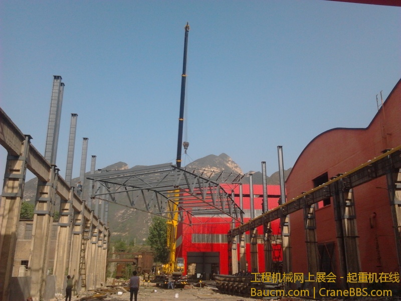

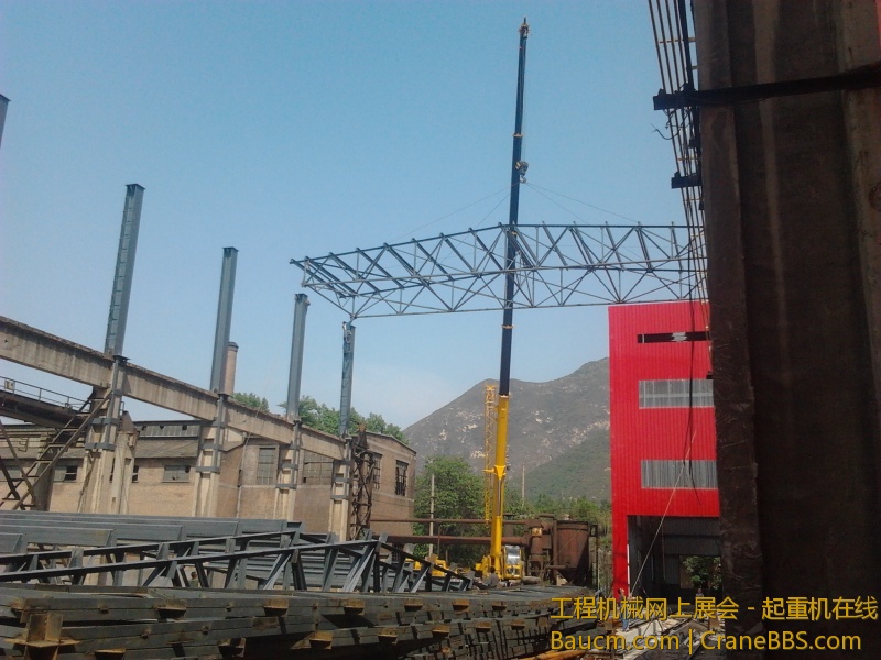

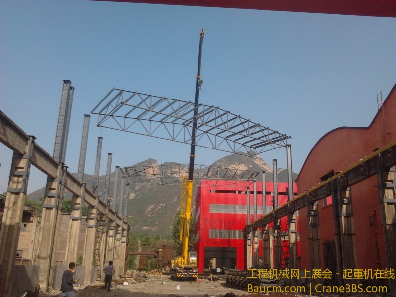

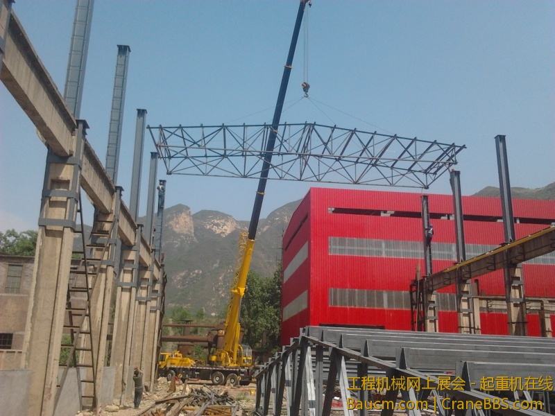

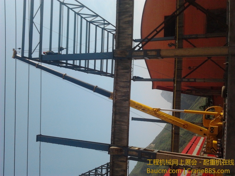

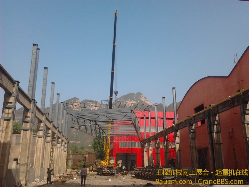

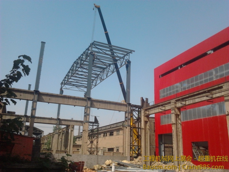

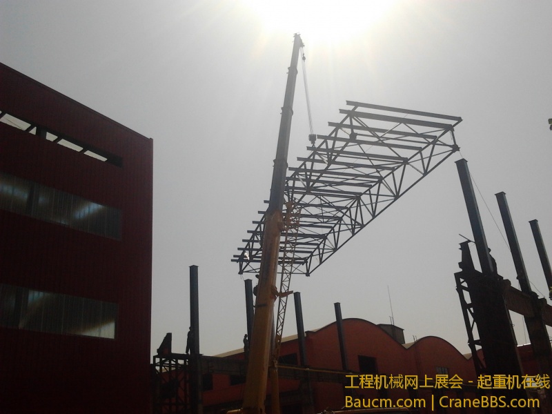

吊结构梁有点怕怕 ,打不开腿、半腿作业,14米半径18米高重4.5吨,出了32米杆子。

危险了。。作业的一方多出些。
发表于 2013-12-5 01:04 | 显示全部楼层
半腿的照片发来啊!!·看的分明是全图吗?32米18米半径 给你半腿··你敢吗??、郁闷
发表于 2013-12-5 08:51 | 显示全部楼层
严重违章

18米高度,14米半径,怎么看呀。

看着貌似全腿啊
发表于 2013-12-6 20:48 来自手机 | 显示全部楼层
很危险!!

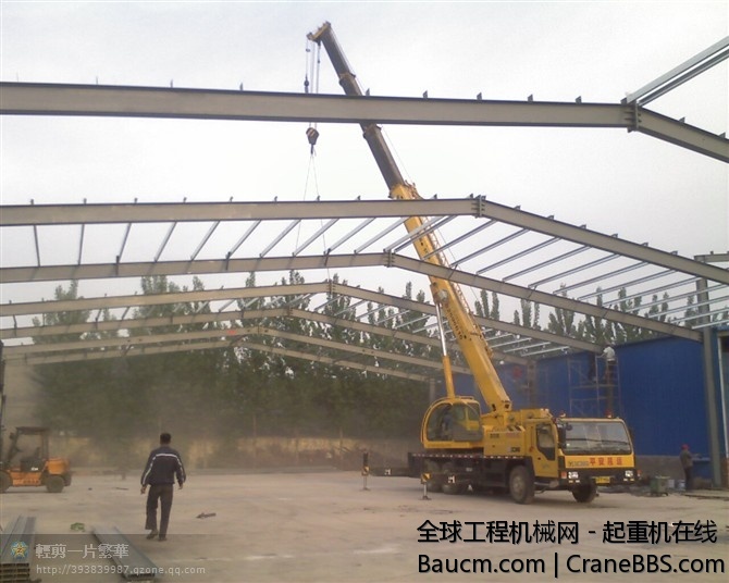

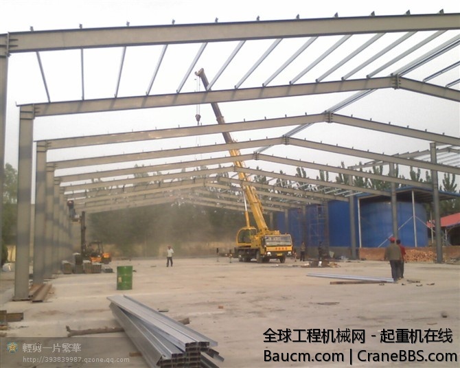

 楼主| 发表于 2013-12-24 20:32 | 显示全部楼层
你那梁对25来说属于太好干了。
发表于 2013-12-24 20:48 | 显示全部楼层
/可以先在地面趴到位再起钩嘛
