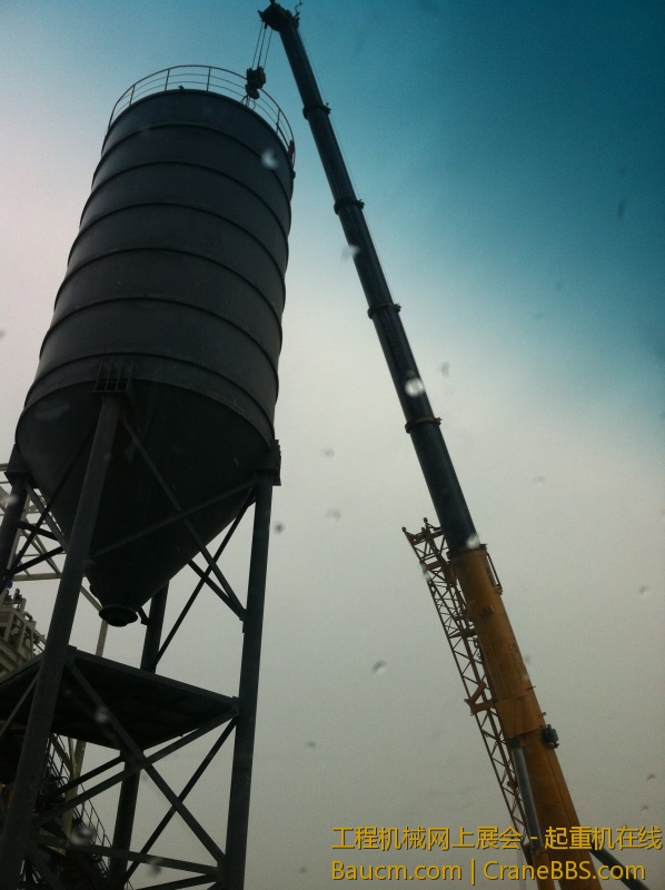

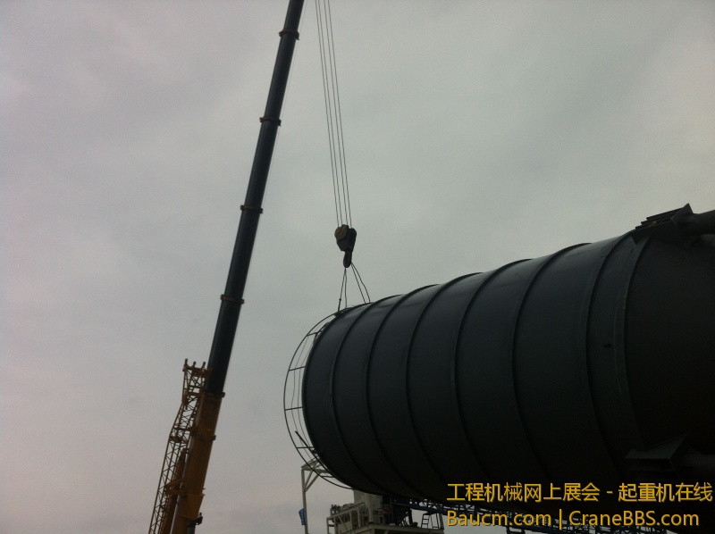

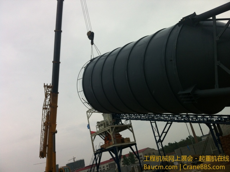

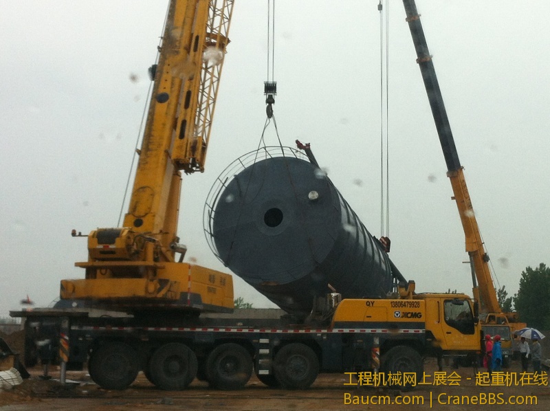

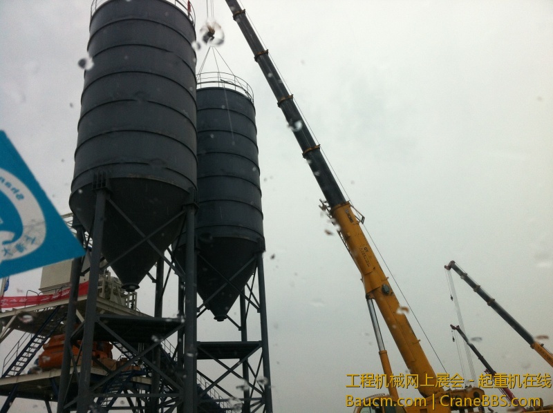

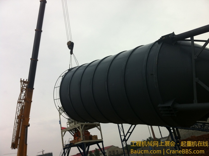

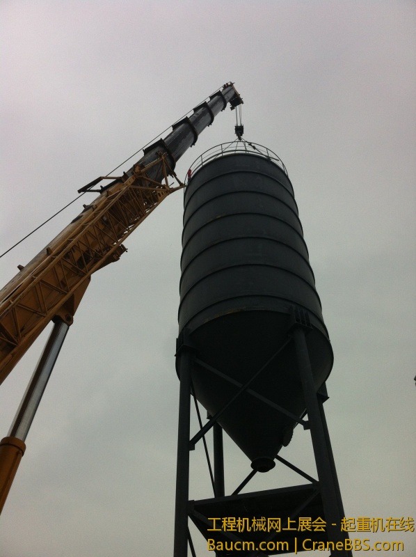

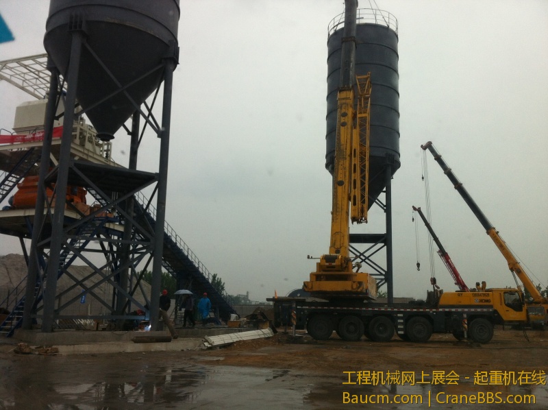

徐工90长江55三一20立大罐

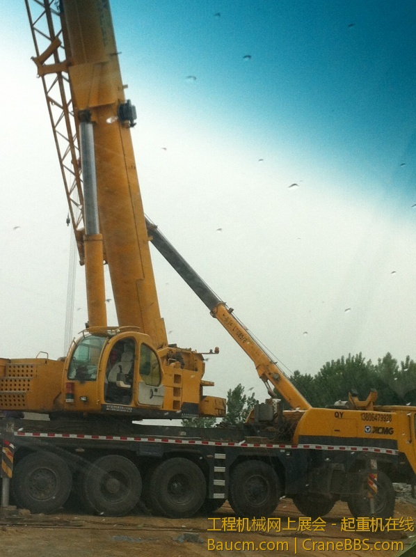

这车好像比100还贵。。
发表于 2013-5-23 19:10 | 显示全部楼层
zhyggxq 发表于 2013-5-23 18:54 static/image/common/back.gif
这车好像比100还贵。。

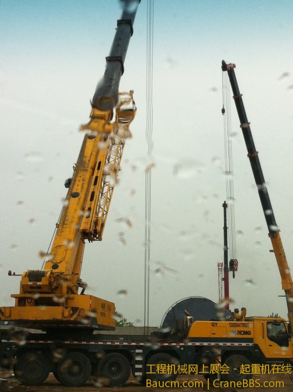

怎么可能啊兄弟
这车去年年底徐工甩货
360万,全免息,5+5
这车不行,配重才17吨重
而且支腿跨度太小了,
:L :L :Q :Q :Q
发表于 2013-5-23 19:11 | 显示全部楼层
起重能力不行
发表于 2013-5-23 19:17 | 显示全部楼层
70以上不懂,360万无利息应该没压力,这车架子说它一百吨不怨.

这车不是让你超载的!这是拿高用的!
发表于 2013-5-23 21:27 | 显示全部楼层
多重呀
 楼主| 发表于 2013-5-23 22:31 | 显示全部楼层
灌高17米重量23吨!!!!!!

23吨重用50立??实际重量在25吨左右!!

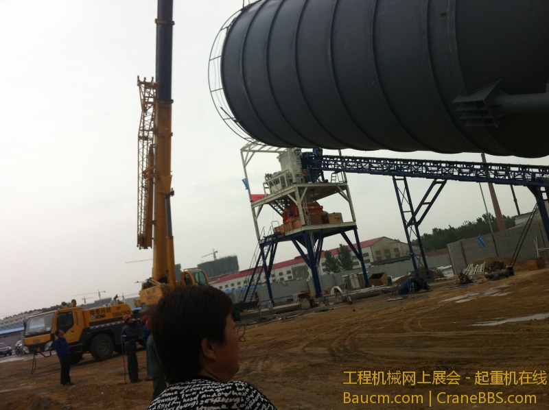

没有那么重吧
是中联的搅拌站吧
300吨的罐应该只有16吨的样子

90K这个车比100的近距离差很多主要是支腿超多了怕承受不了
远距离差不多的
杆长有优势
发表于 2013-6-10 19:54 | 显示全部楼层
这车干活太慢

没有这么重,
