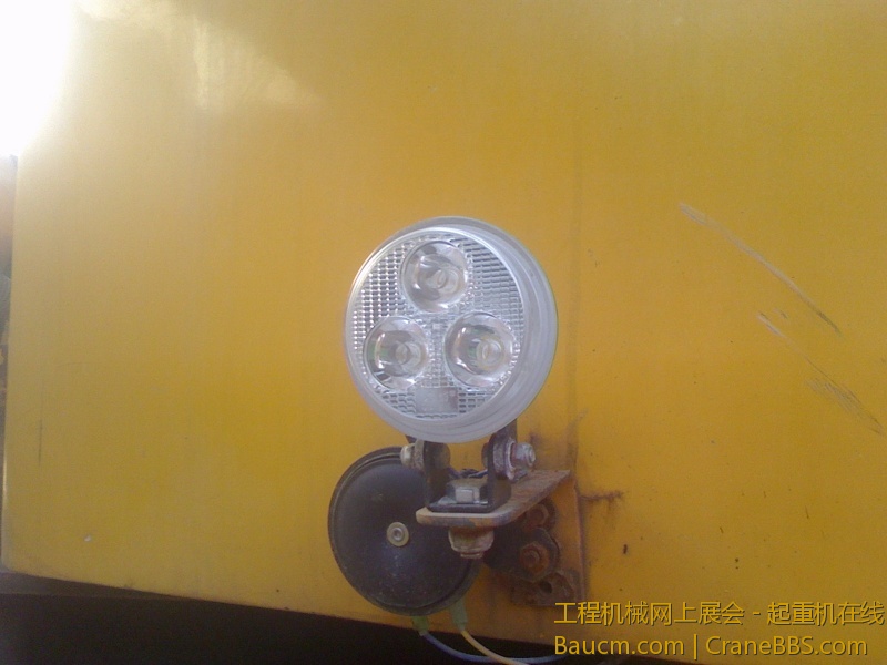

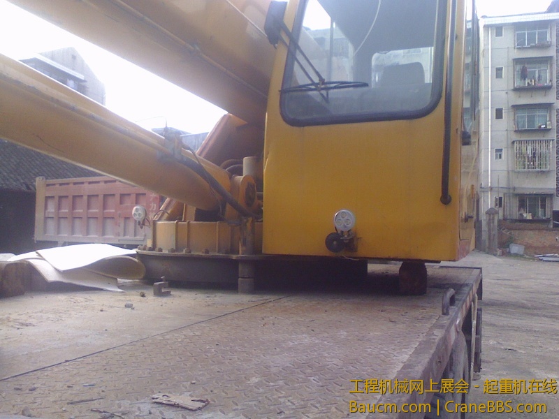

元旦前在汽配城发现有LED灯 我买了两对回来 装在吊车上已用了快半年了 彻底解决了保险盒高温开关发热 保险丝烧蚀的现象 节约了用电 从而延长了电路与中回的使用寿命 尤其是工地包月有空调加夜班的朋友们 原来的3个灯有300W 这个灯只有10W一个 确实省电没有什么温度  把电留给空调和电磁阀那些用电 现在热天来了电流小了线路也就不太热了
 楼主| 发表于 2013-5-27 14:25 | 显示全部楼层

 楼主| 发表于 2013-5-27 18:13 | 显示全部楼层
烟台起重机配件 发表于 2013-5-27 17:13 static/image/common/back.gif
改的过程照片一下,应该就不会怀疑了
我只是把好的建议给大家分享 不相信就算了 车子回来了拍个照片 IMG0527175900.jpg IMG0527175901.jpg 以后有什么好的建议 我不会说了 你们疑心太重

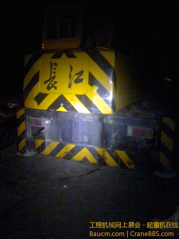

发表于 2013-5-27 21:09 来自手机 | 显示全部楼层
夜间干活的时候上个照片看看亮度

 楼主| 发表于 2013-5-27 21:35 | 显示全部楼层
唐山制造 发表于 2013-5-27 21:09 static/image/common/back.gif
夜间干活的时候上个照片看看亮度
亮度比原车花纹碘钨灯还亮
 楼主| 发表于 2013-5-27 21:41 | 显示全部楼层
IMG0527213900.jpg 手机不好
