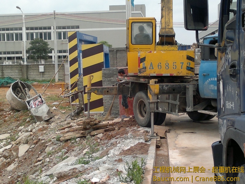

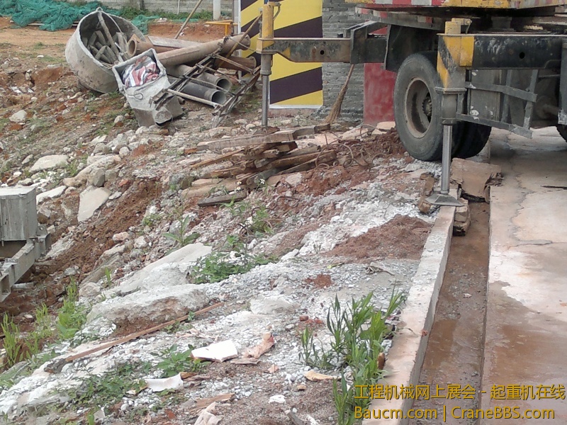

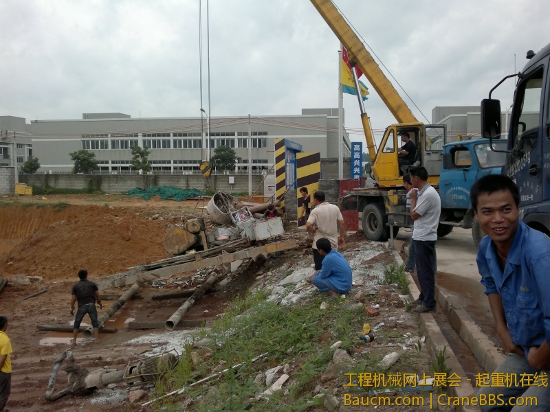

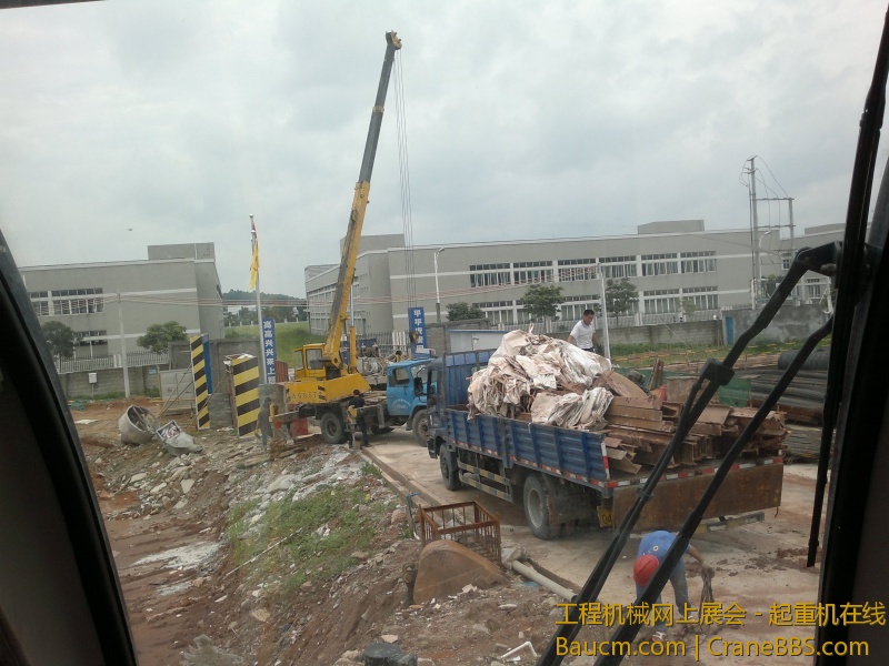

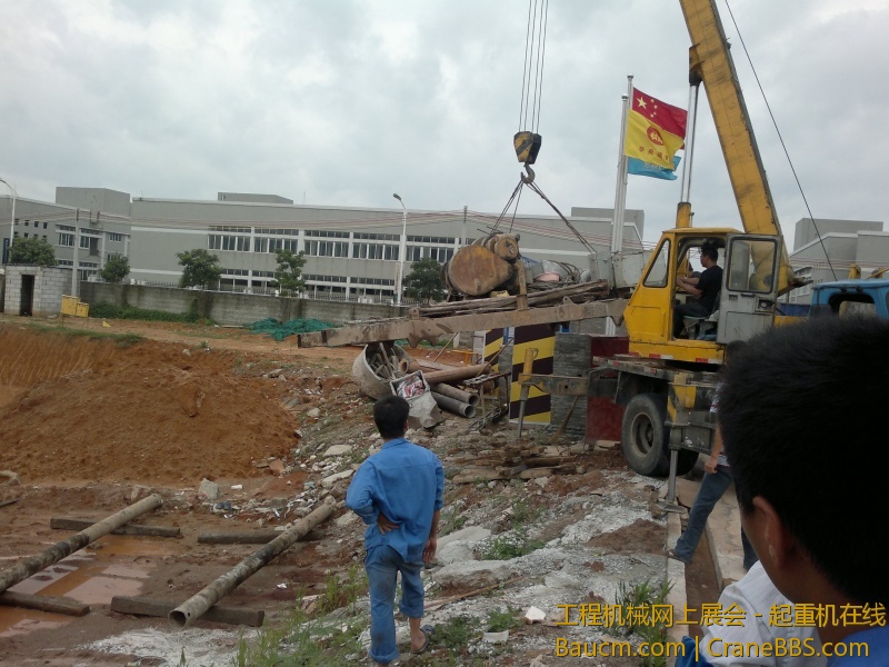

同一工地干活,就是觉得那支腿打得很大胆。

不敢靠近啊!离它十多米远都听到小方木“咔咔”响。。。:L

木方这样垫会不稳,小八应该还行,你看25这样垫会是什么后果,垫高木方一定得大

那可是深坑地基啊!一有什么就没救了。。。

脚垫的悬啊
发表于 2013-5-28 08:57 | 显示全部楼层
垫平点就好多了,但是小八用问题不大!
发表于 2013-5-28 10:40 | 显示全部楼层
吊的还是轻 要是重的话直接车就跑了 直接就  KO

只要车子一倾斜,木头一倒必定玩完
