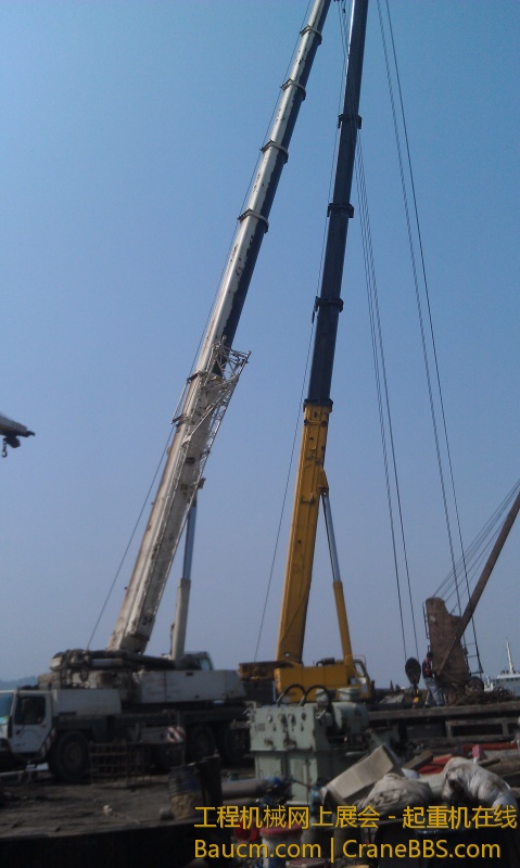

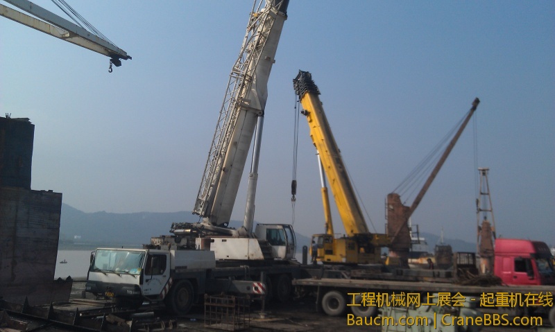

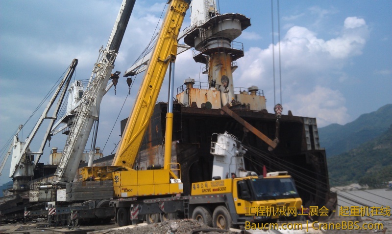

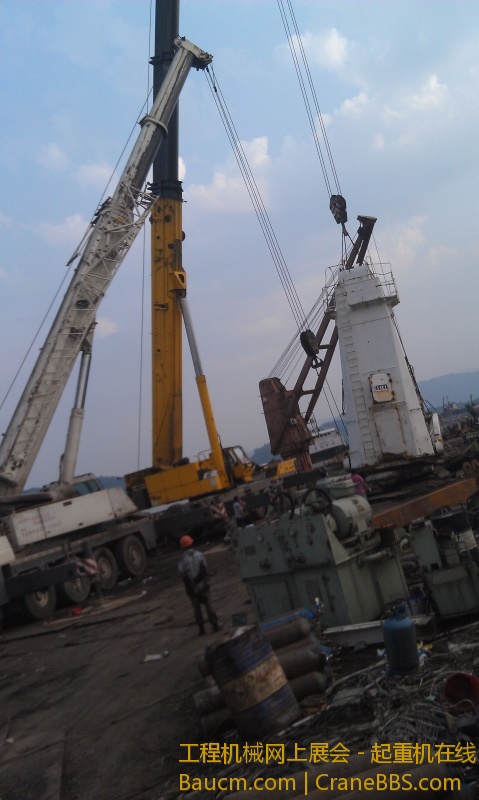

这辆利勃海尔 其实是200吨  今天又来一辆格鲁夫300吨(宣称是350吨)

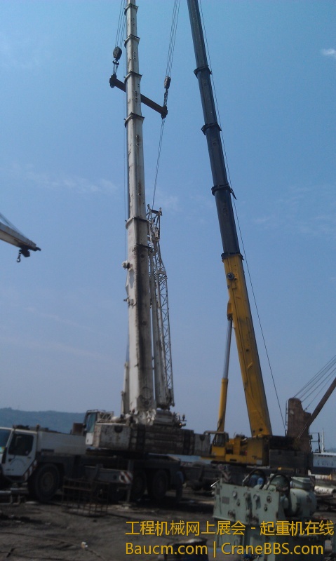

 楼主| 发表于 2013-5-28 21:06 | 显示全部楼层

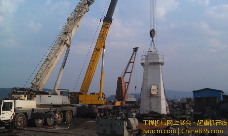

300吨只带了50吨配重块 200吨全配 克令吊是57吨 惊心动魄 由于克令吊大臂连在一起 大臂自重最少有十吨 起吊时晃动的厉害 虽然用吊具 大臂也绑钢丝绳了 由于太长 根本没受力 往前面倾斜

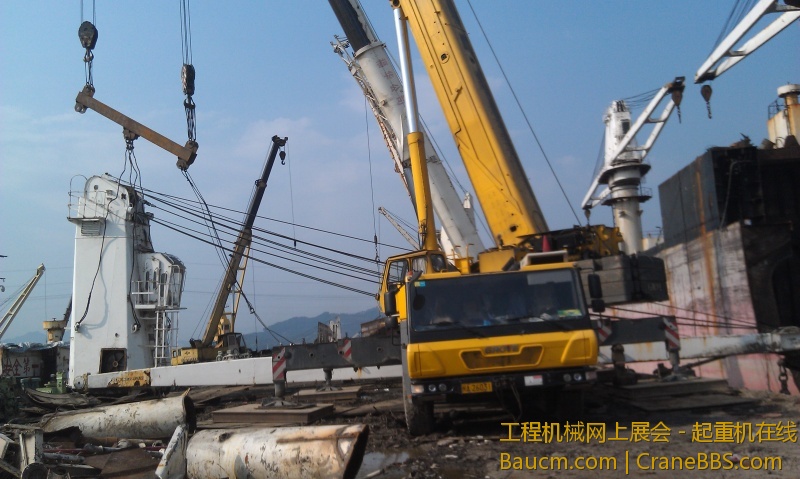

 楼主| 发表于 2013-5-28 21:13 | 显示全部楼层
请教各位SF 这种车 最大起重量在侧面吗 两车都是用侧面起吊 不是正后方吗

 楼主| 发表于 2013-5-28 21:21 | 显示全部楼层
刚好放在两车之间

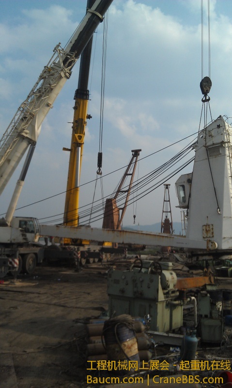

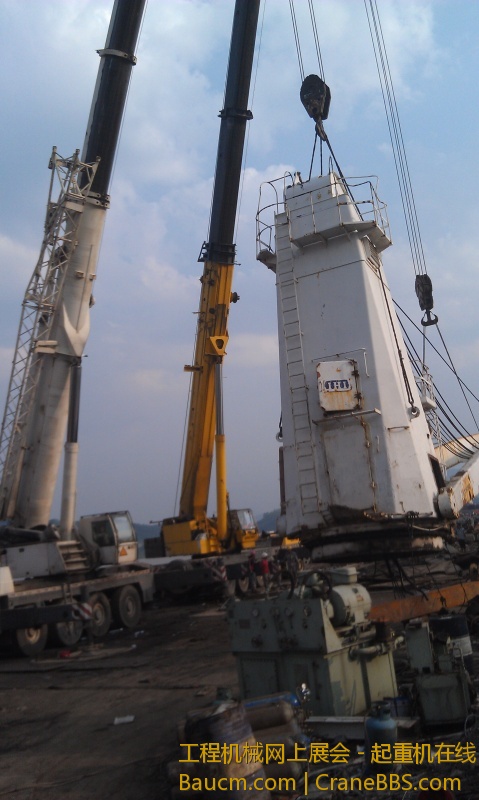

 楼主| 发表于 2013-5-28 21:27 | 显示全部楼层
动作再轻 还是甩到上车操作室 这辆甩一下 再甩到那辆 结果200吨操作室凹了  前挡风玻璃差点碎了

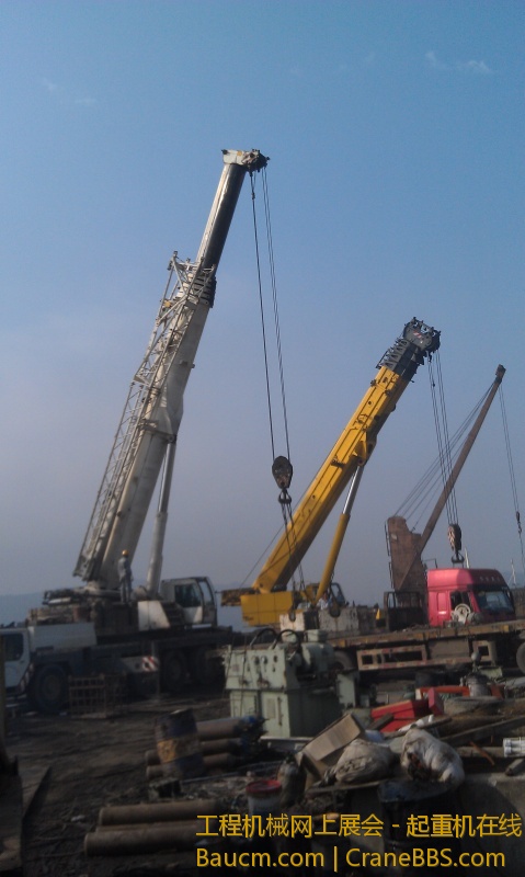

 楼主| 发表于 2013-5-28 21:32 | 显示全部楼层
调整之后 就放到位了

发表于 2013-5-29 10:40 | 显示全部楼层
ai已成shang 发表于 2013-5-28 21:13 static/image/common/back.gif
侧面起吊虽然比后面远一点  但是 在侧面 你大臂和后方支腿形成一个三角 那样的话 你就可以想象吊车可以减少多少风险啦

 楼主| 发表于 2013-5-29 21:27 | 显示全部楼层
woshidashuaige 发表于 2013-5-28 22:01 static/image/common/back.gif
。。。。技术呀。。怎么会碰到驾驶室。。工人怎么不扶着呀
有很多工人扶 根本扶不住
