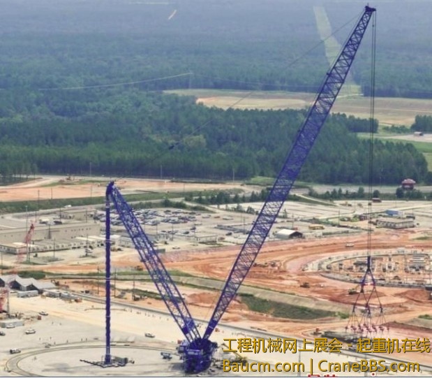

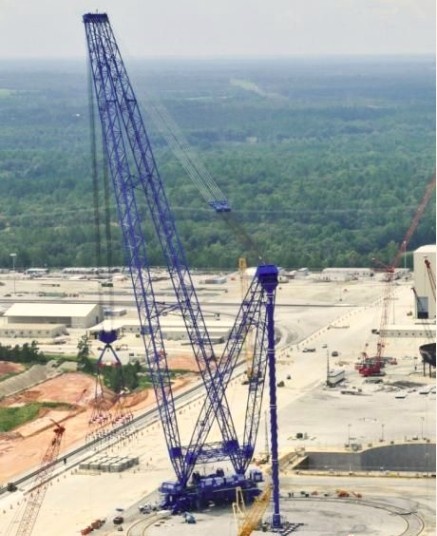

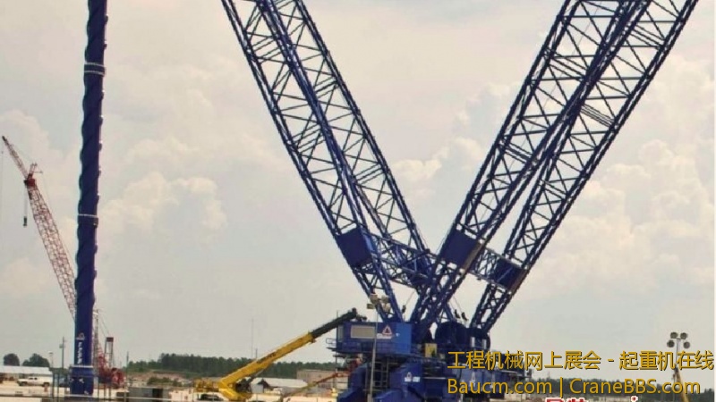

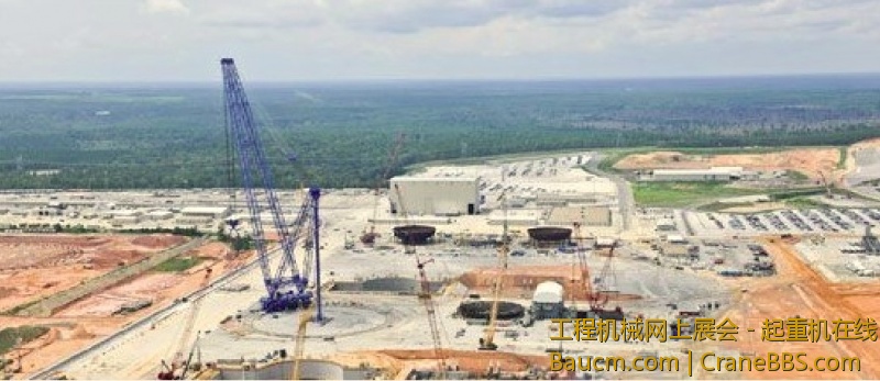

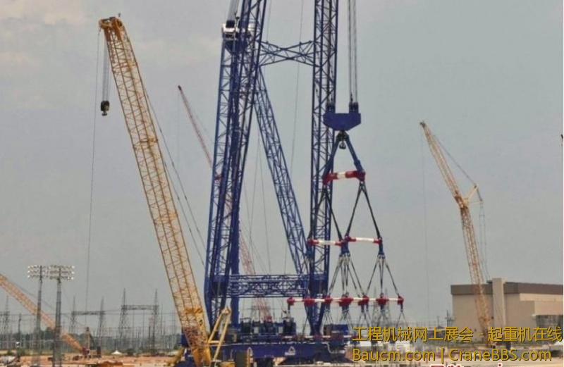

世界上真正最大的起重机
                                                                      已经不ALE公司首台5000吨环轨起重机了
        美国Bigge公司推出的最新一代模块化环轨起重机——7500吨级125D AFRD,用于核电站的建设。它可以代替多台起重机的组合吊装作业,或不用移动机位就可以进行多点起重作业。该机配备了171m长的A形双臂架,加上64m长的固定副臂。AFRD在73m幅度上的起重量为3640t,195m幅度为760t,241m幅度为45t。与Sarens和玛姆特的PTC起重机一样,它的起升机构是全钢丝绳卷扬机构。

发表于 2013-5-29 08:55 | 显示全部楼层
配重难道是固定在地在地面上的!!那这的挖多大个坑埋配重呀:lol:handshake
 楼主| 发表于 2013-5-29 09:02 | 显示全部楼层
固定配重的

发表于 2013-5-29 12:05 | 显示全部楼层
:o以地球为配重吗

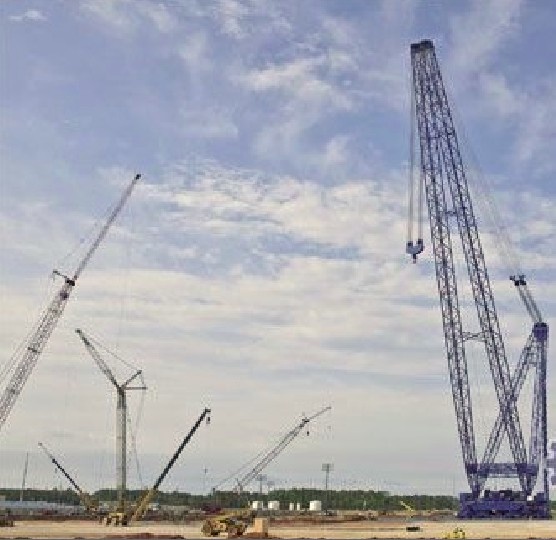

发表于 2013-5-29 12:14 | 显示全部楼层

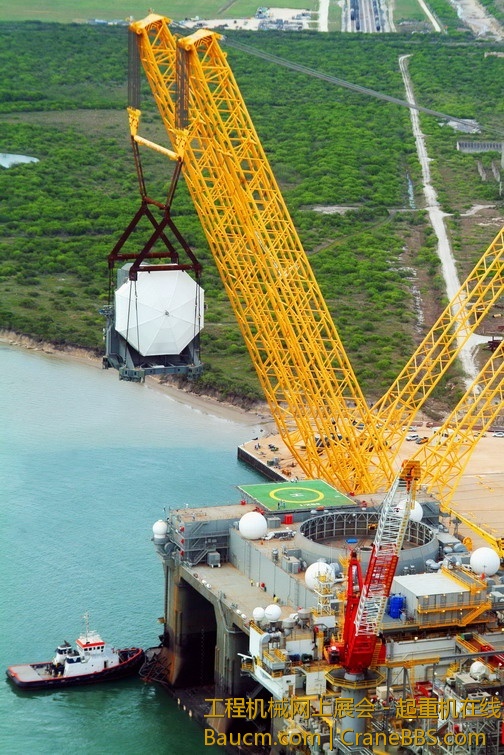

这也是一台7000吨的,很奇怪都没有看到它们的配重,难道埋在地下?

 楼主| 发表于 2013-5-29 13:48 | 显示全部楼层
123千斤顶 发表于 2013-5-29 08:55 static/image/common/back.gif
AFRD取得大幅度的关键是其创新的配重设计
混凝土配重是浇筑在工地固定位置上的,大大提高了起重机的起重量。“这个创新思路与环轨起重机或履带起重机完全不同,它的回转是围绕着固定配重进行的。传统起重机的配重运动与载荷相反,需要很大的结构强度来支撑配重。我们把配重放在固定位置的地上,由地面支撑配重的重量,而不是靠起重机的结构和回转机构支撑配重,从而以最小的代价提高了起重量。
 楼主| 发表于 2013-5-29 13:55 | 显示全部楼层
hwj.ly 发表于 2013-5-29 12:05 static/image/common/back.gif
以地球为配重吗
就是以地球为配重了-------现场浇筑的混凝土配重
AFRD取得大幅度的关键是其创新的配重设计。混凝土配重是浇筑在工地固定位置上的,大大提高了起重机的起重量。“这个创新思路与环轨起重机或履带起重机完全不同,它的回转是围绕着固定配重进行的。传统起重机的配重运动与载荷相反,需要很大的结构强度来支撑配重。我们把配重放在固定位置的地上,由地面支撑配重的重量,而不是靠起重机的结构和回转机构支撑配重,从而以最小的代价提高了起重量。”Ashton说。
  “核电站的建设要使用大量混凝土和进行大量挖掘工作,对比之下混凝土配重的费用相对较小。此外,工程完工后,可以将配重原地埋起来就行了,节约了配重的转移费用。”

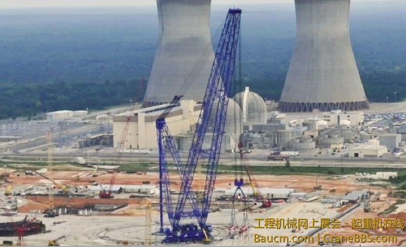

 楼主| 发表于 2013-5-29 13:59 | 显示全部楼层
去年7月份进行第一次试验时,Bigge 125D AFRD的幅度之大足以改变核电安装的常规做法,它能在任何时间吊装工地上任意位置的载荷。
  电力建筑商绍尔集团(Shaw Group)正在使用Bigge公司第一批的两台巨型桅杆起重机在美国东部建造两座核电站。
  两台Bigge125D AFRD于今年夏天分别在佐治亚州韦恩斯伯勒的Vogtle核电厂和南卡罗来那州Jenkinsville的VC夏季核电站投入使用。
  两台起重机参与建设的是同一个类型的反应堆,均为西屋电气公司双回路压水反应堆的最新设计,每个工地两座。绍尔集团将AFRD起重机布置在两个反应堆机位中间,不用移动位置就可以完成两台反应堆的吊装工作。
  Bigge公司副总裁Pete Ashton介绍了这种吊装方案与反应堆常规吊装方案的不同之处。“在这两个工地上,两台反应堆同时并排建造。世界上还没有一台起重机能够同时参与两座反应堆,包括轨道卸货和现场模块组装在内的建造工作。Bigge125D能够覆盖113000m2面积的大吨位吊装工作。”
Ashton说:“所有其他起重机都只能在一个机位上完成部分吊装工作,并需要花大价钱将需要吊装的载荷从存放场地移动到起重机边上。起重机要靠近载荷的安装位置,要花时间转移和做场地平整工作。第二台载荷的吊装需要由第二台起重机完成,或将第一台起重机移动到新机位。这两个方案即增加大量的费用又拖延时间。如果不得不移动起重机,除了增加停机时间外,还要增加额外的费用和风险。如果非得移动起重机,就要将停机时间纳入到工程计划中。”
“任何建筑施工的进度都要根据实际情况进行调整,而Bigge125D却可以随时调整计划,不用担心起重机会受到限制。由于我们的起重机规格之大,起重量之富裕,所以可以在工地上的任何位置和任何时间上吊起任何载荷,因此可以不用顾及起重机的能力,只要精心作业就行了。比如说,如果在1号反应堆上的作业受到影响,起重机可以在几分钟内转到2号反应堆上作业,保证了施工的全面开展。我们可以满足施工中的任何调整。”

黄色大家伙是美国那个2000的吧!
