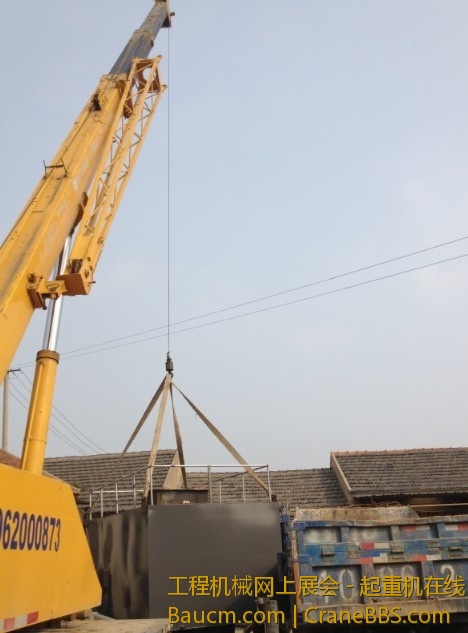

前几天的活,半不时

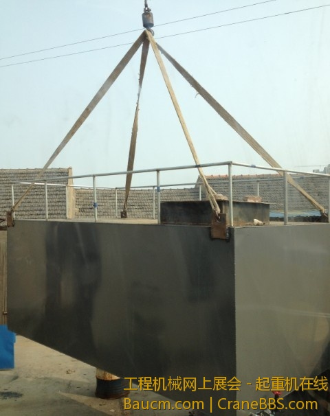

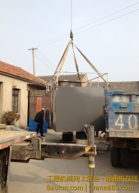

这样容易脱钩 加条短钢丝绳全部穿过挂小勾安全点

怎么用小勾?大勾呢?

最近都是绿化,所以换小钩了。水箱又不重,懒得换了
