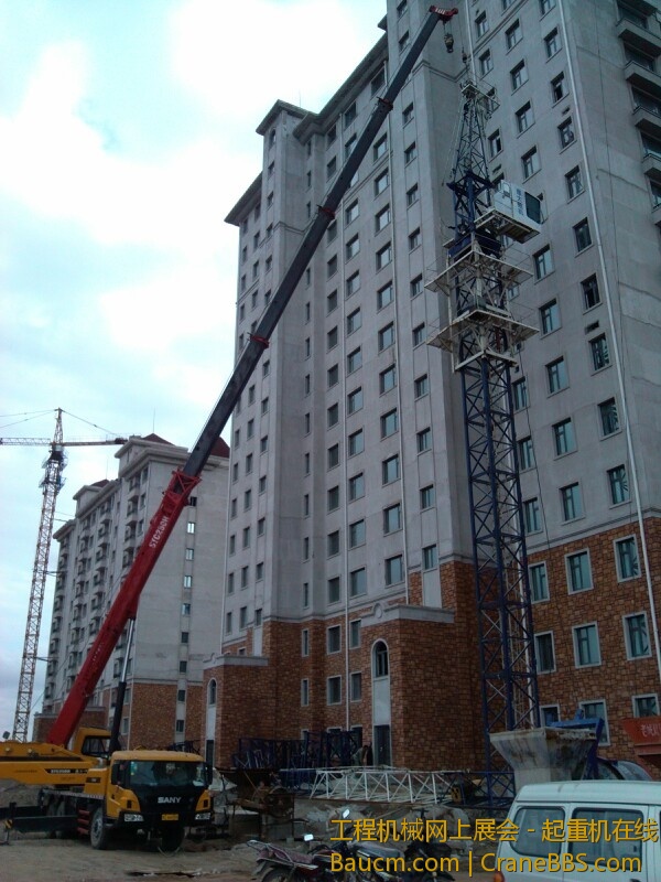

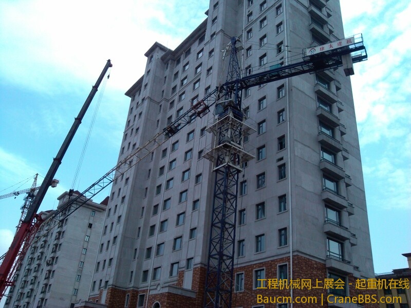

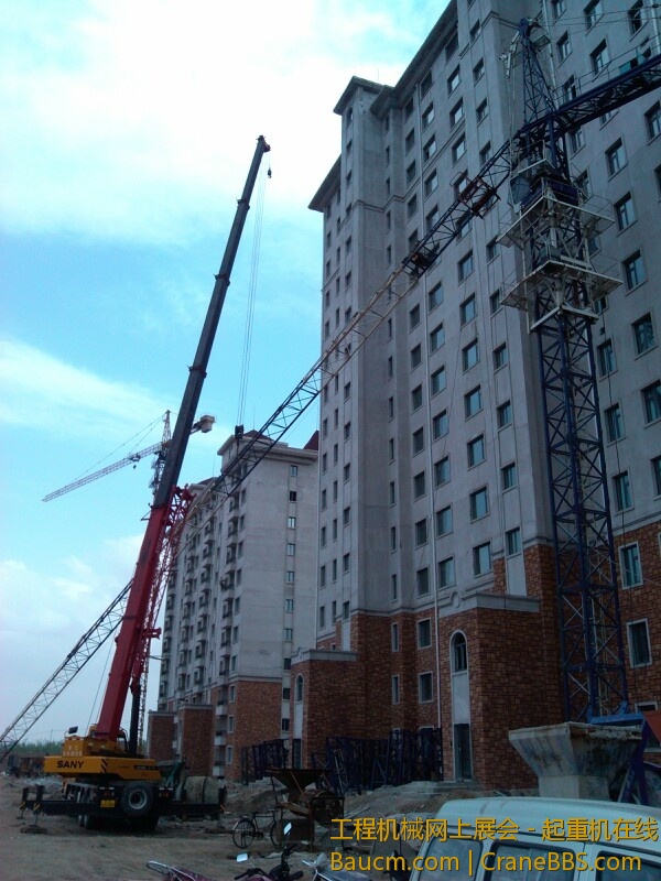

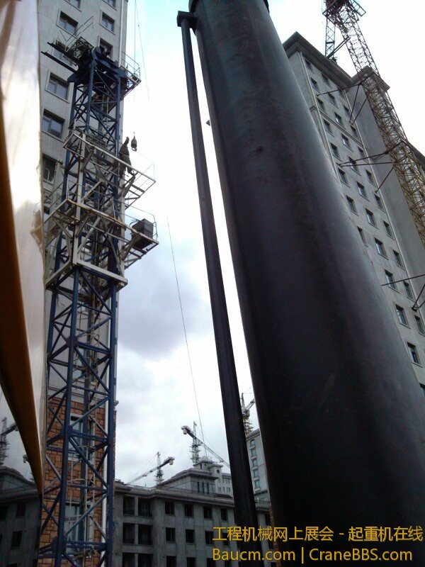

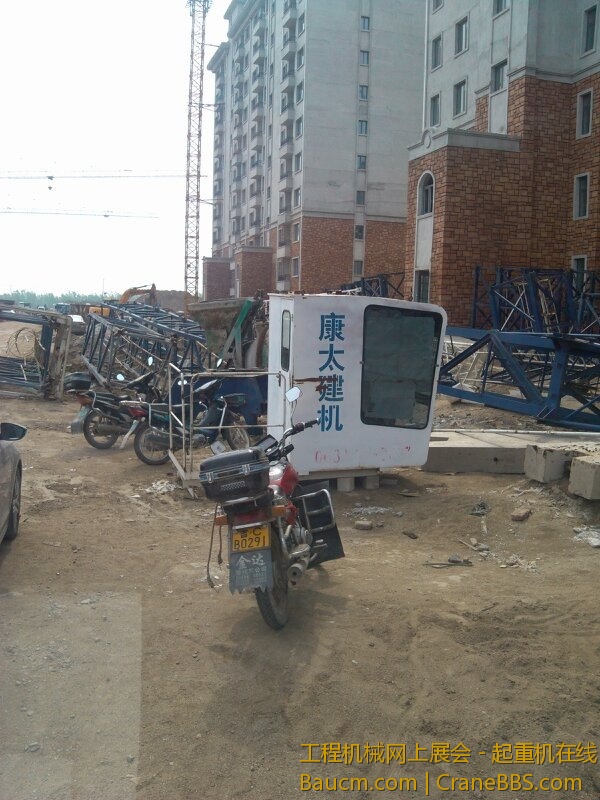

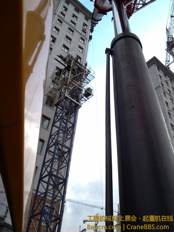

这塔吊真沉,塔架真心没有提动,只好单放了
发表于 2013-5-30 19:59 | 显示全部楼层 |阅读模式
这已经是最近的位置了,只好这么拆

zhyggxq 发表于 2013-5-30 20:08 static/image/common/back.gif
这是多大的塔吊,我吊过最远的是16.5跨度40塔吊10个标间。
康太的小63
发表于 2013-5-30 20:24 | 显示全部楼层
63那么高拆,我K5认输。
发表于 2013-5-30 20:36 | 显示全部楼层
动了2次车哈
{:3_64:}大臂受的了嘛?

发表于 2013-5-30 22:09 | 显示全部楼层

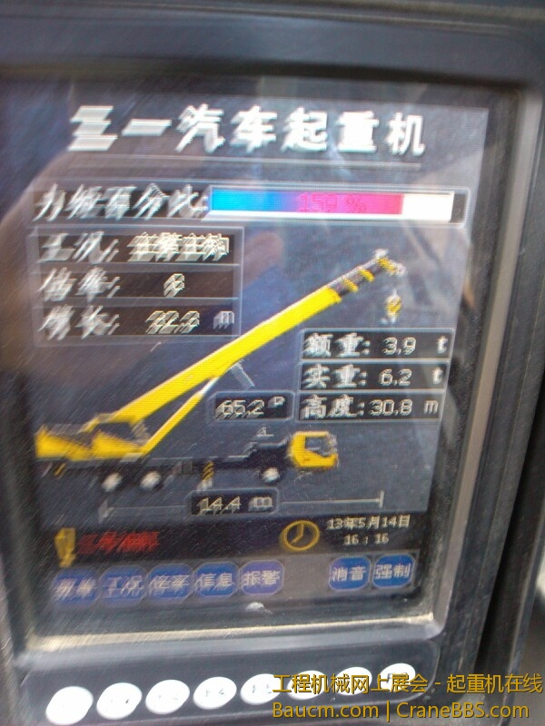

14米多。牛。实际不要吊高冒险,有情况根本不给机会反应,会很惨的。我们这有一25的一下就废了。

发表于 2013-6-1 20:32 | 显示全部楼层
k5照样干下来
发表于 2013-6-1 20:39 | 显示全部楼层
还是小心点 25的拆太玄乎啦
发表于 2013-6-1 21:16 | 显示全部楼层
我觉得塔吊拆装人员该把标准节再降低几个就好了!
发表于 2013-6-2 00:20 | 显示全部楼层
发表于 2013-6-2 07:36 | 显示全部楼层
标准节2米几的

大臂主油丝 拆了吗?
