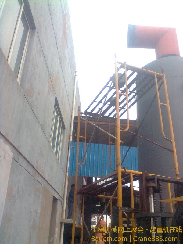

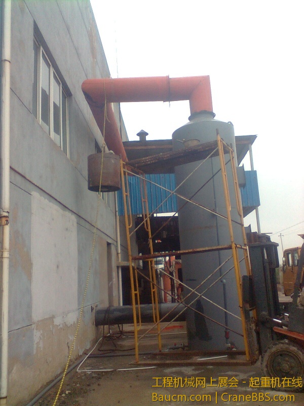

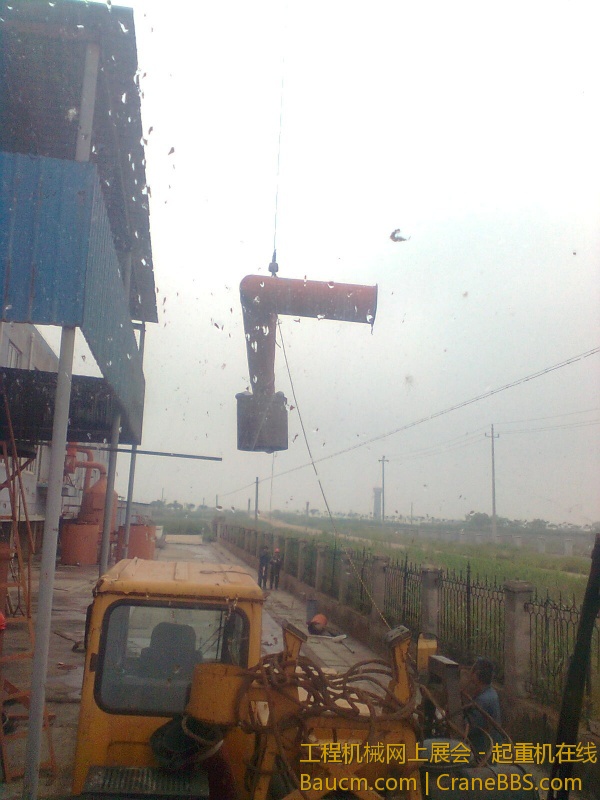

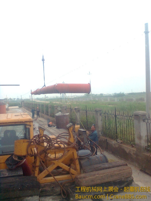

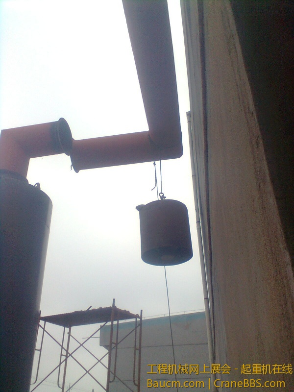

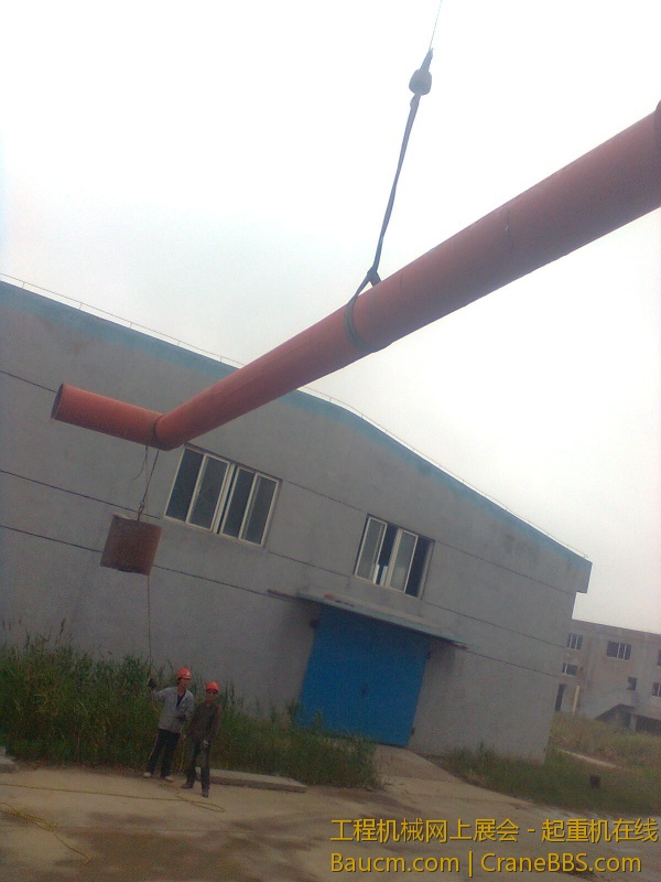

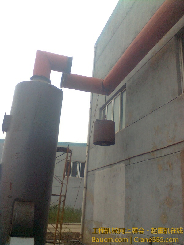

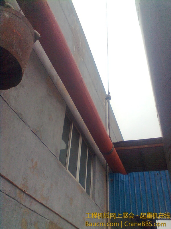

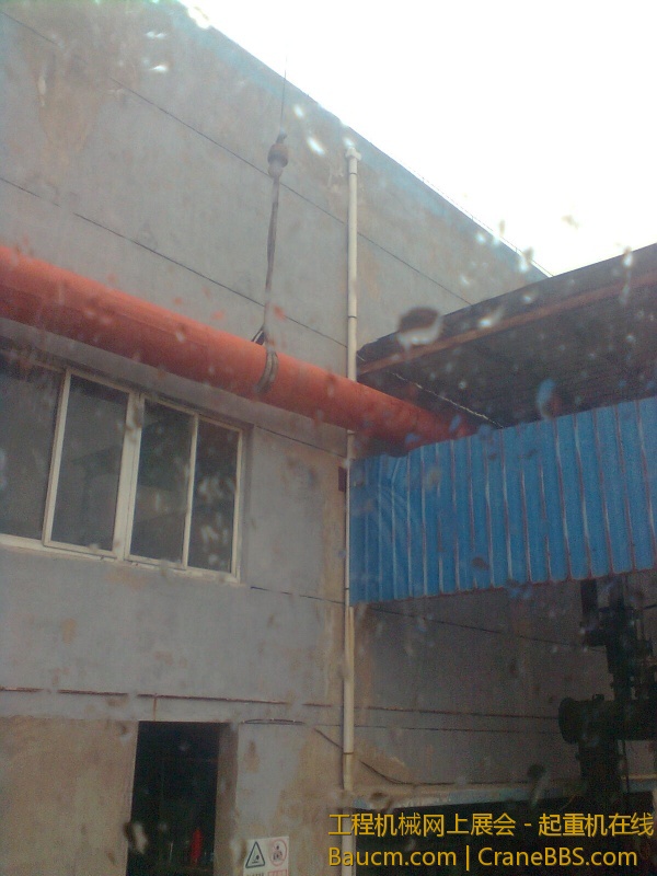

烟道吊装...还加了配重呢...

我也吊过类似办法的东西,挂了N次试了N次后放弃,挂配重。

为什么不用2跟绳子。

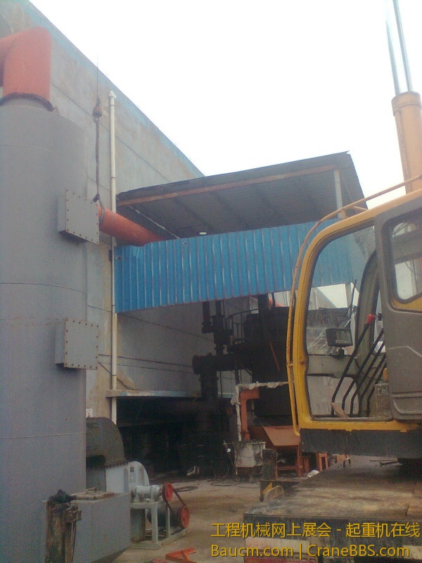

徐工20B鉴定完毕06年之前的

两根绳没法就位.只能吊一个点.中心又偏向一头

06年2月的:handshake

太简单了。挂3点。有一点用手拉导链。我们安装30米长的都是这么拴吊点
