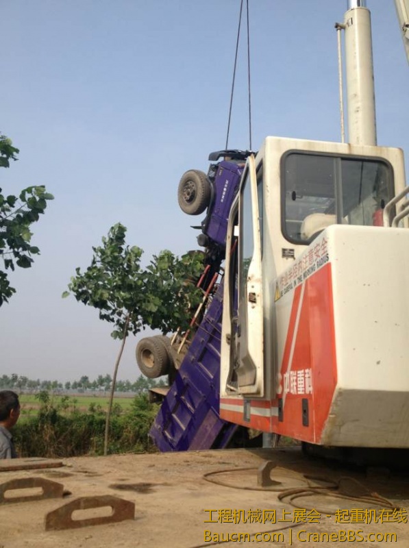

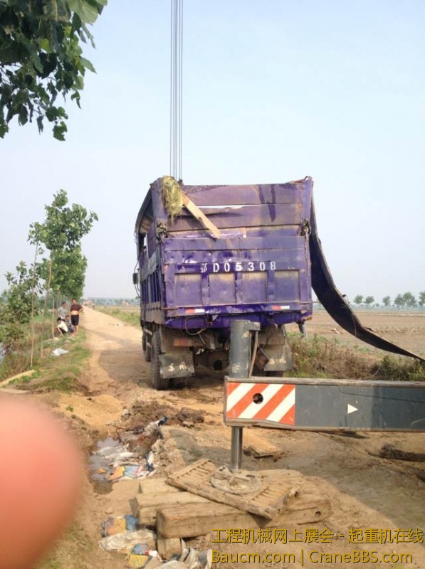

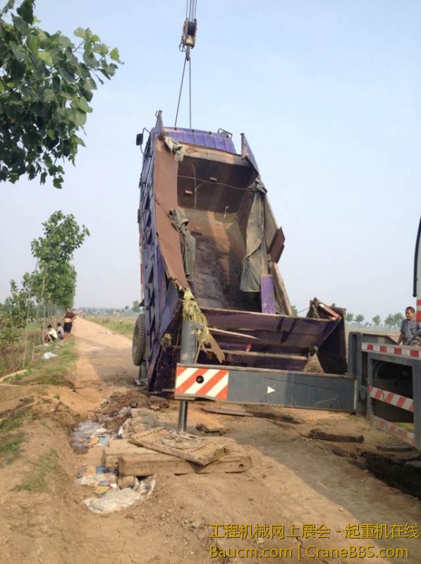

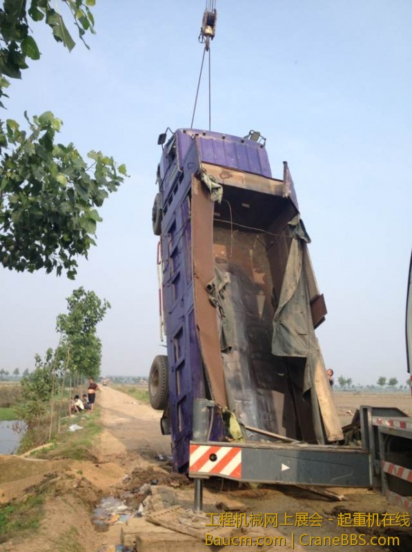

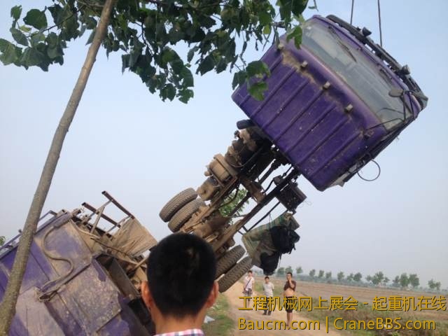

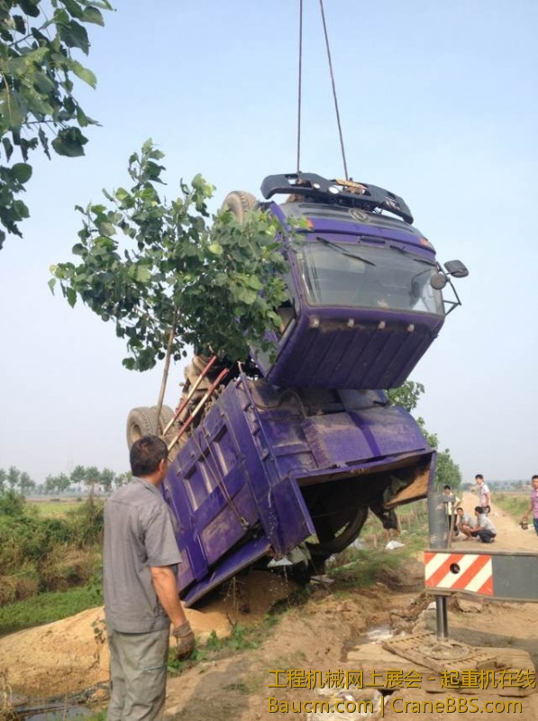

发表于 2013-6-5 19:50 | 显示全部楼层 |阅读模式

发表于 2013-6-5 20:50 | 显示全部楼层
缺乏吊事故车的经验
 楼主| 发表于 2013-6-5 20:56 | 显示全部楼层
K5小8 发表于 2013-6-5 20:50 static/image/common/back.gif
缺乏吊事故车的经验
请问有什么高见
发表于 2013-6-5 21:03 | 显示全部楼层
发表于 2013-6-5 21:27 | 显示全部楼层
这样吊的
发表于 2013-6-5 21:32 | 显示全部楼层
怎么翻的这么有个性
发表于 2013-6-5 22:21 | 显示全部楼层
{:3_60:}   这车样你吊的  好不了啊.....
发表于 2013-6-5 22:56 | 显示全部楼层
我都是直接提起一点..能穿绳过去..就直接拉正..拉正后再加两根绳子..一起吊..平行吊到地上..
发表于 2013-6-5 23:03 | 显示全部楼层
二次伤害~~
发表于 2013-6-6 20:52 | 显示全部楼层
这么好的条件  直接翻正  再吊上路
发表于 2013-6-6 21:33 | 显示全部楼层
二次伤害啊
发表于 2013-6-6 21:46 | 显示全部楼层
这样容易扭大梁啊!要我是车老板我坚决不让这样吊!
发表于 2013-6-6 22:26 | 显示全部楼层
车架变形
发表于 2013-6-6 22:29 | 显示全部楼层
