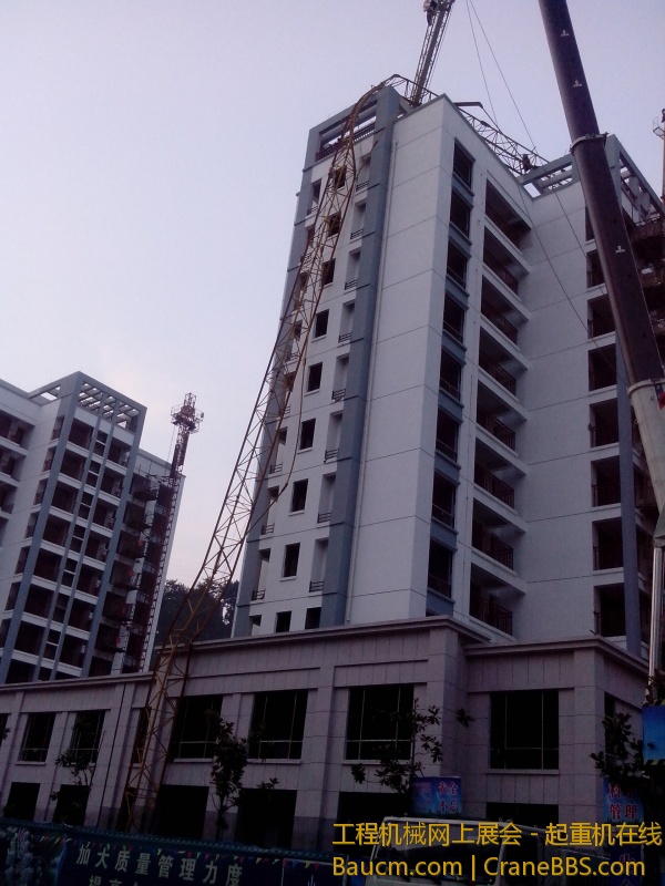

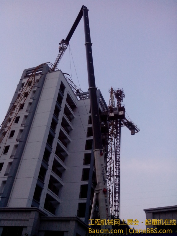

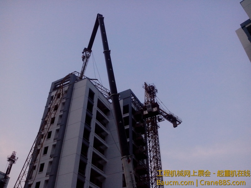

今天中午发生的事情,车子是桐庐人的,拆塔吊,不知怎么的就折成这样了,唉,安全第一啊
 楼主| 发表于 2013-6-5 20:26 | 显示全部楼层
塔吊大臂基本报废,还好没有人员伤亡,大家分析下原因
发表于 2013-6-5 20:29 | 显示全部楼层
赔大了 斜拉的吧
 楼主| 发表于 2013-6-5 20:32 | 显示全部楼层
应该没有斜拉,也不知道是不是车子的原因,还是操作的原因
发表于 2013-6-5 20:46 | 显示全部楼层
悲哀啊
发表于 2013-6-5 20:54 | 显示全部楼层
80充100,悲剧
发表于 2013-6-5 21:00 | 显示全部楼层
有可能是拆塔吊的时候大臂没有吊平闪的吧
发表于 2013-6-5 21:32 | 显示全部楼层
质量问题
发表于 2013-6-5 21:33 | 显示全部楼层
或许是有什么地方没有拆开   就回转了。。
发表于 2013-6-5 21:56 | 显示全部楼层
超载了的后果 现在国内流行小装大
发表于 2013-6-5 22:10 来自手机 | 显示全部楼层
哎,按我的经验分析是吊点挂错,导致在打掉销子的瞬间。塔吊大臂猛然窜出去。直接把吊车大臂拉断。在加上吊车大臂全伸加副臂大臂韧性差才搞成这样的。
