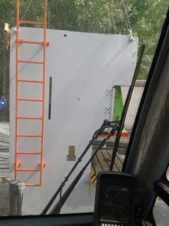

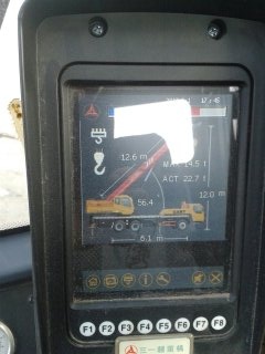

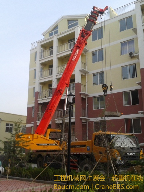

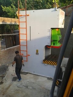

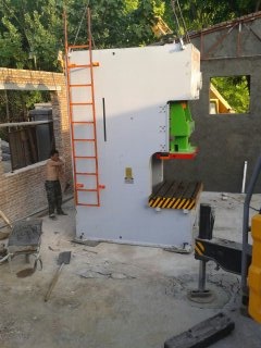

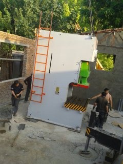

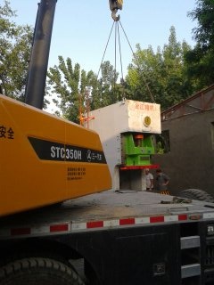

设备24吨!当时出2节臂12.6!半径6.2!轻松起! 2013-05-15 06.20.21.jpg 1370080966077.jpg 1370081423511.jpg 1370070138910.jpg 1370080940564.jpg 1370080951727.jpg 1370081437686.jpg

30吨设计  不用怕:lol

老板跟我们老板想得一样,250H改350H,,

漂亮
超载能力不错

:lol支腿上翘了没

又是超载!:L

三一车支腿跨度大 干超载的活建议不要出太长

我出的半腿!全出杆放远才出全腿!
