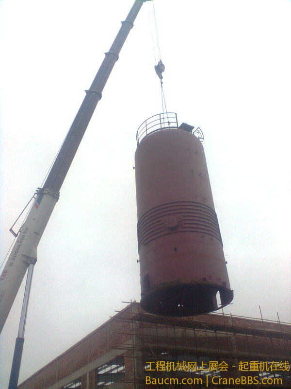

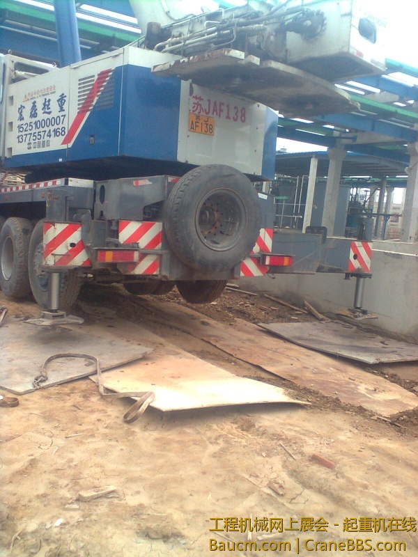

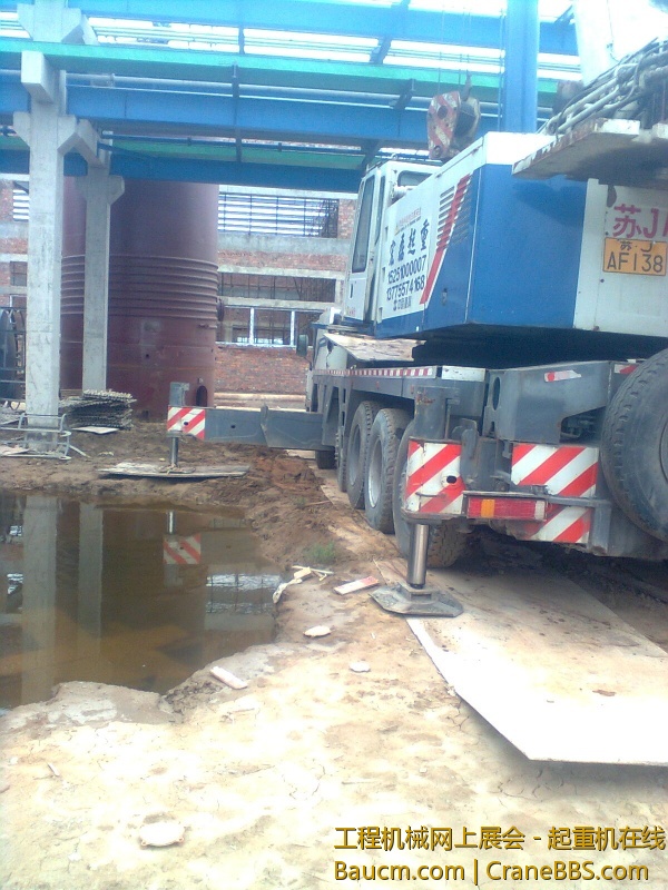

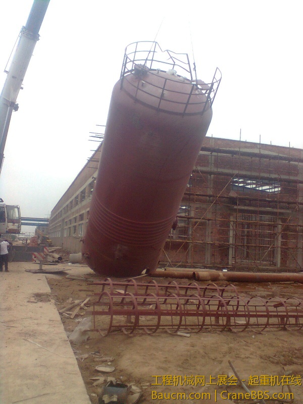

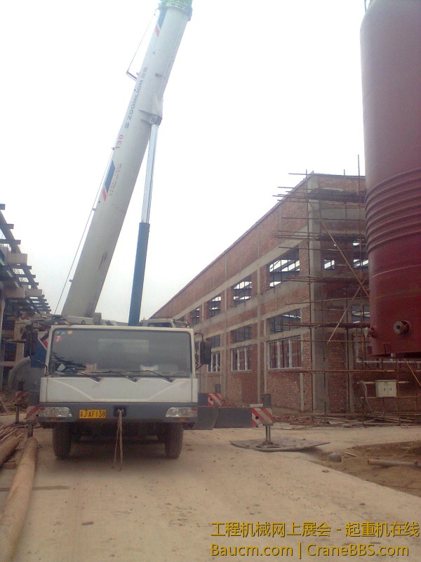

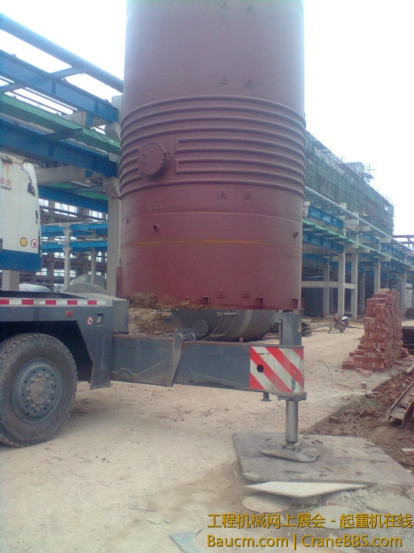

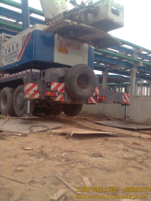

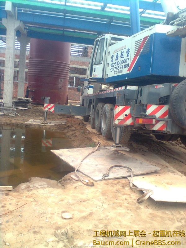

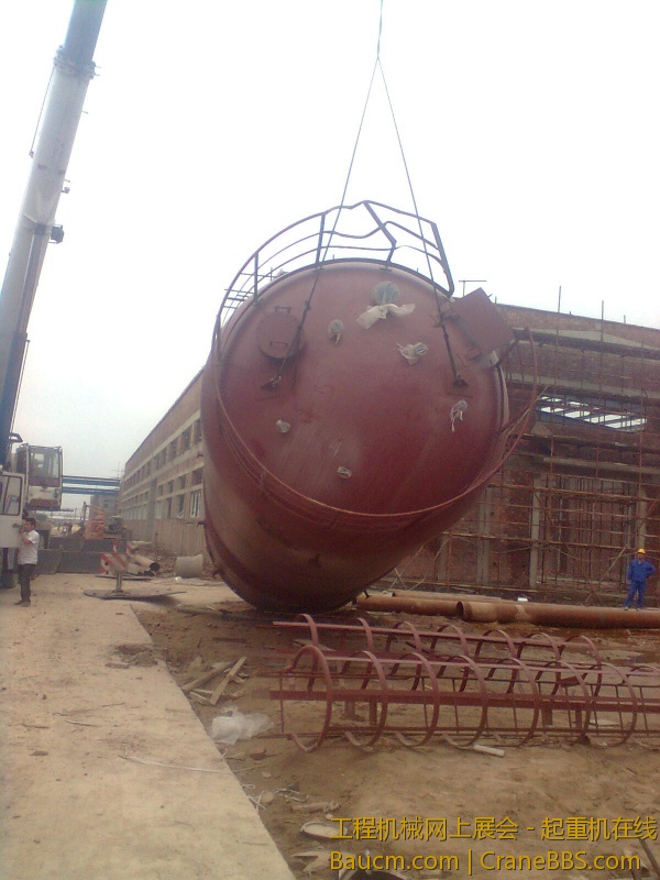

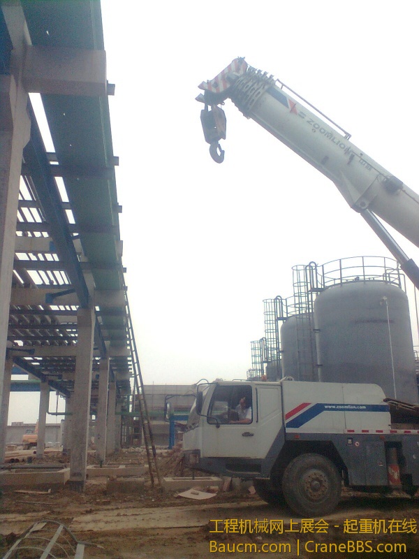

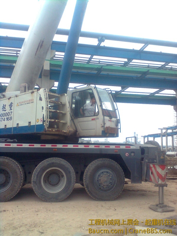

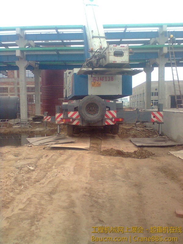

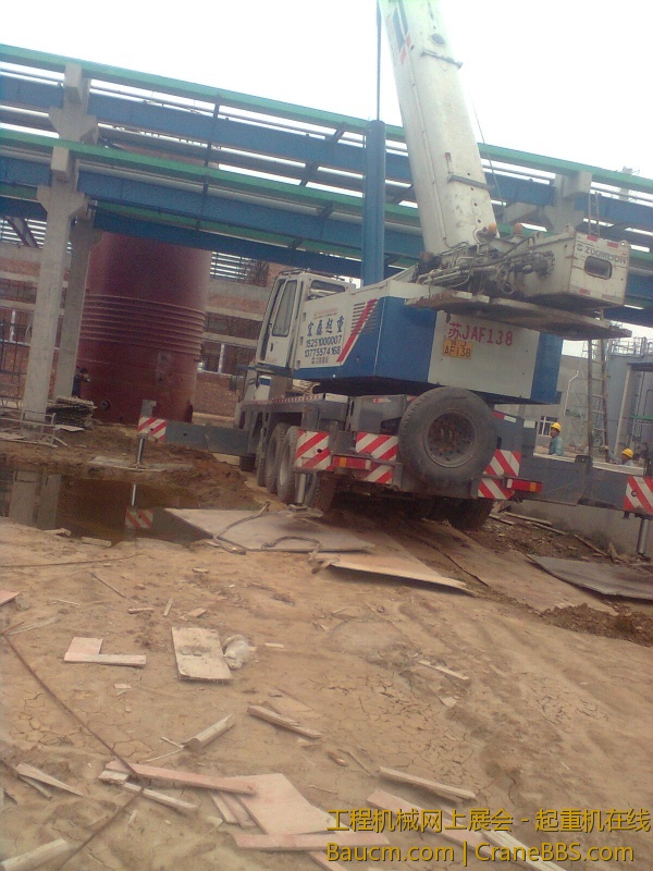

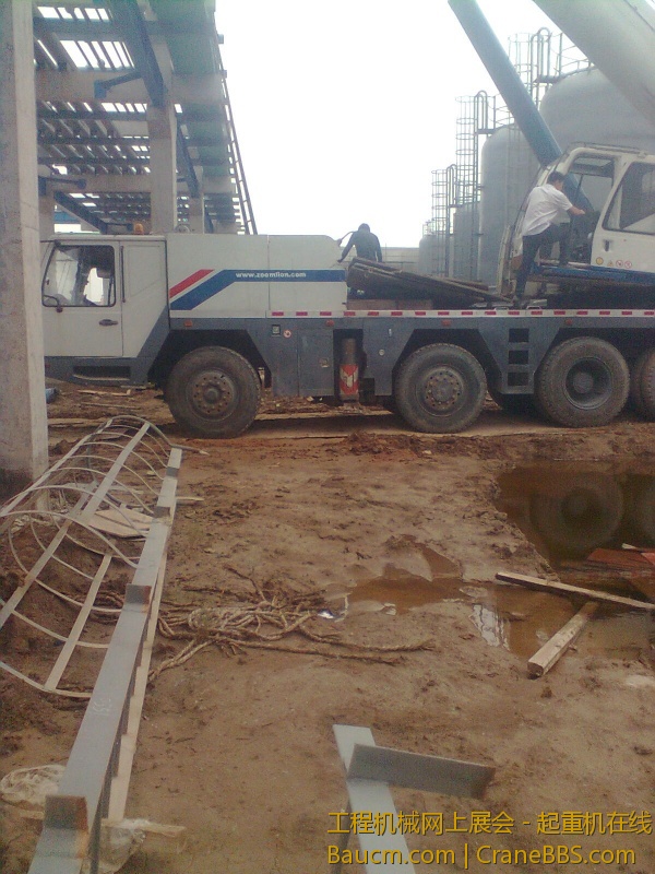

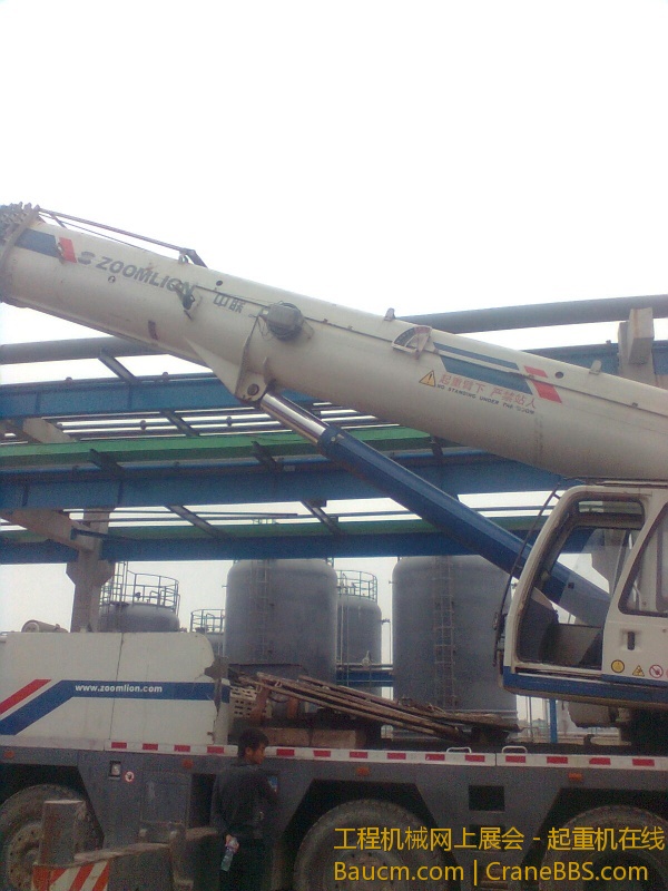

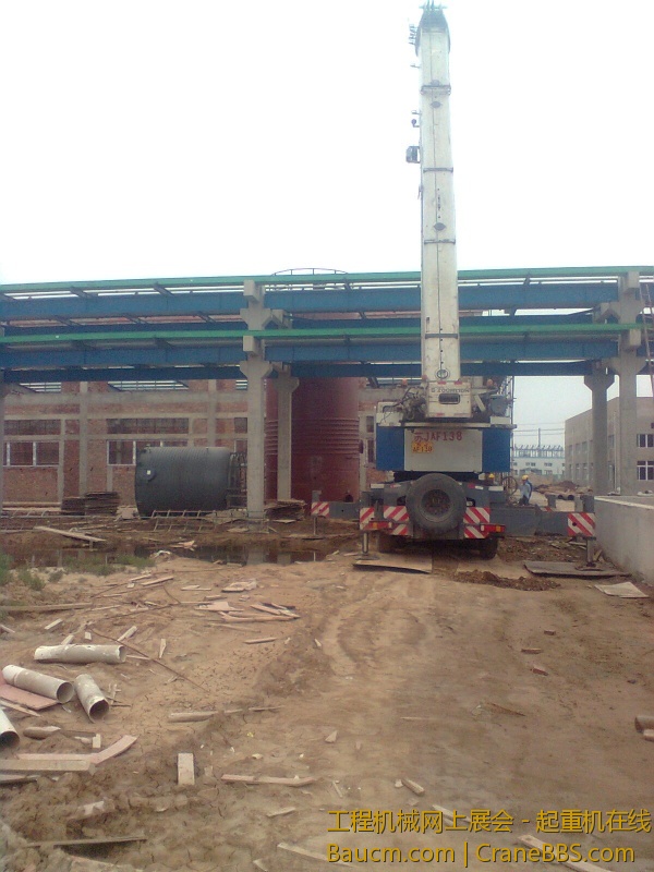

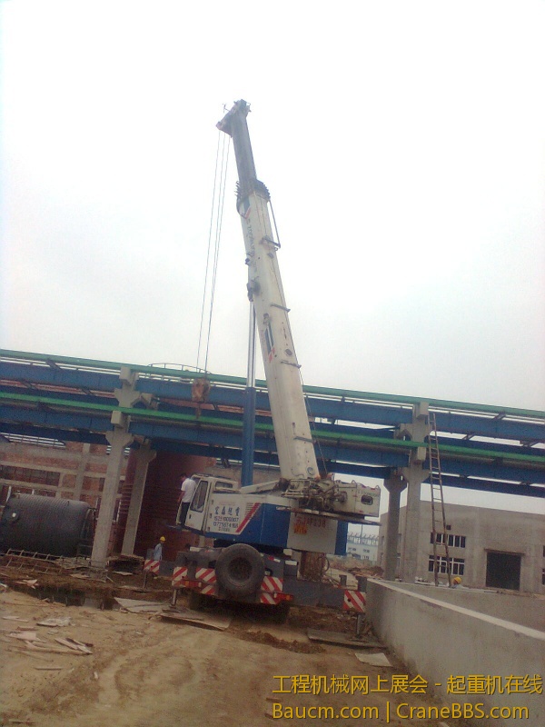

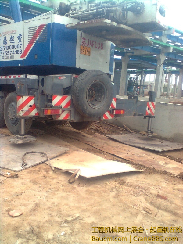

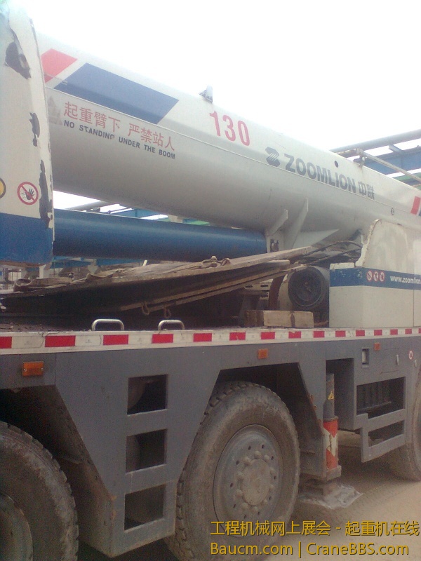

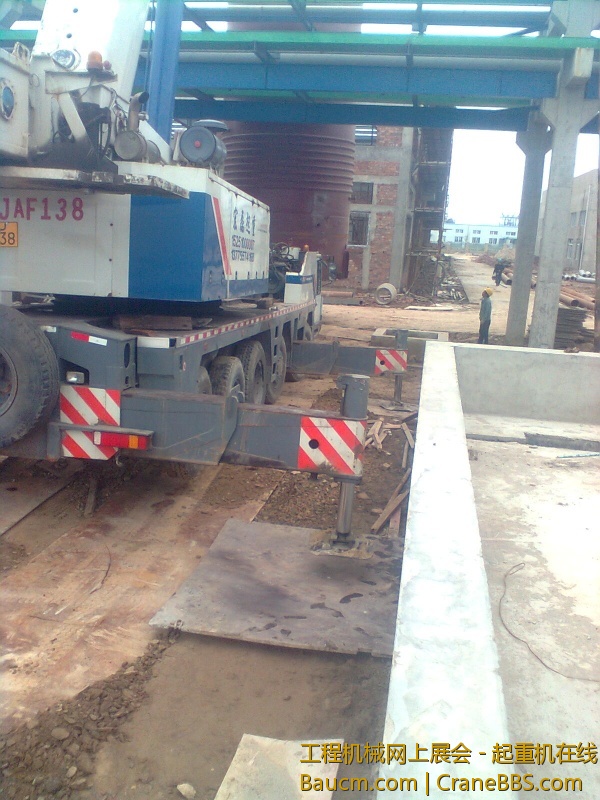

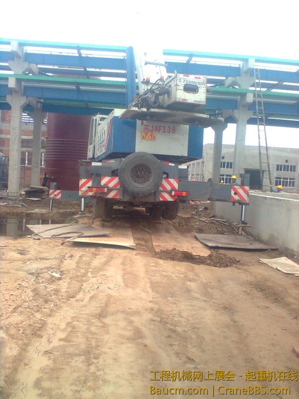

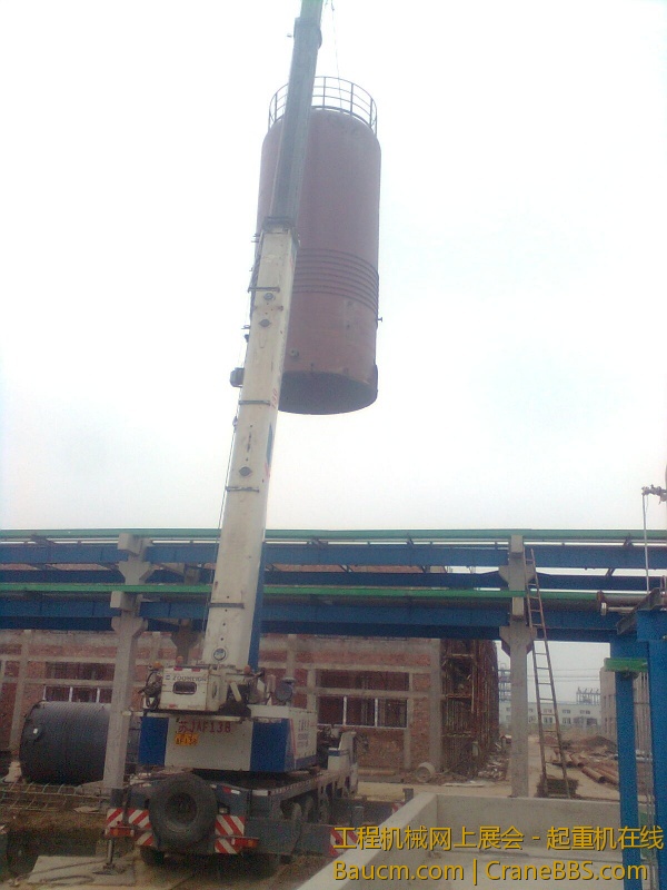

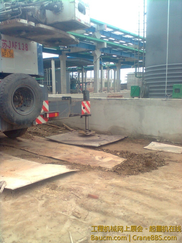

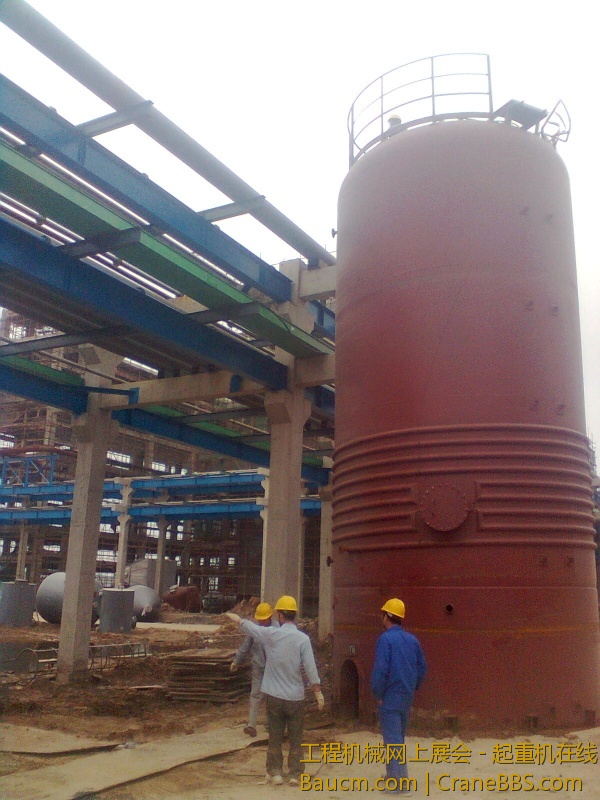

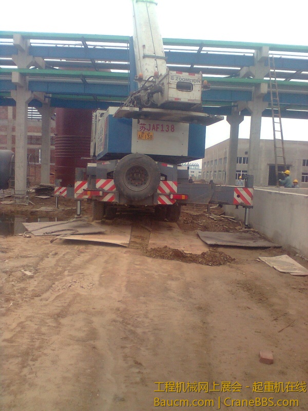

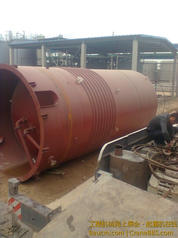

严重超载.在车头正前方....没挂配重.罐重15吨.可怜的90V看着心疼

怎么那么点配重?
 楼主| 发表于 2013-6-7 19:18 | 显示全部楼层
小金 发表于 2013-6-7 19:16 static/image/common/back.gif
怎么那么点配重?
原因很简单.自家的货车坏了...

没有配重它只能从前面起了

刚好有点位置,不然又会出事了

高手,不挂 配置也就在车前方还能吊过去,如果在后面或者侧面想都别想,不是SF懒,实在是没办法的事,前支腿没有打,估计是怕单点受力折了车架子,四条轮胎受力增加了受力点

中联车牛
