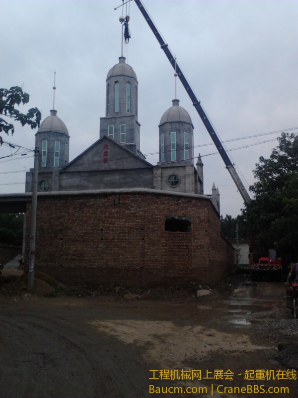

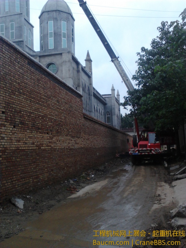

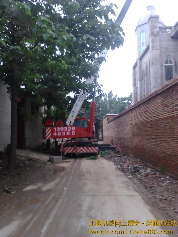

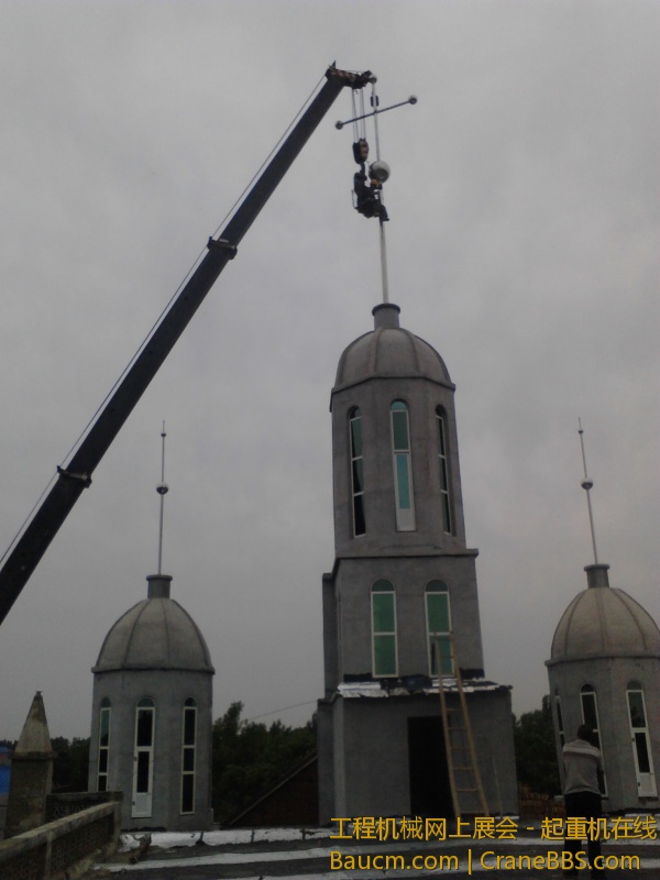

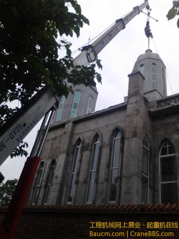

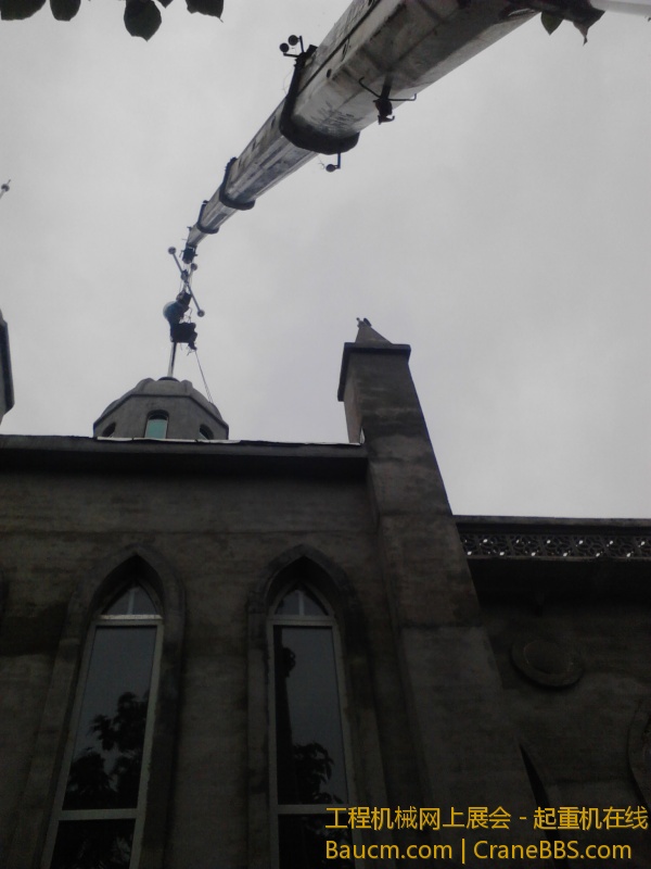

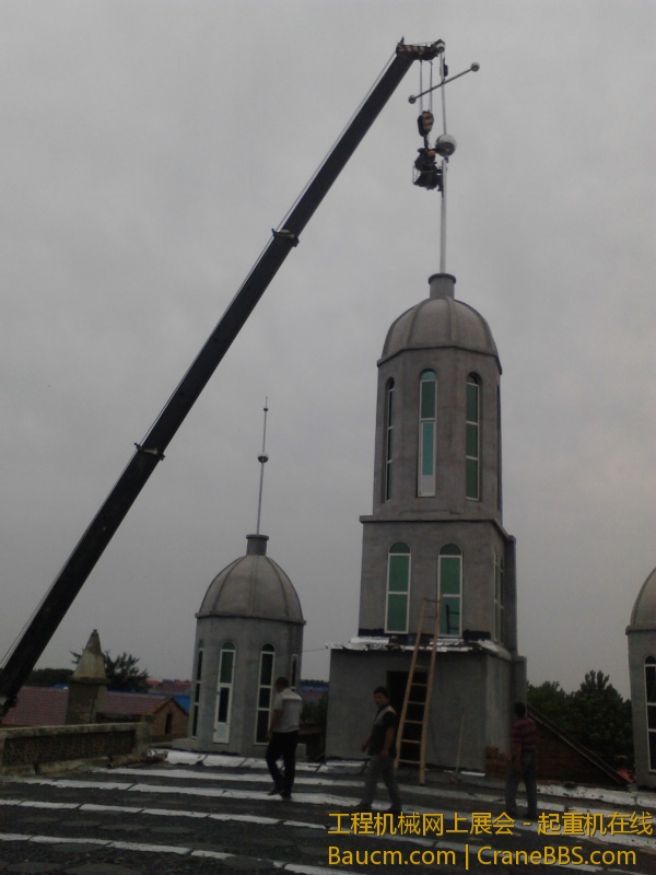

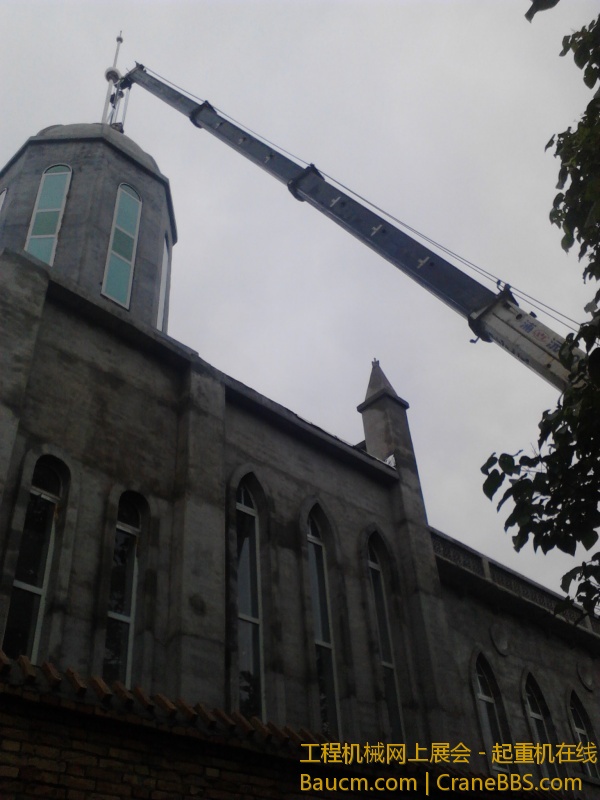

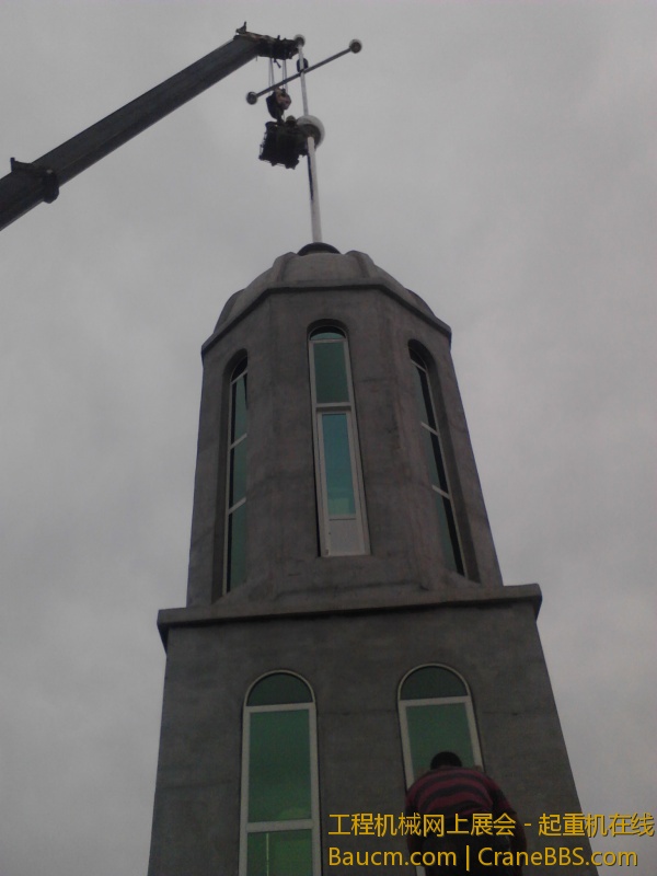

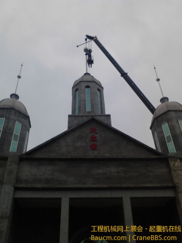

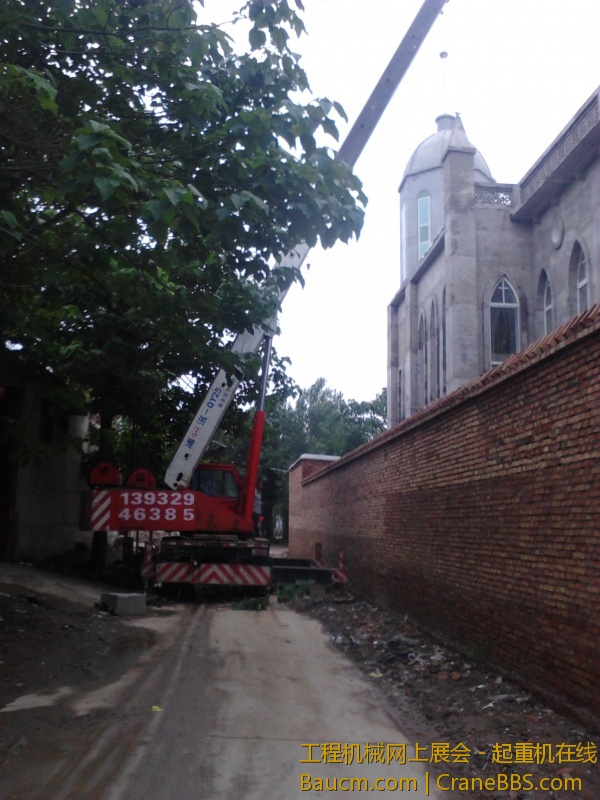

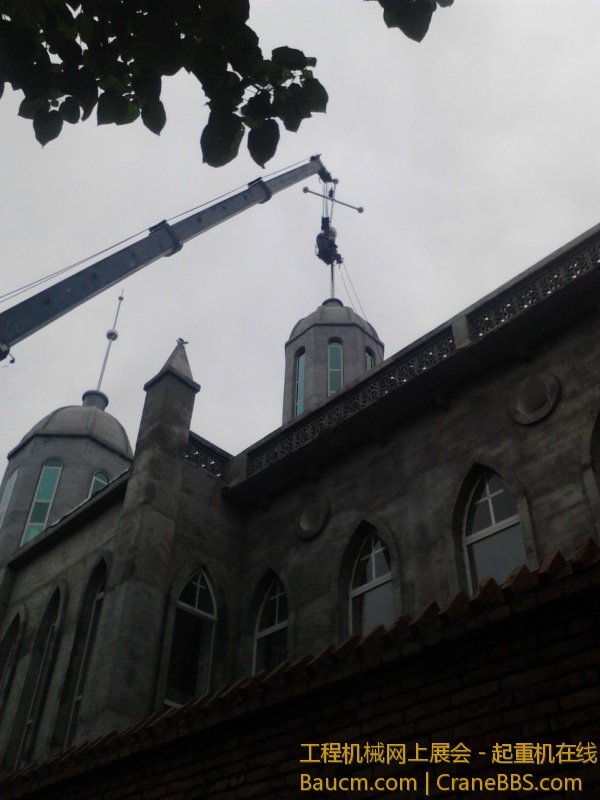

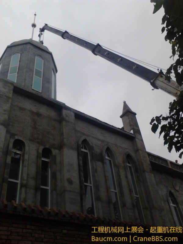

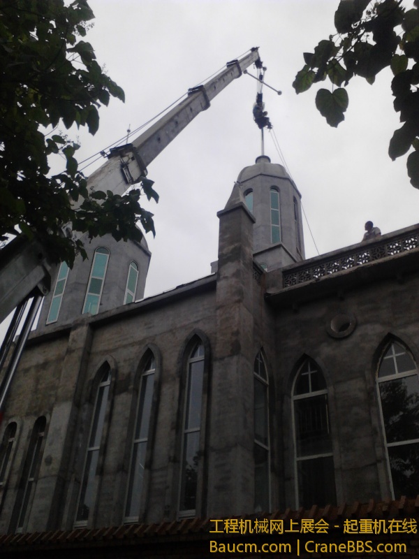

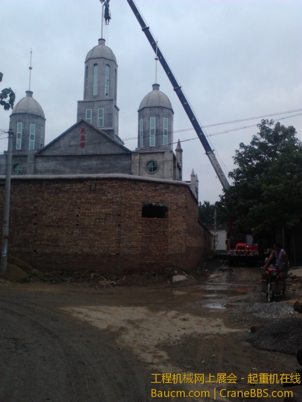

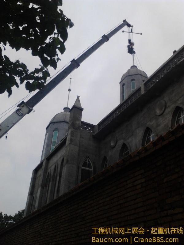

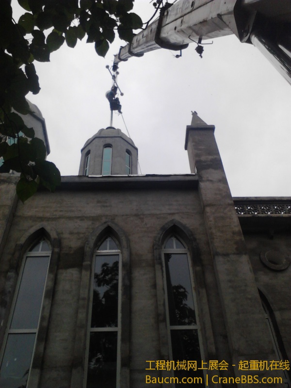

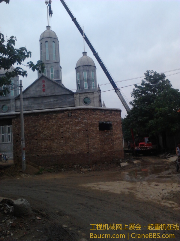

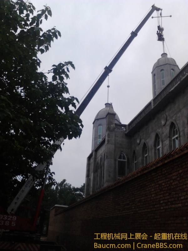

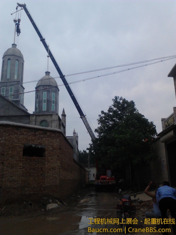

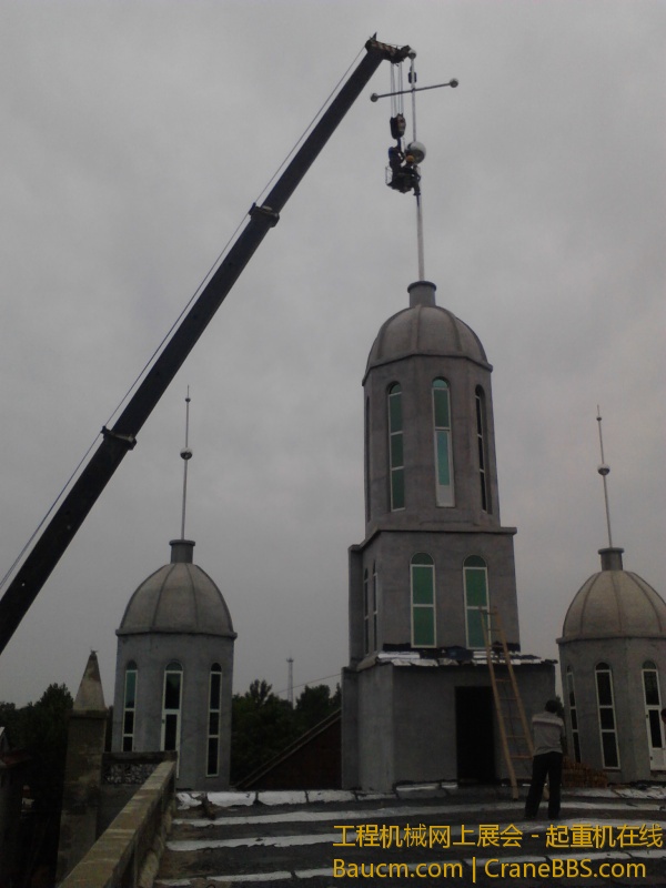

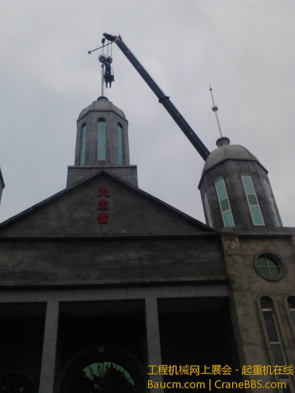

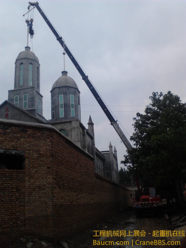

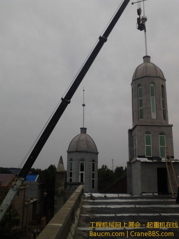

西马庄教堂安装十字架 (30).jpg 西马庄教堂安装十字架 (29).jpg 西马庄教堂安装十字架 (28).jpg 西马庄教堂安装十字架 (24).jpg 西马庄教堂安装十字架 (25).jpg 西马庄教堂安装十字架 (26).jpg 西马庄教堂安装十字架 (27).jpg 西马庄教堂安装十字架 (23).jpg 西马庄教堂安装十字架 (22).jpg 西马庄教堂安装十字架 (21).jpg 西马庄教堂安装十字架 (20).jpg 西马庄教堂安装十字架 (16).jpg 西马庄教堂安装十字架 (17).jpg 西马庄教堂安装十字架 (18).jpg 西马庄教堂安装十字架 (19).jpg 西马庄教堂安装十字架 (15).jpg 西马庄教堂安装十字架 (14).jpg 西马庄教堂安装十字架 (13).jpg 西马庄教堂安装十字架 (12).jpg 西马庄教堂安装十字架 (8).jpg 西马庄教堂安装十字架 (9).jpg 西马庄教堂安装十字架 (10).jpg 西马庄教堂安装十字架 (11).jpg 西马庄教堂安装十字架 (7).jpg 西马庄教堂安装十字架 (6).jpg 西马庄教堂安装十字架 (5).jpg 西马庄教堂安装十字架 (4).jpg 西马庄教堂安装十字架.jpg 西马庄教堂安装十字架 (1).jpg 西马庄教堂安装十字架 (2).jpg 西马庄教堂安装十字架 (3).jpg

发表于 2013-6-10 19:39 | 显示全部楼层
沙发  这活有点吃力啊
大臂出到头了吧

发表于 2013-6-10 19:47 | 显示全部楼层
这个活累,五节轻松

 楼主| 发表于 2013-6-11 08:13 | 显示全部楼层
别提了 结果没干成 一路坎坷到最后还没干成 一开始大臂差半米够不到 后来吊十字架 中间斜着上去的 后来在上面给脱钩了卧槽 坑爹啊 一下从25米高空掉下来了 差点砸住人 原因是 斜着上去 然后落勾不好掌握稍微一快就脱钩 主不保佑呀~~~

发表于 2013-6-11 14:22 | 显示全部楼层
那接上副臂干呀

发表于 2013-6-12 09:45 | 显示全部楼层
litetete 发表于 2013-6-11 08:14 static/image/common/back.gif
别提了 结果没干成 一路坎坷到最后还没干成 一开始大臂差半米够不到 后来吊十字架 中间斜着上去的 后来在 ...
副臂哪去了 呀 加副臂 就轻松了
