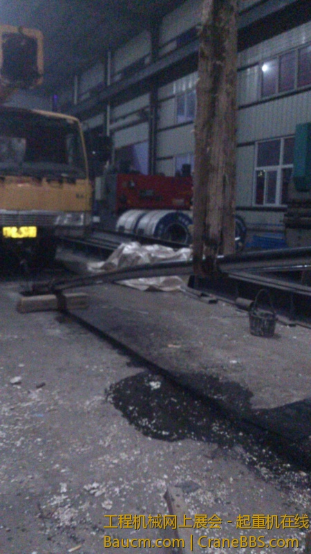

伸缩臂油缸漏油,抽大臂了,由于有一次装塔吊带载伸缩臂,棒心弯了,还磨坏一大片,光换换油封就3000多啊,换油缸维修SF说要1W多啊,坑爹啊!

现在不用换总成,拆下棒芯,到专门修复店就搞好了,千把块钱就搞定了。
 楼主| 发表于 2013-9-7 22:01 | 显示全部楼层
基本常识还是懂啊,不是万不得已谁愿意那么干呢。吊起来落不下咋办呢,只有硬撑咯。
