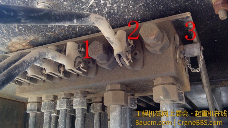

发表于 2013-6-18 20:50 | 显示全部楼层
发表于 2013-6-18 22:24 | 显示全部楼层
你图上的1是管水平伸腿的溢流阀,2是操作开关,3是管整个下车阀体的溢流阀。都不是调整上车的阀
