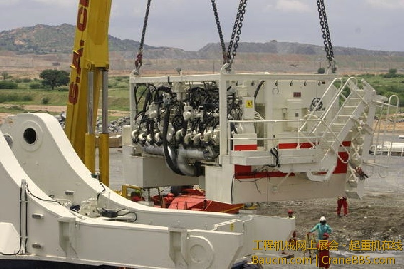

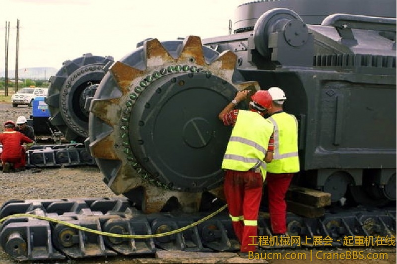

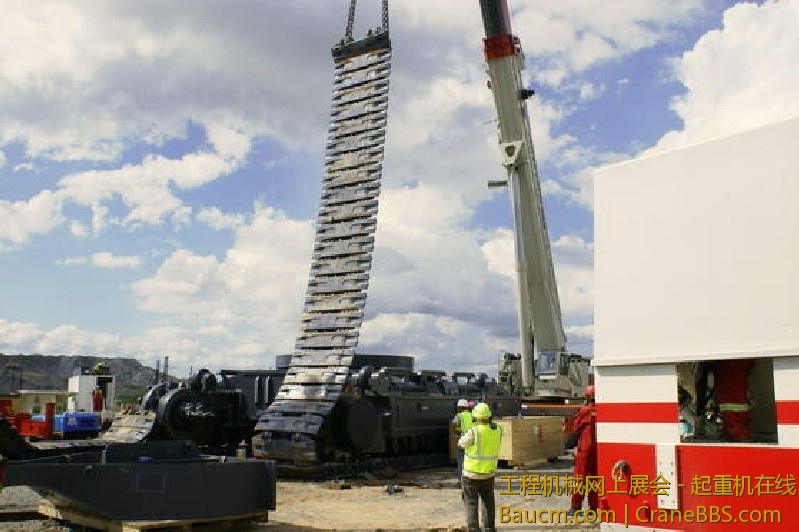

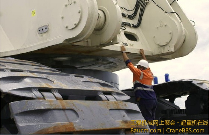

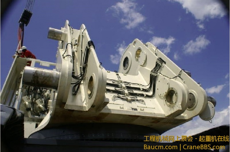

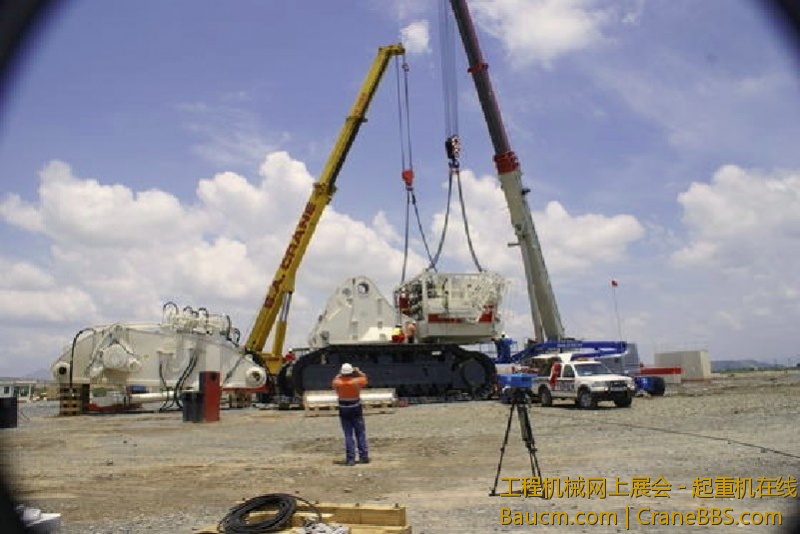

    运输和组装这台挖掘机是一项巨大的任务,这台机器由位于德国Dortmund的Terex工厂制造,于1月10日运抵南非东部的港口城市Durban,共有75个零部件,最重的一个为85吨,下面的工作就要由Durban的工作人员来完成了,第一步是将运输来的RH400的零部件卸货并运送到North West Province以便进行现场组装。
    在6天之后的早晨,才将这台RH400运抵目的地,这次运输运用了25辆重型运输车,而且路线也进行了严格的设计以确保安全,此机器的组装由Terex Africa一支15人的工作组完成,并且由来自法国的技术人员协助进行,另外还包括机器的维修保养和操作的培训( Steve Maloney负责)。
    Terex Africa称与此矿山有良好的合作关系,该矿山有大型的组装场地并且已经有六十多台Terex的各类设备,包括11台500吨级和550吨级的Terex液压挖掘机,另外还有一个采矿车队和其它的辅助设备。
    因为Mogalakwena矿区有自己现成的供电系统,并且这里的机器都是采用电力驱动方式,所以这台RH400也用了这种动力系统,以节约成本,它装有两台1800kW的异步电动机---这种模块化的动力装置已在其兄弟型号RH340上成功应用---总的输出功率为3600kW(4898马力),铲斗载荷能力为90吨,操作人员的视线高度为8.8米,它能在最多4个工作循环内装满目前世界上最大的矿用卡车。

来一组非洲的组装图

发表于 2013-6-16 13:54 | 显示全部楼层
安装现场也很壮观
