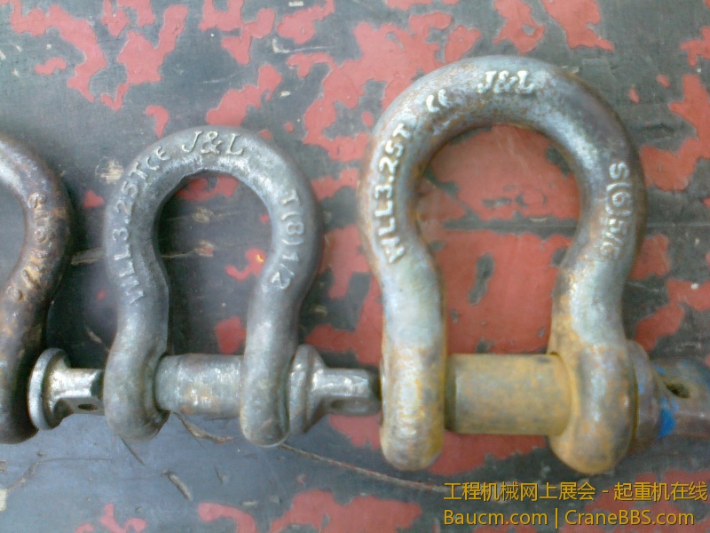

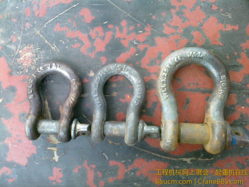

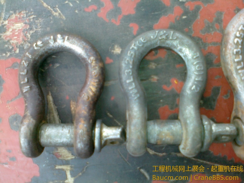

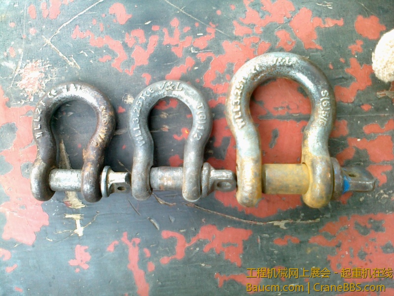

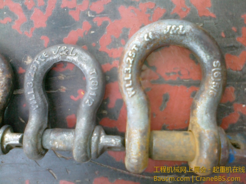

巨力卡扣不知道为什么大小不一样

从左向右数第2个和第3个吨位是一样的

卸扣上面标了,一种是S6的强度等级,一种是T8的强度等级,T8是高q强度合金钢比S6高一个等级,所以相同吨位T8比S6细一圈
发表于 2013-6-17 23:23 | 显示全部楼层
大惊小怪,强度级别不一样而已(M4/S6/T8)
