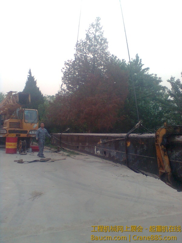

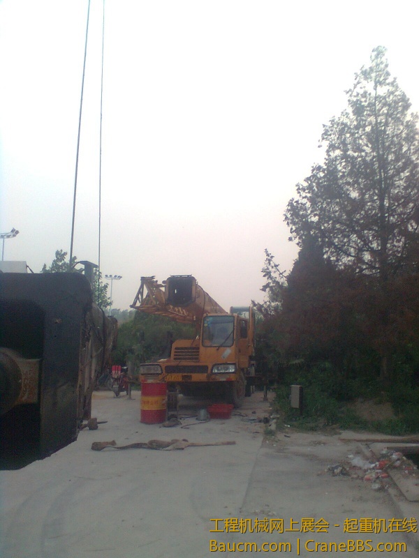

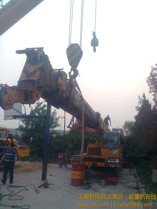

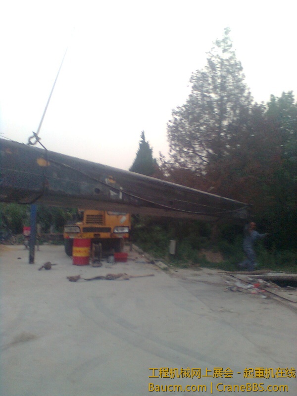

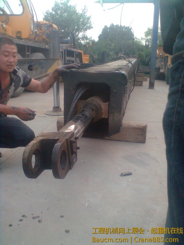

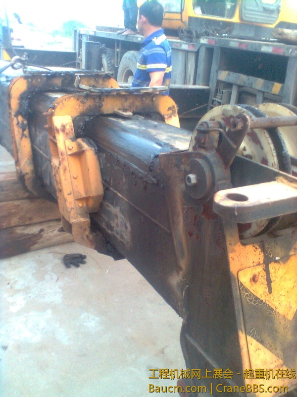

发表于 2013-6-20 05:36 | 显示全部楼层 |阅读模式

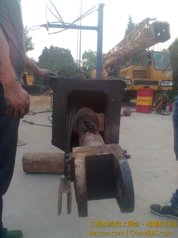

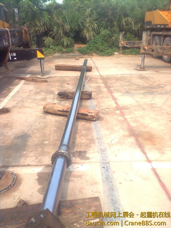

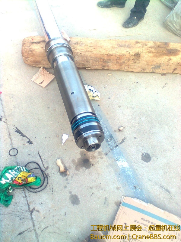

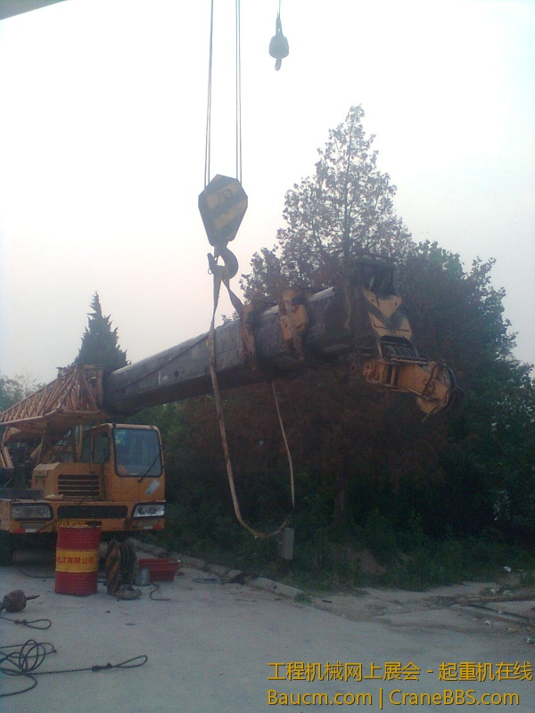

04年的16D伸缩缸下泄.换了阀芯没用.只有换油封了

我的99年16,刚换几天,买油封花20块钱,还不够麻烦,跑路去买的,

 楼主| 发表于 2013-6-22 19:49 | 显示全部楼层
罗定 发表于 2013-6-20 11:22 static/image/common/back.gif
自己换嘛,,,请人用了多少钱??
自己弄的哇.售后要价3000啊

发表于 2013-6-25 07:01 来自手机 | 显示全部楼层
我问个SF,要2000人工费,自己换,三个人一下午搞定,

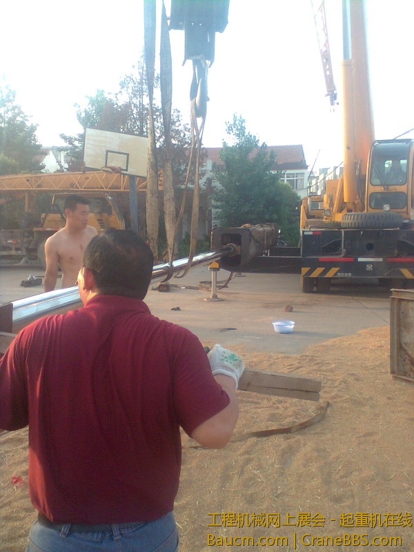

发表于 2013-8-14 19:23 | 显示全部楼层

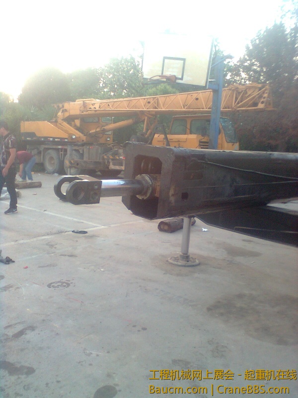

我想问以下  换好油封  油钢芯  是怎么弄进
弄进去的

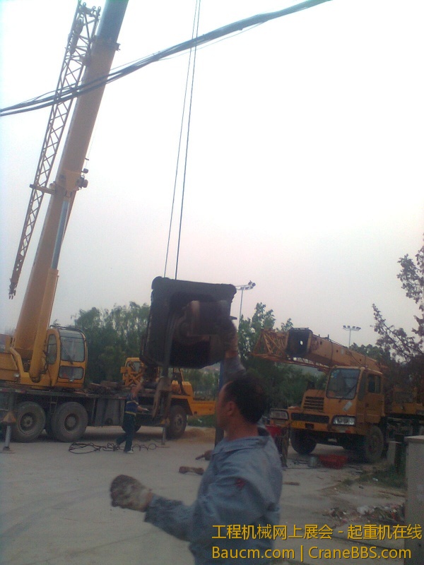

 楼主| 发表于 2013-8-15 19:38 | 显示全部楼层
xixi 发表于 2013-8-14 19:23 static/image/common/back.gif
找一台小吊车吊一下.记得把阀芯拆掉
