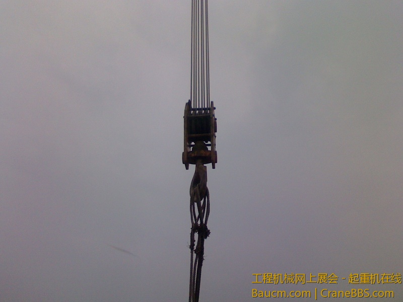

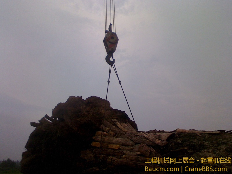

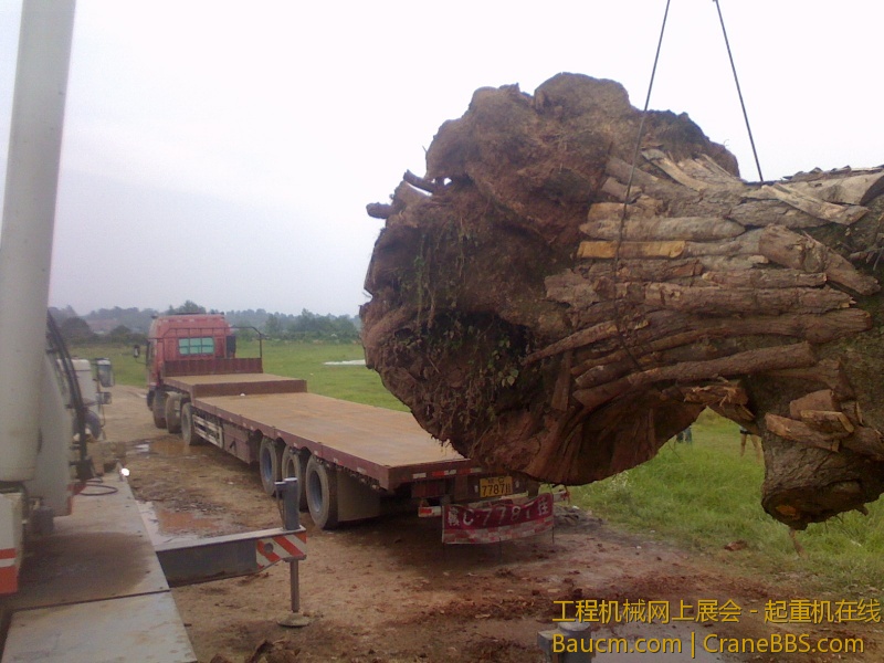

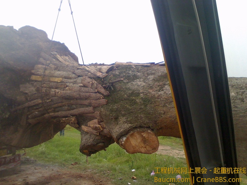

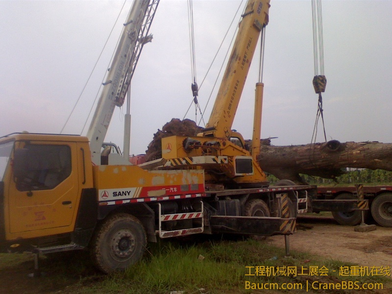

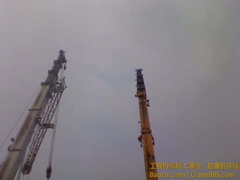

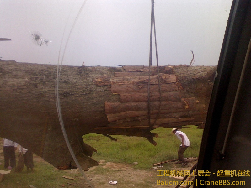

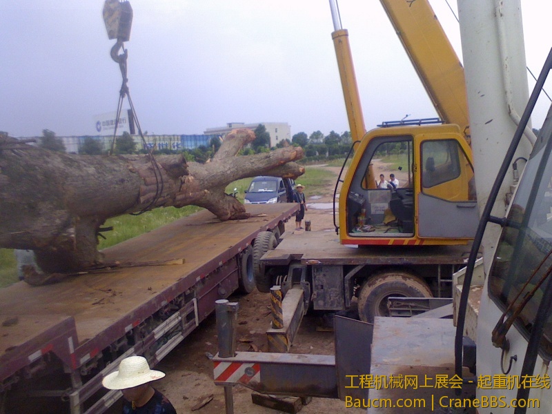

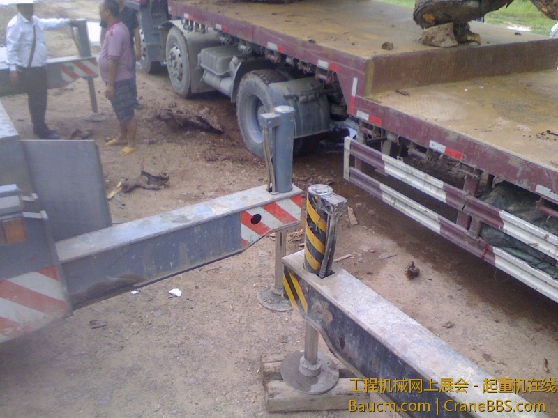

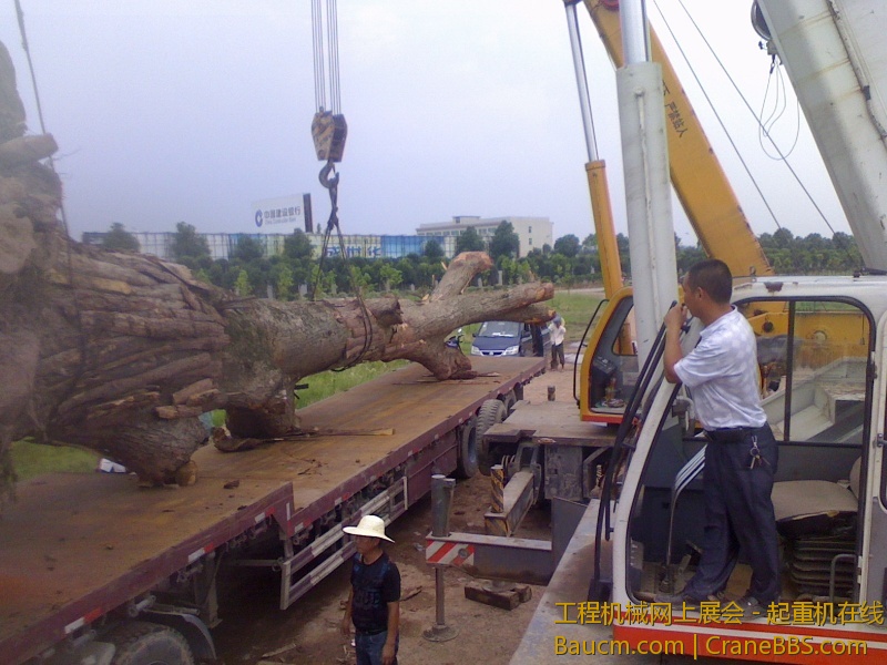

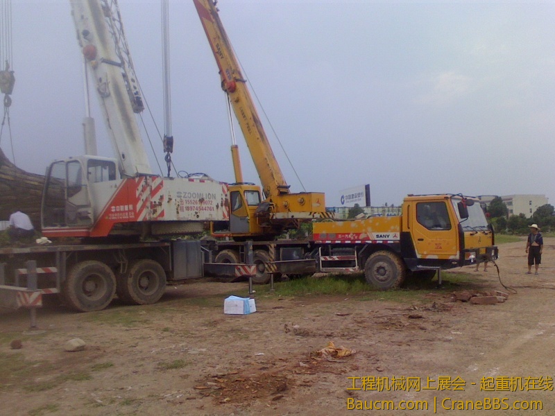

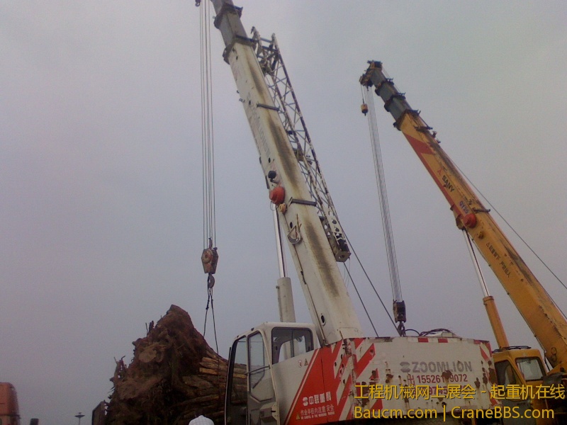

好大的树 以前半夜给这个老板吊过一次 比这个还大 听说是两个正宗20T车吊的在乡里  今天这个也是两个20T在乡里吊的 开始心里没有底 吊起车子没什么吃力的感觉 电脑坏了 估计也就15到17吨之间 我这头 IMG0621142900.jpg IMG0621142901.jpg IMG0621142902.jpg IMG0621144000.jpg IMG0621144100.jpg IMG0621144200.jpg IMG0621144201.jpg IMG0621144202.jpg IMG0621144300.jpg IMG0621144301.jpg IMG0621144400.jpg IMG0621144401.jpg IMG0621144401.jpg

16的号懒惰的司机,我之前也吊了一棵,大概39T,跟16吊的,那家伙超载真是牛

16的板子都不垫。

两台车无压力,中联车司机没责仼心

你说的没错 是很懒 不换倍率就这样搞 开始猛踩油门提不起来我叫他穿倍率 就叫我多吊点 我挪过来了他是吊起来了 也是加大油门起的 22吨的碎石机他也是5倍率卸车的 牛啊 我你愿满倍率干活舒服微动也好:lol  我是舍不得这样超载 我这车买来就前几天吊挖机超载多了

懒 支腿板就是这样才容易变形

钢丝绳好细

建议你以后别和那中联车抬吊,早晚害人

我也有感觉

中联多大的不知道 我是用两根20的 不要小看这个树 从乡里运出来货车大梁都弯了 晚上手机拍照没用 就没有图
