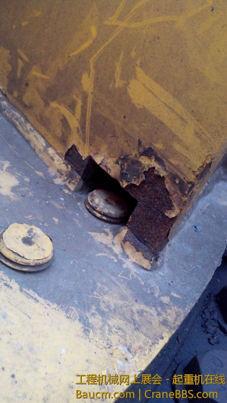

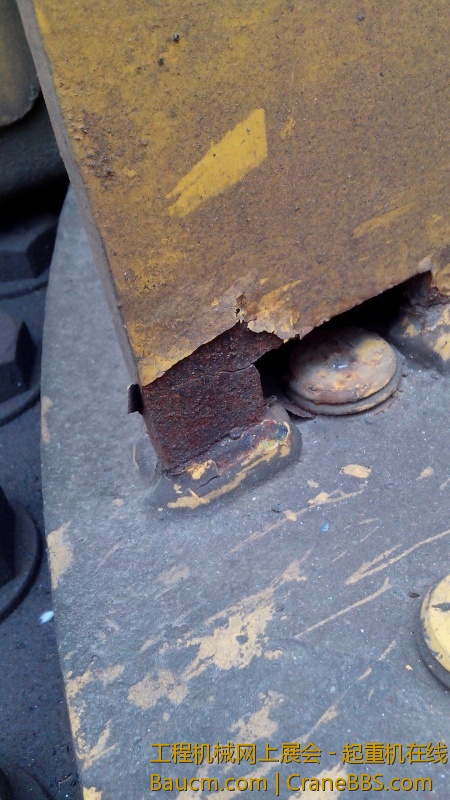

这里怎么会开裂啊??看似是旧伤,会不会是翻新车啊???

有这种可能

现在徐工的质量不如以前了。还可能是反厂车

赶紧焊!

锈蚀这么严重,好好修一下。

出厂之前油漆没做好

油漆做的太烂了 胎带的伤 抓紧时间修复吧

油漆没做好   下雨水腐蚀的厉害

有事一个返厂车 赶紧加固吧  :L:L

徐工油漆做的太烂

车子干太多超载的活..就会有这种伤.. 包括现在的全部16H..全部都有这问题..我朋友的16H比较严重..
我的16H..只是裂开不到1公分..吊车超载后..哪个点是非常受力的..这是设计问题..你看下徐工的和中联的25吨设计 就明白了..不会有这种问题..

这车要考虑是焊接程序的问题,你那里可能早就开裂了你没有看见
如果你那车是先焊接你开裂的地方再焊接别的地方,考虑热变形会拉裂那里
