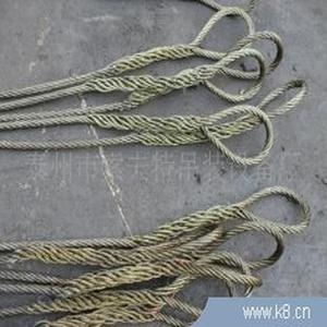

早都有这方面的发明了,机器加手工,网上搜下就知道了,你的扣编的插入的部分又多了,应该三进三出就可以了,绳扣的开口太小了,都不好挂到大一点的吊车的大勾上。

现在要求放大6倍安全系数,这绳子穿的不多,正好

真心说你这扣   插的不怎么样!!!起码没有平整度!第二你这绳仅适合吊装带有吊装鼻的物件!!!要是卸个钢筋或是吊个石头!这头很快就成笼子了!!!干散活应该是交叉绳比较耐用!!也就是说插起来是方形的!!勿喷!

那些是我在百度找的 我的还没发上来 ..我现在只是做一个图给大家看看 你那么认真干嘛?

我是职业起重工;我认真负责地告诉你们一进三出插法比编插安全

圆头不如编方头的结实
