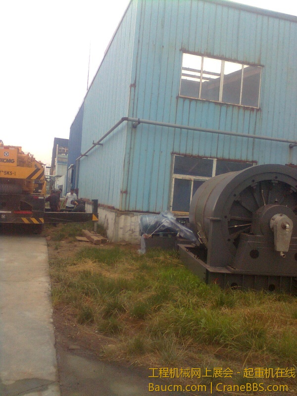

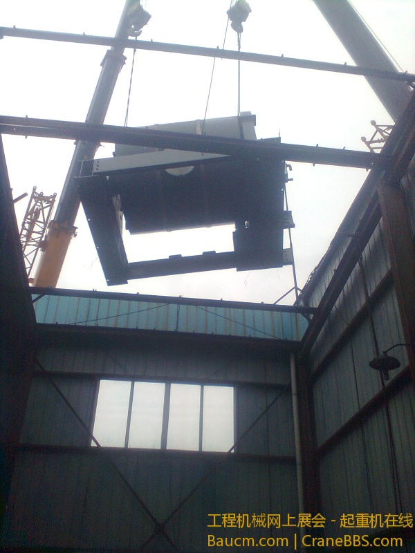

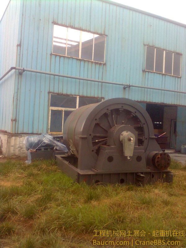

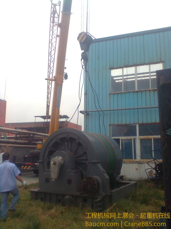

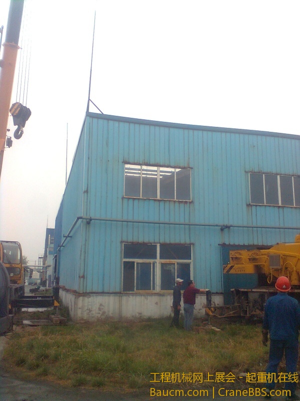

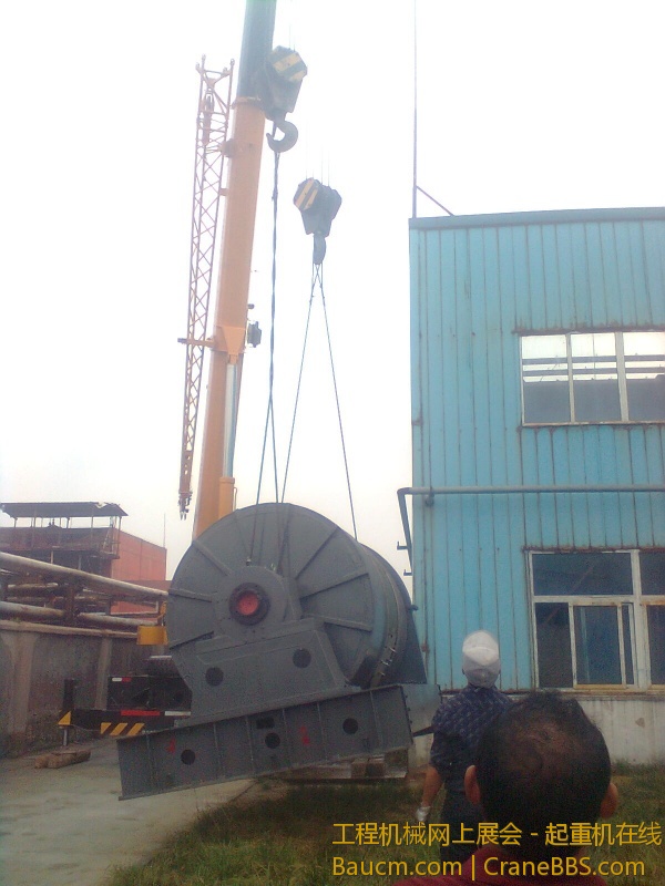

设备15吨.幅度8米.房子高7米   K5和25K 搞定 支腿的钢板不错吧:lol

一个车 不行吗 ?
发表于 2013-6-24 08:16 | 显示全部楼层
一个50吨搞定 还安全

LZ,那台新的K5好像不怎么保养啊,

50轻松搞定
发表于 2013-6-24 20:24 | 显示全部楼层
好活   多重  10来吨

一个车 不行吗 ?
那要50吨了15吨幅度近9米了

一个50吨搞定 还安全
50吨近不去啊

LZ,那台新的K5好像不怎么保养啊,
是的.司机比老板更懒啊
