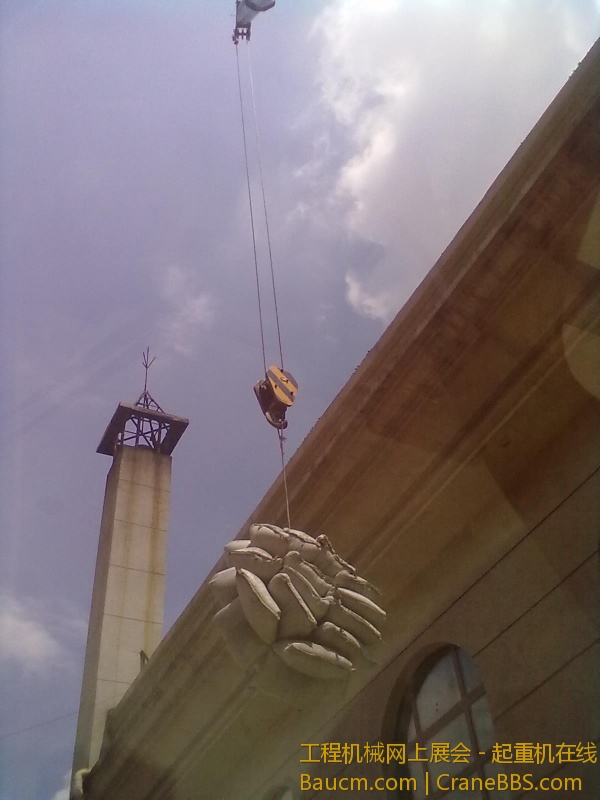

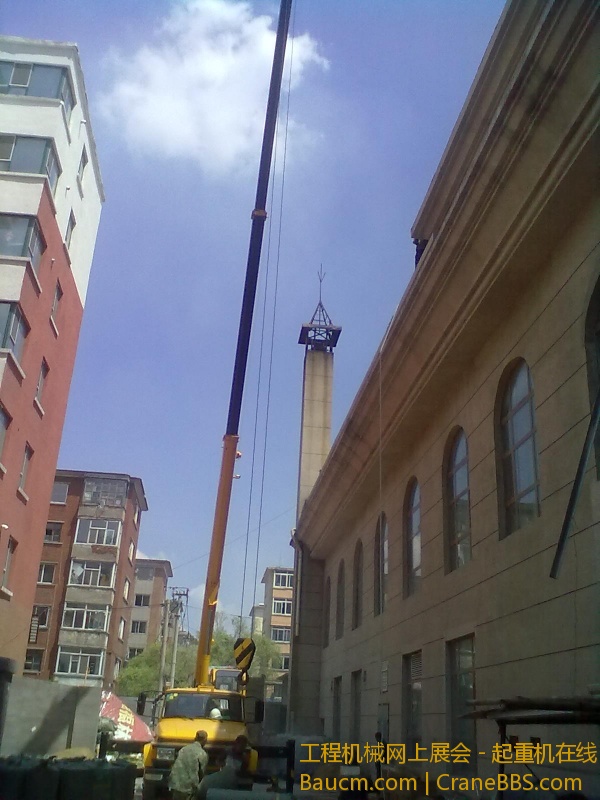

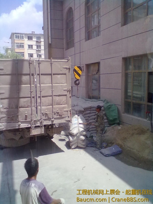

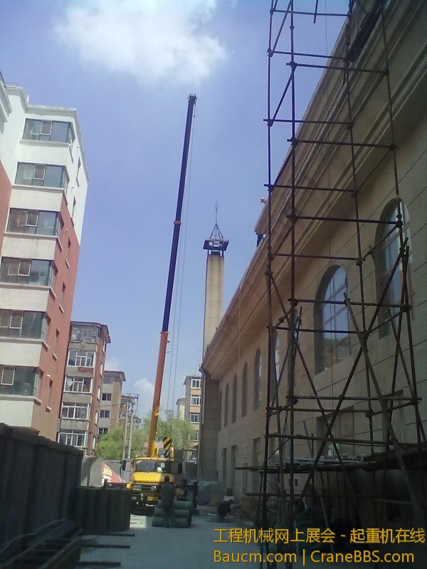

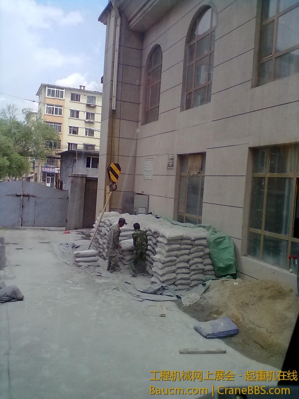

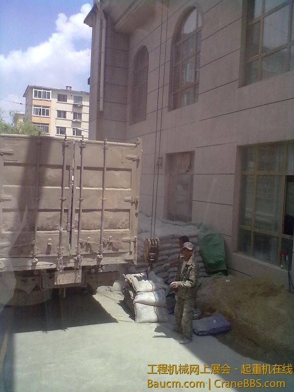

8吨上点水泥

找个吊蓝

工地没准备啊没办法

水泥破了 就完了  危险  起码用个宽点的吊带
